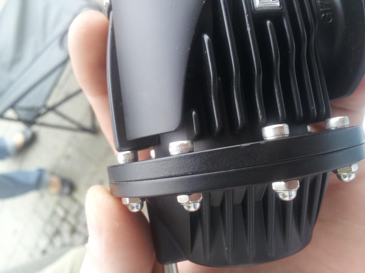

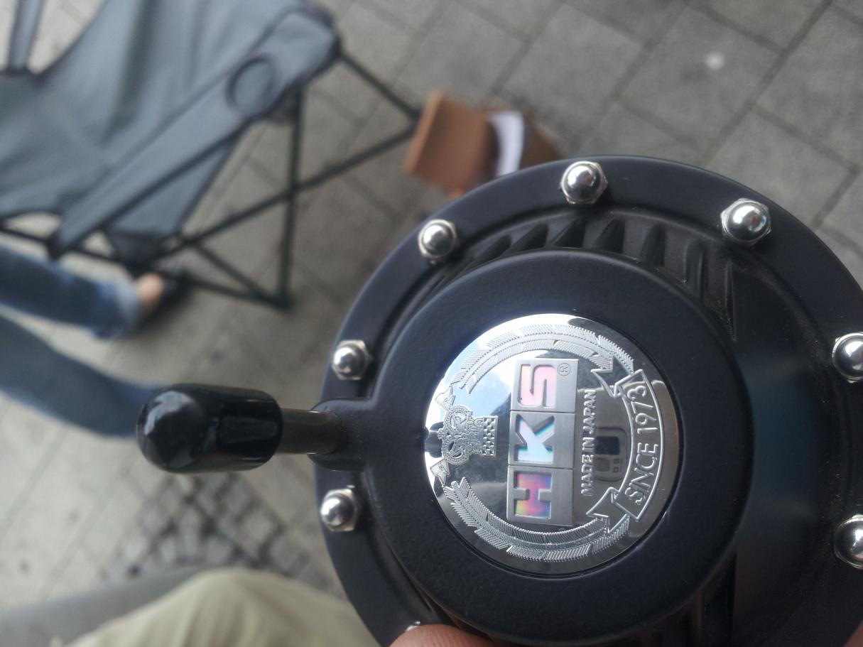

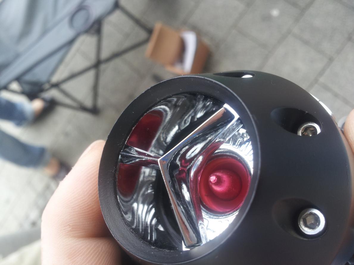

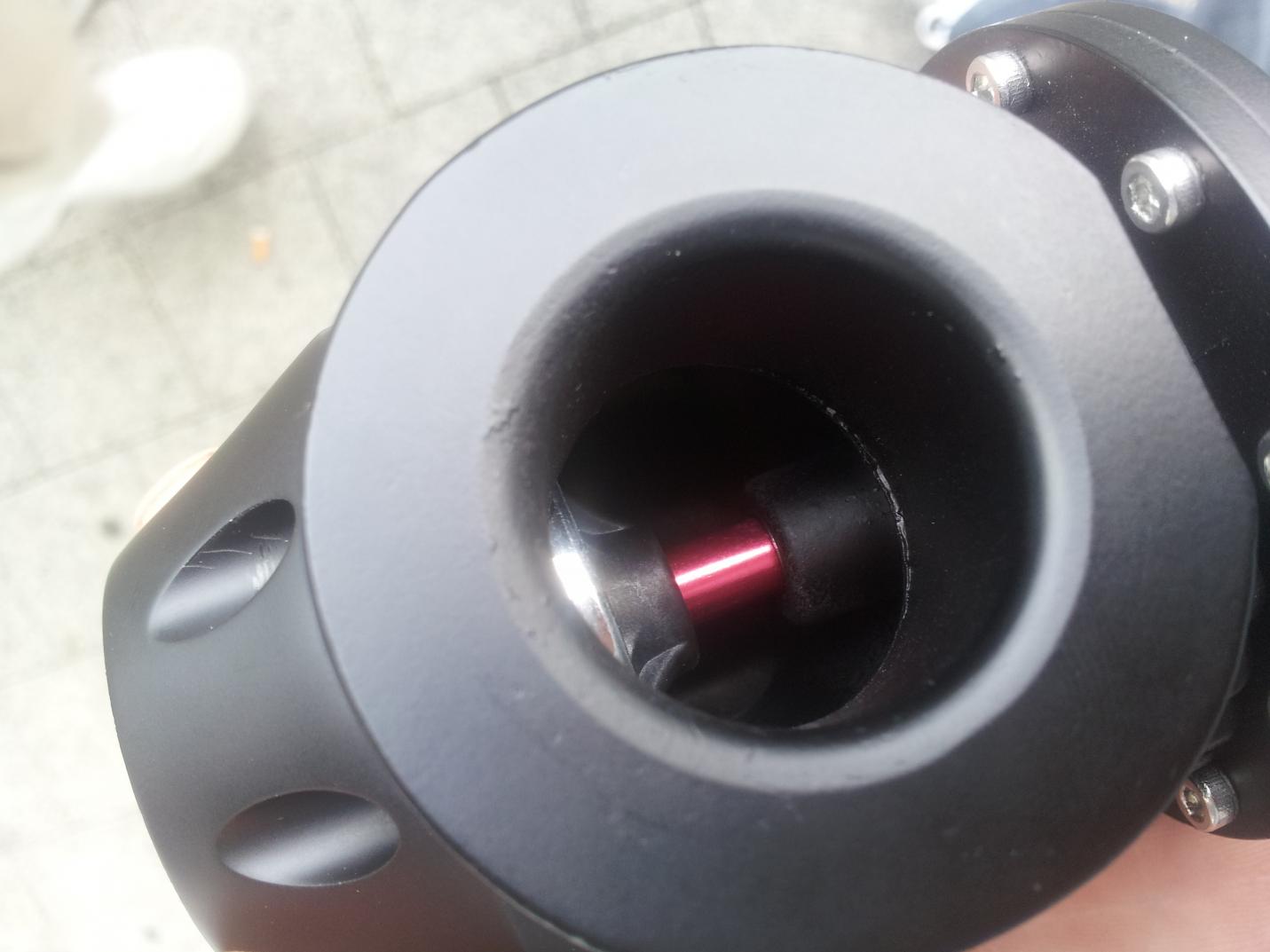

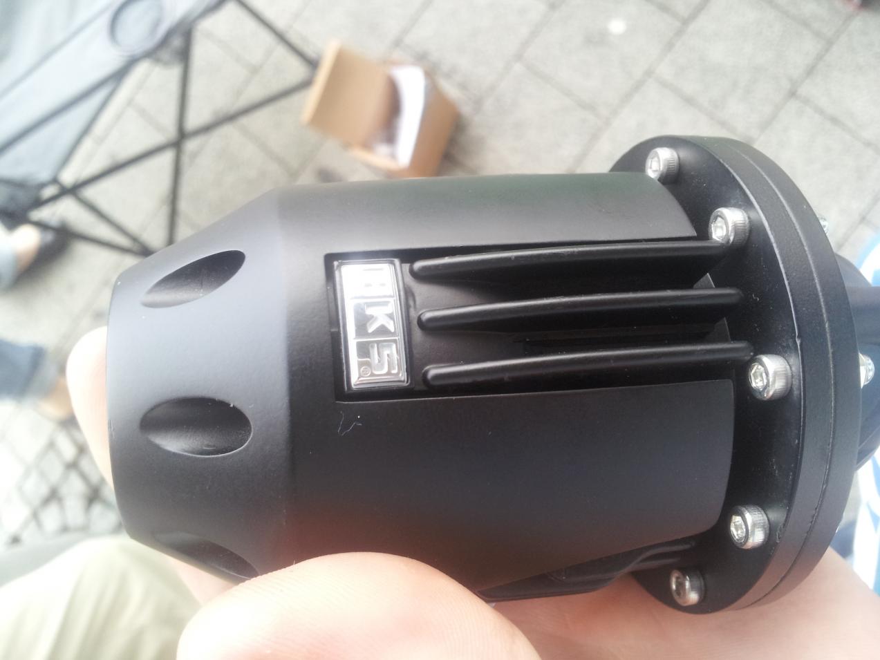

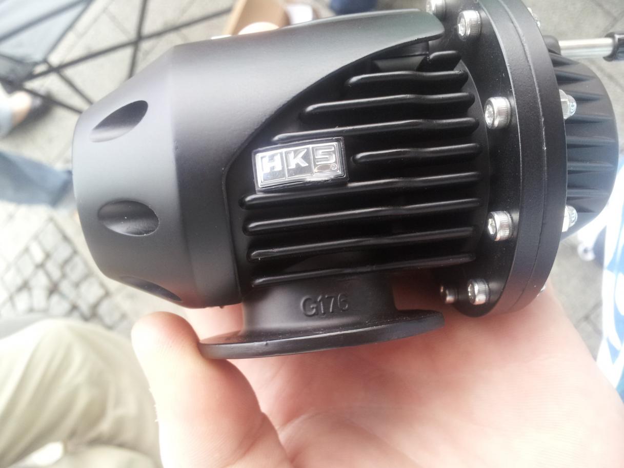

Durfte gestern einen HKS SQV 3 begutachten. Und musste feststellen, dass die Fake's sehr gut geworden sind
![Klicke auf die Grafik für eine vergrößerte Ansicht
Größe: 85,8 KB
Größe: 86,8 KB
Größe: 85,6 KB
Größe: 86,3 KB
Größe: 86,7 KB
Größe: 83,3 KB
Die Farbe im innerem des Ventils sieht ein wenig anders aus als auf den Fotos, ist auch nicht so gleichmäßig wie es sein muss. Die Schrauben sind auch nicht perfekt, an manchen Schrauben waren die Einkerbungen fast nicht sichtbar, und ungleichtmäßig lang.

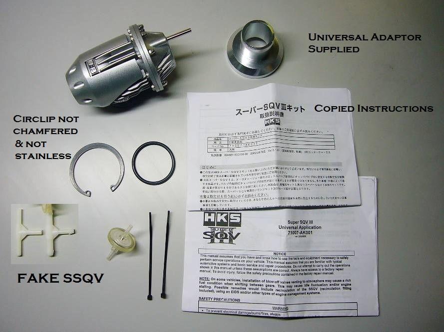

Zubehör sahr so aus (keine Fotos gemacht)

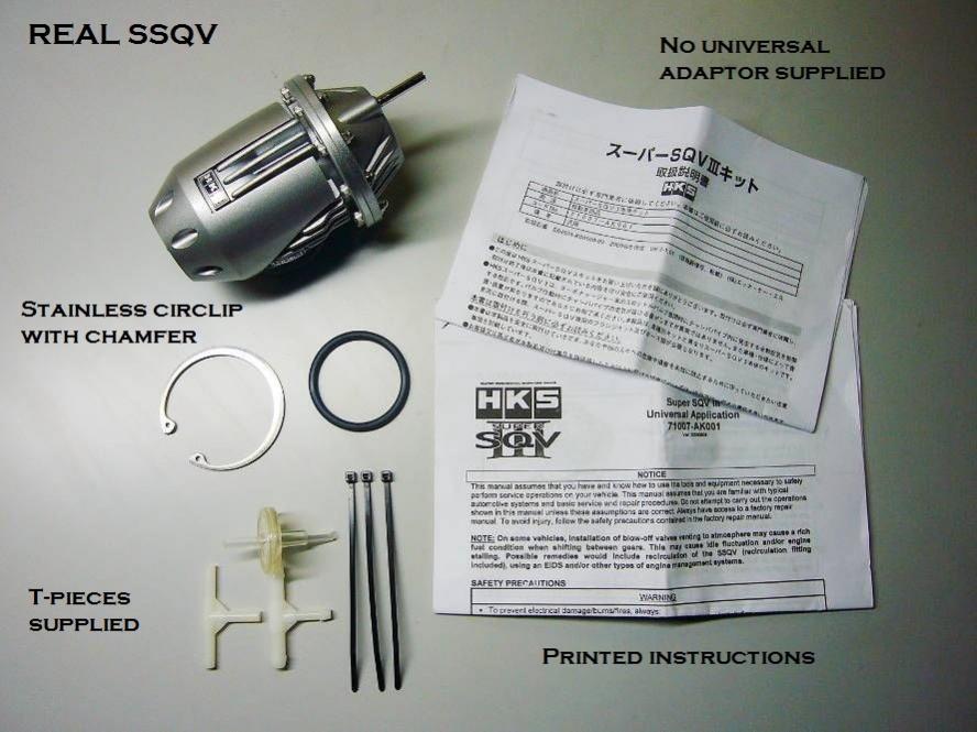

Größe: 79,5 KB
Das war alles dabei. Die T Stücke hatten HKS Emblemme drauf.
Größe: 73,5 KB
So muss es aussehen.

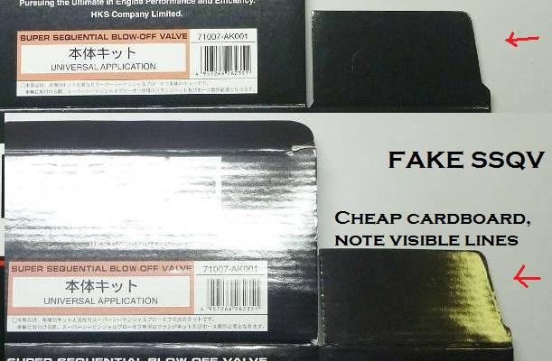

Der Karton war auch gut gefälscht, aber nicht Perfekt.
Außer Neigung der Ecken ist mir nichts aufgefallen.
