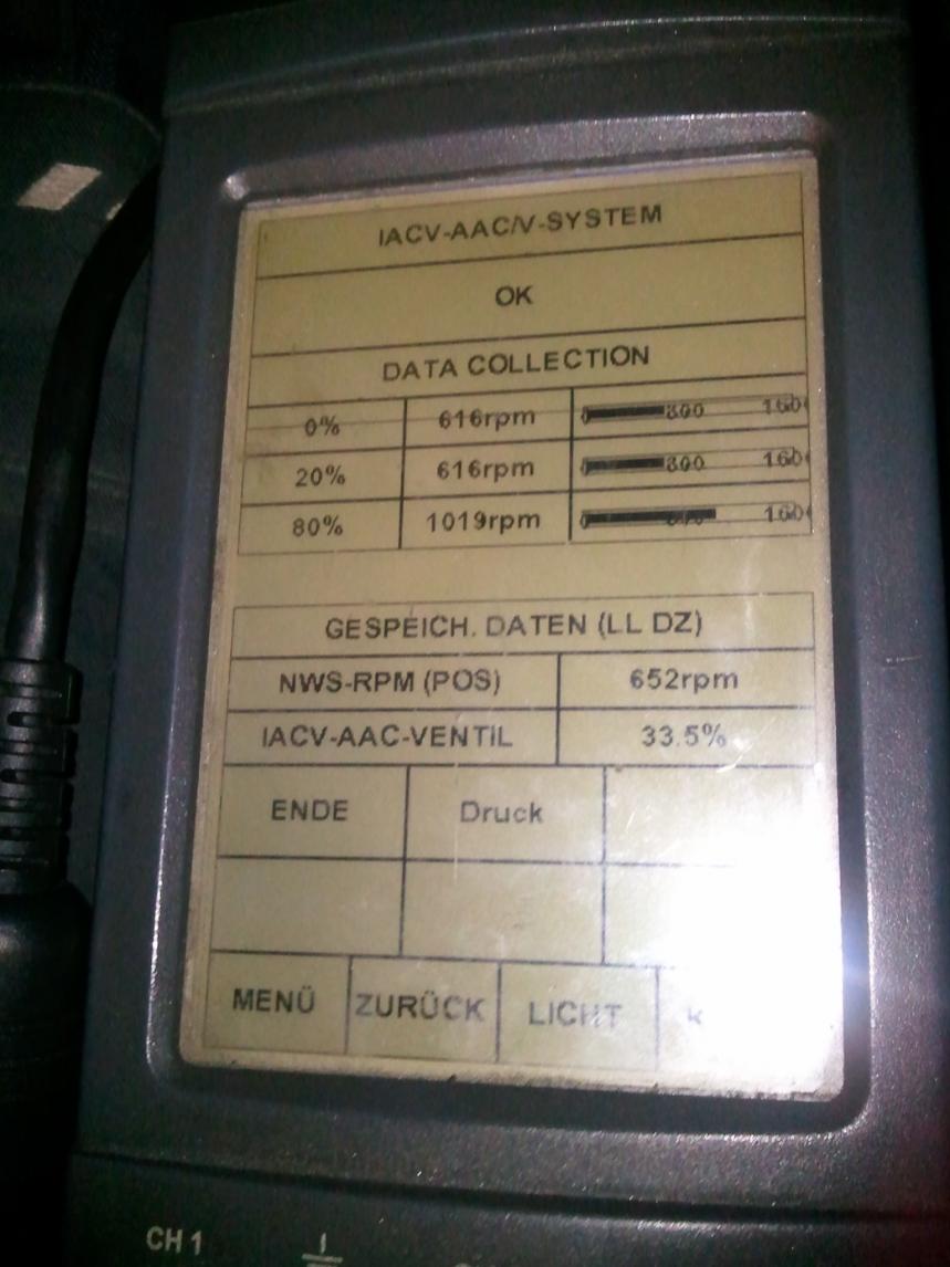

            So ich hoffe das dich dank meiner neuen Erkenntnisse vielleicht wieder welche mir bei meinem problem helfen. Und zwar habe ich vom freundlichen Nissan Händler von nebenan mal das conzult bekommnen. Damit habe ich die zündung nun endlich eingestellt.Außerdem habe ich mal die ganzen Werte von AFM und DK Poti und Lambda mal angeschaut und die sind alle ok. Habe auch mal paar aktivtests gemacht und da war alles im grünen bereich. Fehler waren neben abs keine weiteren hinterlegt wobei ich bei dem abs fehler die ursache kenne und schon behoben habe.
            Das einzige was mich stutzig gemacht habe, war ein probelauf mit conzult und der dk. Hab mal ein bild von dem ergebnis gemacht. :

            Wie ihr seht ist bei 0% öffnung und 20%iger öffnung die umdrehung des motors die gleiche. ISt das Normal??? ich dachte da müsste die leicht hochgehen wie bei 80% eröffung ja auch zu sehen ist??

              Wie genau hast du damit die Zündung eingestellt?
              DK-Poti mal beobachtet ob der reltime Wert gleichmäßig hoch geht wenn du die DK öffnest?
              Druckregler prüft man per Manometer in der Leitung, Benzindruck muß stimmen.

                bin bei der zündungseinstellung streng nach whb gegangen, im conzult das menü für die zündungseinstellung aufgerufen, leerlaufdrehzahl eingestellt und danach abgeblitzt, fehlerspeicher vom motor und abs löschen und dann nochmal prüfen und da stand die zündung bei 15°OT und leerlauf laut conzult bei 680 was ja noch im rahmen ist.
                @RBXswap: also mein problem könnte auch definitiv von der einspritzung her kommen meinst du??

                  kann sonst niemand eine Aussage zu der consult seite machen, ob die werte in ordnung sind?
