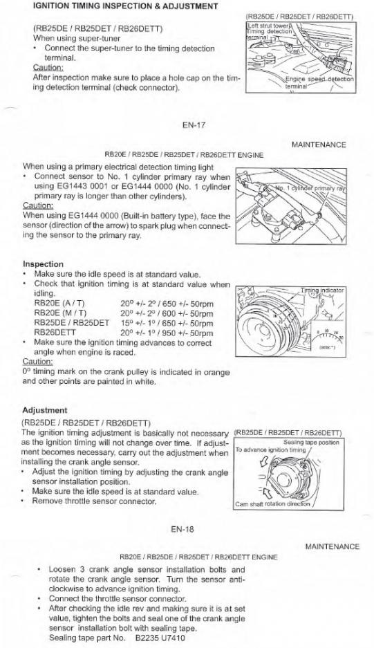

      EDIT: lang ists her, es war der TPS, hab das mal editiert.
      Im Anhang mal der Handbuchauszug zusammengeschnitten.
        na da danke ich euch doch schonmal, werd mir die seiten mal genau durchlesen. DAnn dürfte eine ordentlich werkstatt ja hinbekommen soweit wie ich es jetzt verstanden habe...

              Hab mein zahnriemen gewechselt!
              Wenn er auf ot gedreht ist,steht die Nockenwellensensor genau in der mitte bei allen 3 punkten!
              Viel erfolg
                du meinst mit den verschraubungen des nws??
                  hey leute habe am we neue superspark zündspulen und auch ngk zündkerzen verbaut, in der hoffnung das sich das problem etwas bessert. Immerhin kommt er jetzt über 5000 touren aber halt nicht so spritzig wie ich mir das vorstelle. Habe mal nen test gegen nen kumpel mit mazda 6 und 170ps gefahren und ich muss sagen, naja war knapp. Ich setze jetzt eigentlich alles auf die Einstellung der Zündung aber kann sich so ein großer leistungsverlust wirklich allein durch die zündung auswirken??

                    Hat echt den ZR um einen Zahn verschoben?? Hast die Markierungen nochmals kontrolliert? Ohnen Zündzeitpunkt einstellen auf keinen fall mer rumheitzen, auser du willst das deine Kolben bald ein Mauseloch drin haben und deine Kerzen in der Kompressorturbine liegen! Wie viel LD hast du? Beim GTT ist das Problem wenn du über 0.8bar fährst mit OEM ECU du ein Loch bekommst bei ca 5000U/min.....die Injektoren sind zu klein. Schraub mal LD auf 0.6 runter und schau mal wie er dan läuft, sofern du ein Boostcontroller hast ;)
