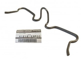

    bei meinem Versuch die Bremsbelege zu wechseln, ist mir leider dieser Draht gebrochen der die Bolzen zusammenhält. (Hinterachse)
    Gibt's irgendwo eine Bezugsquelle hier in Deutschland, finde auf die schnelle nur Angebote aus England, was dann aber mit Versand und Verzollung etc. Preislich für ein bisschen Draht absurd ist....

    Hab inzwischen "Universalpins" bestellt / angebracht.
    https://www.telgesparts.de/brembo-si...en-p-1442.html
