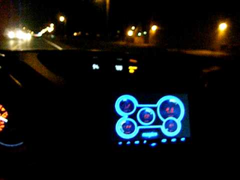

                    was du suchst und ich auhc einbaue ist das magden m1b ist ein tolles ding ^^
                    • #40
                      Kevin, der Thread ist von 2009. :)
                      Aber ja, das gesuchte Gerät ist das Magden m1b was aber nicht mehr produziert wird.
                      Link: http://www.magden-auto.com/
                      Es kommt aber ein neues raus (m1+).
                      Der Bildschirm wie im vierten Teil gezeigt wird ist nur ein Bildschirm unter einem Alurahmen.
                      Das Magden wird über einen DVI/VGA Stecker mit dem Monitor verbunden.
                      (Dort kann man das gut im Innenraum erkennen.)
                      So sieht das Gerät aus.
                      http://www.magden-auto.com/images/slider-1.png
                      lg Dr!ver
