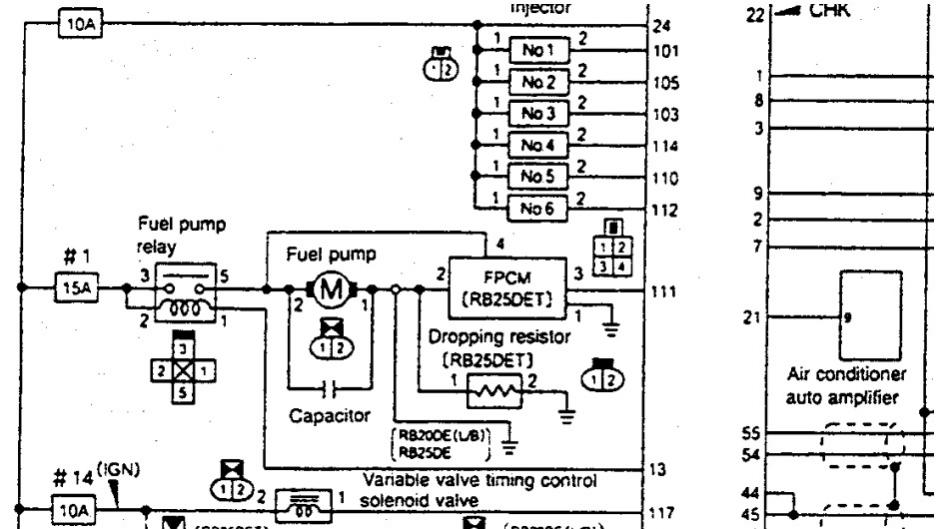

    Ich habe bei mir eine Walbro 255l Krafstoffpumpe verbaut.
    Im Moment läuft sie ganz normal über das System, doch da die Pumpe erst über 12 Volt effizient läuft, möchte ich die Pumpe direkt mit einem Relais über die Batterie laufen lassen, das sie immer auf 100% läuft!
    Original ist ja ein Relais verbaut und wird vom Steuergerät per Masse angesteuert, wenn ich das richtig verstehe!

    Jetzt meine Frage:
    Muss ich das Originale Relais im System behalten?
    Wenn das so ist , dann einfach das Andere Relais mit Sicherung zwischen Pumpe und Original Relais schalten?

    Einfach Masseleitung die zur Pumpe geht auf Masse legen ;)
      hey, das hab ich so auch schon gehört nur mir wurde gesagt das es mim Relais besser wäre ?
      Also meinst du das Massekabel das aus der Pumpe raus geht? das durch trennen und auf Masse legen?
      gruss
        Bei mir hab ich das Masse Kabel vom Kabelbaum getrennt und eine neue Masseleitung von Karosse direkt auf die pumpe gelegt
          Ok! Reichen die vorhandenen Sicherungen dann aus ? die Pumpe läuft dann bei dir Dauerhaft auf 100% oder wie kann ich mir das vorstellen? sie soll ja dann am besten direkt mit Batteriespannung versorgt werden
          gruss
            Wenn du die auf Masse legst läuft sie dauerhaft auf Bordnetzspannung. Sobald der Motor läuft versteht sich.

              Jap läuft immer auf 100%.
              Noch nie Probleme mit Sicherungen oder sonst was gehabt, fahre so schon zwei Jahre rum
                Die Pumpe hat schon ein Relais als warum extra eins verbauen.
                Wenn man die Batterie im Kofferraum hat kann man gleich Masse daran machen.
                  Also meinst du am besten die Masse an das Batterie minus Pole ?! Hab sie im Kofferraum sitzen , hätte es an Karosse gemacht aber das was du sagst fuzzy macht noch mehr Sinn ! Gar nicht dran gedacht
                  Dann werd ich das wenn er wieder zusammen ist mal in Angriff nehmen [emoji16]!
                  Also Trenn ich das maße Kabel das an die Pumpe geht und mach das von der Pumpe kommende an die minus Seite der Batterie ?! Das andere Kabel kann dann frei bleiben ! Hab ich das so richtig verstanden [emoji6]?
                  Gruß buba
                    Ja von pumpe Masse direkt auf Batterie, andere Masse Kabel vom oem Kabelbaum einfach isolieren
