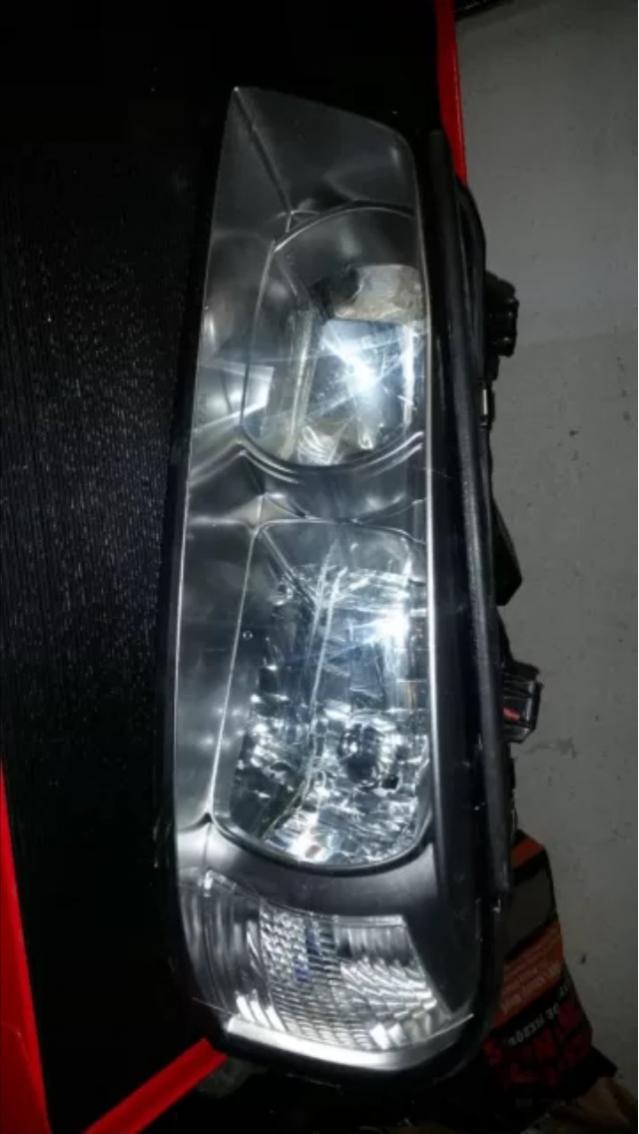

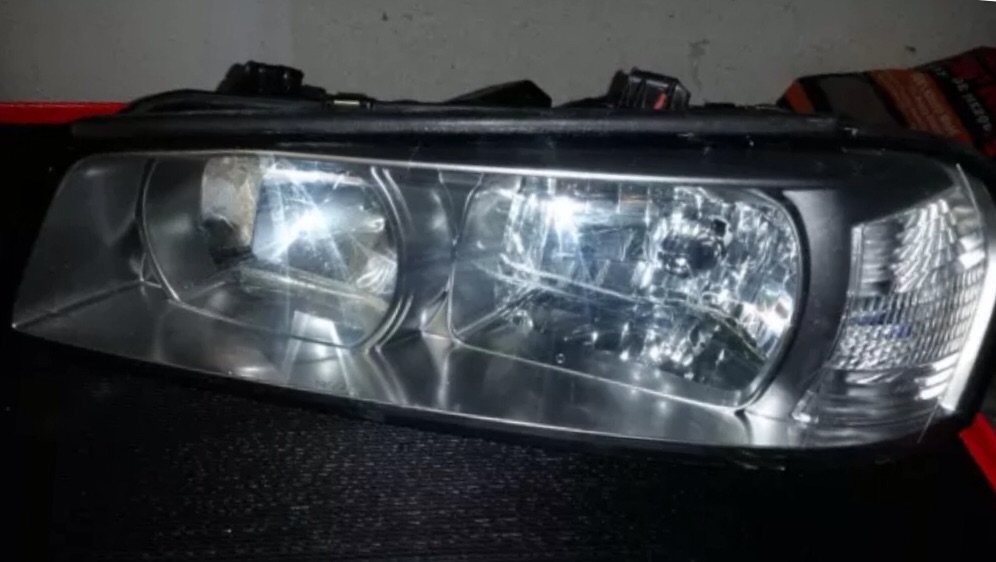

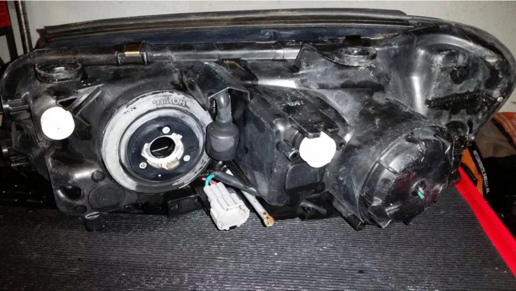

                  Ich habe diese Scheinwerfer erworben, passen da die Stecker etc?

                    Ne, die passen nicht, GLAUBE ICH
                      würde auch sagen das die Stecker nicht passen. Aber lassen sich ja recht fix umklemmen...
