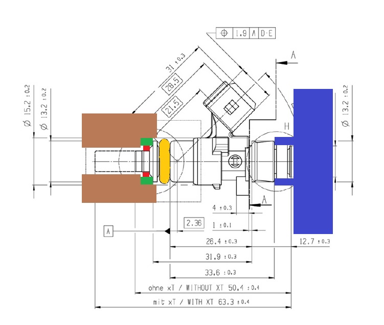

                Ich kanns versuchen. Ist da alles sehr eng.
                Ich habe die Düse vorne mit einem O- Ring versehen und dann liegt sie bei mir auf dem OEM Nissan O-Ring in der Ansaugbrücke auf. Quasi doppelte Abdichtung da ich 2bar LD fahren will.
                Keine Ahnung wie ich das erklären soll. An und für sich ist es einfach. Ich versuch nachher mal ne Skizze zu machen.
Größe: 74,9 KB
                    Braun ist die Ansaugbrücke
                    Grün der OEM Nissan Dichtring
                    Rot der Dichtring den ich hinzugefügt habe
                    Blau ist die Fuel Rail mit 11mm
                    Der Gelbe Dichtring der unten keine Funktion mehr hat ist nach oben gewandert und damit passt die Düse genau in eine 11mm Rail und dichtet auch sauber.
