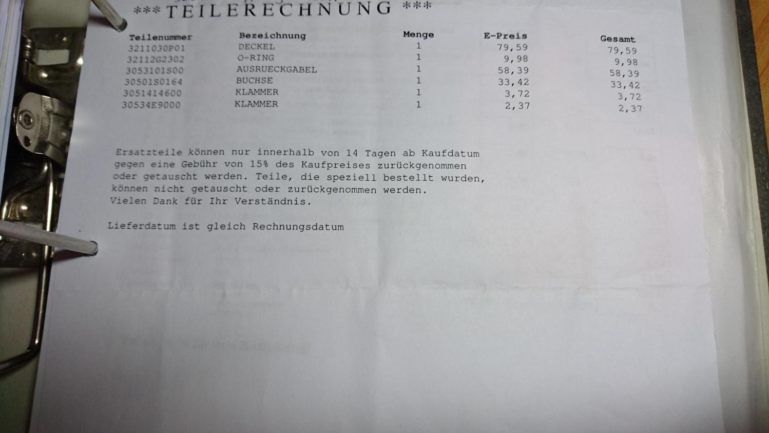

                      • #86
Größe: 91,3 KB
                        • #87
                          Perfekt, das sind alles teile die im 34er GTT im Zuge des Umbaus verbaut werden können? Und ist der Punkt "Buchse" der Halter für das ausrücklager?
                          Gruss Pascal
                          • #88
                            Genau, allerdings fehlt der Kupplungszylinder.
                            • #89
                              Wenn mir da noch jemand die Teilenummer (Nehmerzylinder) und die Nummer für den passenden Schlauch verraten kann seid ihr mich los :)
                              danke schon mal für die Unterstützung!
