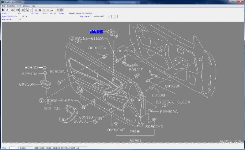

    Ist ebenfalls nur geklipst, aber am besten und sichersten bekommst du es weg, wenn das Türverkleidung komplett wegbaust und von hinten die Klipse über die Kanten heraus drückst, ansonten wird sicherlich etwas kaputt gehen.
    Das Blau markierte ist das was du ausbauen möchtest, und du siehst seitlich angedeutet die Wiederhacken.

    Auf der Fahrerseite ist es ja das ganze Plastikpanel was du in einem stück mit allen schaltern rausnehmen kannst.
    Gruss Andy
      Tüverkleidung ab, Stecker abziehen und von unten eine kleine Schraube lösen welche das Teil in Position hält, ansonsten ist kein abbekommen ohne zerstören möglich...

            Dann wie Peta sagte.
            Auf jeden Fall die Verkleidung ganz wegmachen, alles weitere erkennt man dann
