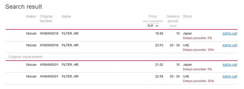

                  Installationszeug? Was meinst du damit? Der Filter ist nur gesteckt und lässt sich ohne weiteres austauschen.
Größe: 24,9 KB
                  Wo ist da der Unterschied?
                    Es gibt keinen Unterschied. Der Nummer, der unter "Originial replacement" steht, ist eine Folgenummer der AY680NS018 und ersetzt diese. Mit Installationszeug meinte ich, diesen weichen Streifen, rechts auf dem Bild!

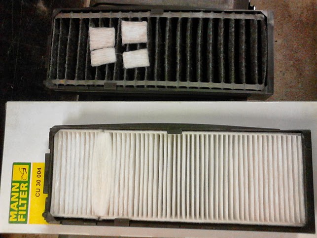

                        CU 30 004 von MANN könnte passen. Abmessungen OEM: 255 x 90 x 30. Abmessungen MAN: 300 x 90 x 30. Ich habe eins bestellt zum anschauen - hoffentlich lasst es sich ohne Probleme zurecht schneiden.

                            Ich habe etwas von der Seitenwand vorsichtig abgetrennt mit ein Teppichmesser - hier der Ergebnis. Mit etwas Silikon kann die Seitenwand wieder zusammengeklebt. Die viele Falten habe ich gelassen aber man könnte die Filtermaterial auch schneiden und wieder kleben.
Größe: 66,8 KB
                            Es ist zwar keine Aktivkohlefilter aber kostet nicht viel und erfüllt sein Zweck.
                              Woher hast du den Filter denn?
