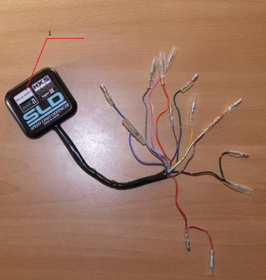

                      Ich müsste auch noch etwas hierzu fragen. Habe gerade den HKS SLD eType 2 für meinen Automatik GTT bekommen. Hat einer von euch für mich einen Anschlussplan? Oder noch besser eine deutsche Anleitung für den Einbau???
                        Das ist eigentlich recht einfach ,du hast vier Kabel . Rot und Schwarz kommen an Plus ( Zündung ) und Minus . Die anderen beiden unterbrechen das Vehicle speed sensor - Kabel , das ins Steuergerät geht . Das heist du suchst anhand der Pinbelegung vom ECU das speed sensor Kabel ( müsste bei dir PIN 29 sein ) , knipst das durch , und das Gelbe vom SLD kommt richtung Steuergerät dran , und das Grüne richtung Tacho .
                        So sollte es funktionieren .
                          Ok aber an meinem SLD sind 12 Kabel. Für was sind die restlichen...?
                          Achja und dann gibt es noch diesen SetUp Switch Bereich wo man fünfl Schalter stellen kann. welche Einstellung benötige ich hier?
                          Hier ein Foto von meinem...
                            Ach du scheise , ich kenn den nur mit 4 KAbeln :-) . Hast du den vieleicht für nen Supra bestellt , da sind es mehr kabel . Ich klink mich an dem Punkt mal aus ... .
                              so.... hab mal das Netz duchforstet, so wie ich das verstanden habe ist das HKS Type 2 wie redddevil schon sagte für einige Toyotas aber nicht alle.
                              Wenn man die Kompatibilitätsliste von RHD-Japan duchliest stehen beim Type 2 nur Toyotas und beim Type 1 der ganze Rest.
                              Und sonst hab ich auch nur Anleitungen gefunden wie man das Type 2 an ein Toyota anschließt.
                              http://www.soarerworld.com/forum/showthread.php?t=25447
                              da ist auch eine Übersetztung dabei für was die ganzen Kabel sind.
                              Daher würde ich sagen das in einen AT Skyline auch ein Type 1 reingehört.
                              Ich hoffe mal das hilft dir irgendwie weiter.
