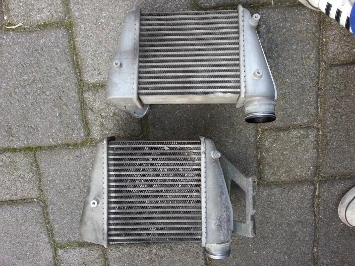

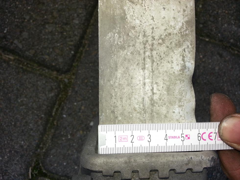

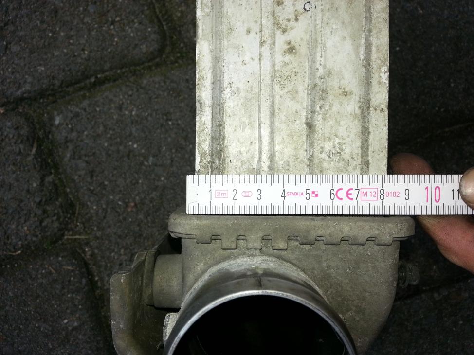

            Der R34 Gtt SMIC ist 3 Reihen höher, aber auch weniger Breit. Ich denke, dass sich das Netzmaß in cm² wohl nicht oder nur minimalst ändert. Was aber doch für den Kühler spricht, ist dass er 2cm dicker ist. Einbau ist wie beschrieben P&P, etwas Gefummel die Schelle unter dem Serienluftfilterkasten zu lösen. Im absoluten Serienzustand war meines erachtens beim R33Gtst keine Änderung des Fahrverhaltens oder der Leistung feststellbar.

            Dennoch denke ich, wird er seinen Dienst mindestens gleichgut verrichten, wenn nächstes Jahr weitere Mods + Abstimmung auf Serienturbo folgen.
