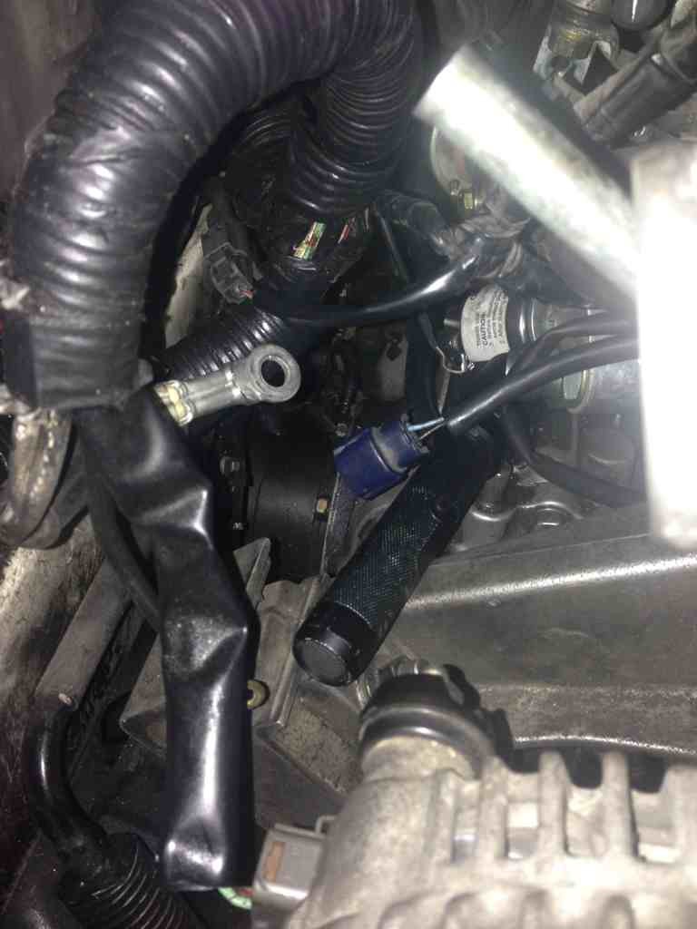

    Abend bin grad am zusammenstecken von den ganzen kabeln im motorraum und ich habe einen stecker dabei wo ich einfach keinen anschluss für habe :/ . Der stecker is unter der ansaugbrücke wo der ölfilter sitzt, für die klopfsensoren is er nicht die sind dran.

    Der blaue stecker auf dem bild vllt einer ne fixe idee ?
    Edit: sry isn rb26 fast vergessen

    Was ist mit Leerlaufsteller oder Kaltlaufregler?
      Danke da unten war wirklich noch einer versteckt hinten drin am kaltlaufregler.

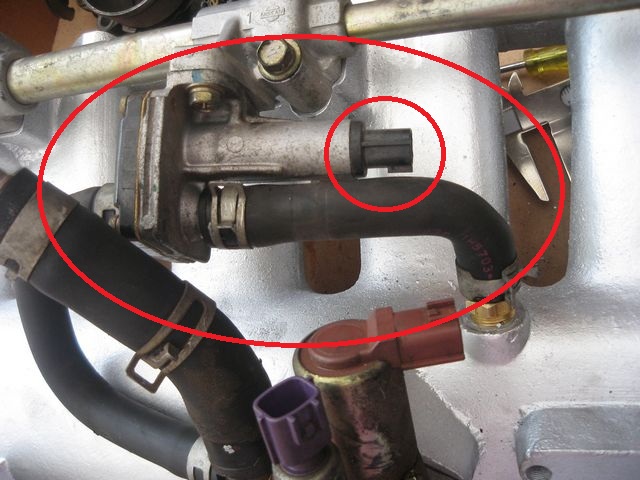

        an den KLR, hier exemplarisch an der Greddy Style ASB:
