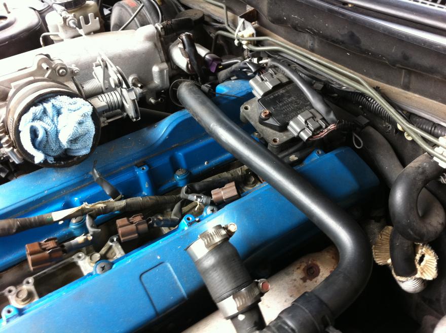

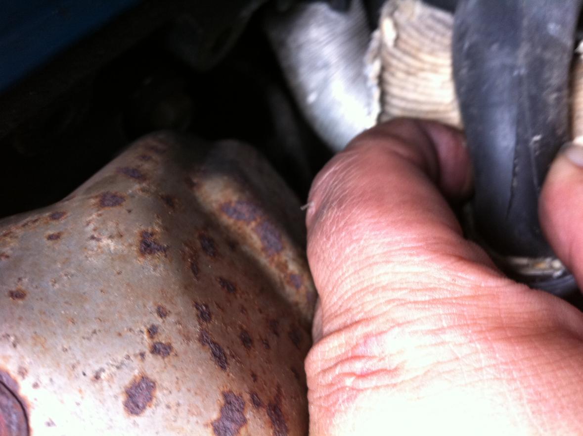

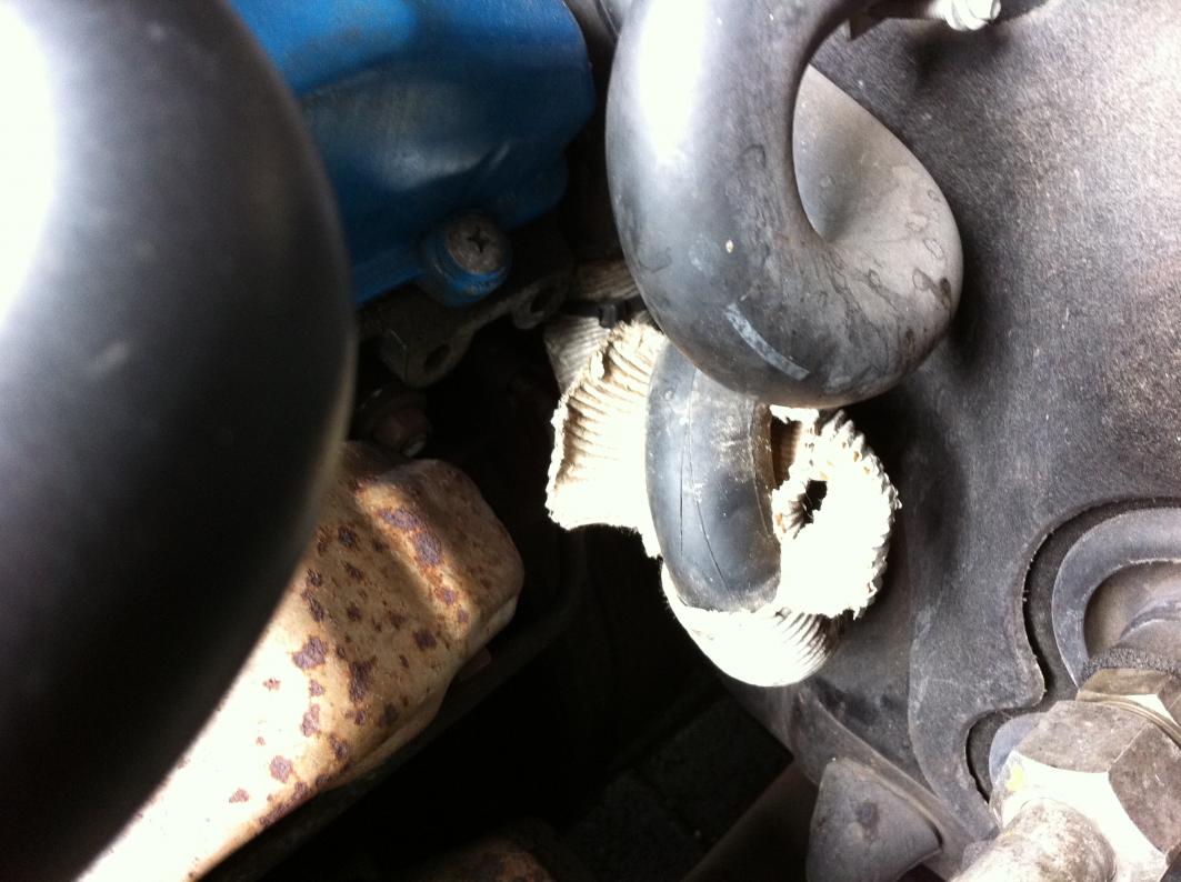

            So weiss einer was das für ein Schlauch ist ???

              Ich kenne mich nicht so mit RB25 aus, aber ich würde sagen das ist Motorentlüfttung. Wenn der kapput ist zieht er Falschluft.
                Freund meinte Wärmetauscher ,,, Ladeluft verorhrung scheint fest zu sein nur weiss ich nciht was alles unterdruckschläuche sind und was nciht kanns auch der LMM sein der sieht ziemlich dreckig aus mal sauber machen würd ich sagen und für mich hört sichs extrem nach falschluft an er zieht er garnichts und dann wie durch nen strohhalm !
                www.Team-Wabaki.de

                    wärmetauscher gehen 2 schläuche von der ASB hinter den motor lang nach rechts von vorne gesehn.
                    die beiden anschlüsse vom wärmetauscher siehste aber auch auf der turbo seite gehen in die spritzwand.
                    haste überhaupt noch wasser im kühler ? ^^ diese isolierung die da dran ist ist glaube ich auch nur an denn beiden schlächen des wärmetauschers !!!
                      Kann der schlauch was damit zu tun haben das er nicht durchzieht `?
                      www.Team-Wabaki.de
                        schwer zu sagen ne aufnahme von etwas weiter weg von dem schlauch währe vieleicht hilfreich ... schläuche an der ASB denn alle ok ? also der zum BOV geht und die anderen ?? offenes BOV drin ?? Schlach vieleicht nicht richtig dicht der vom BOV normalerweise zur ansaugung geht.

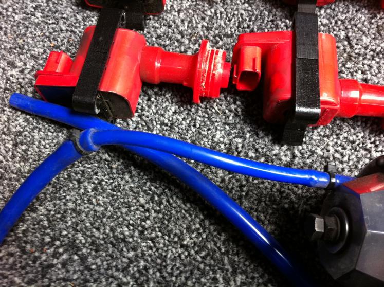

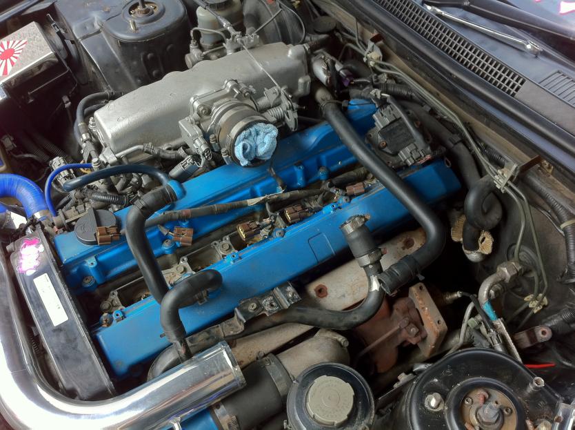

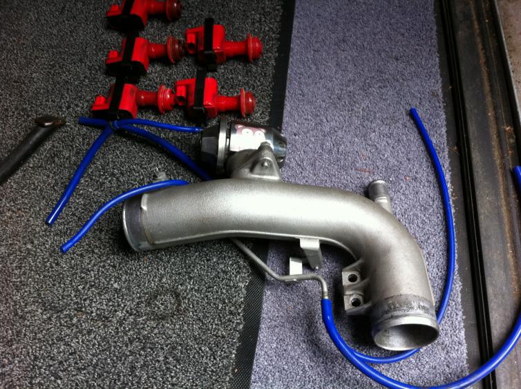

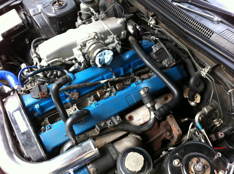

                            So hab mal ein paar fotos gemacht am BOV hat der vorbesitzter wohl am schlauch sparen wollen ,,,

                              also der schlauch ist definitiv vom wärmetauscher .. ist der ab haste schon großes kino ... das gekrümmte rohr wo der fizzel schlauch dran ist ... wenn der nicht richtig dicht ist haste auch LOS RUCKOLOS !!! guck das mal nach
