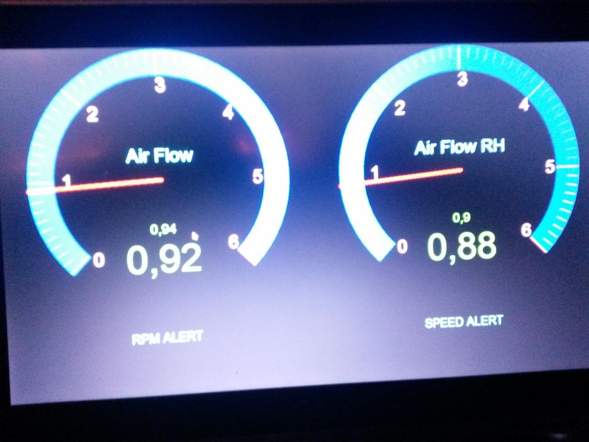

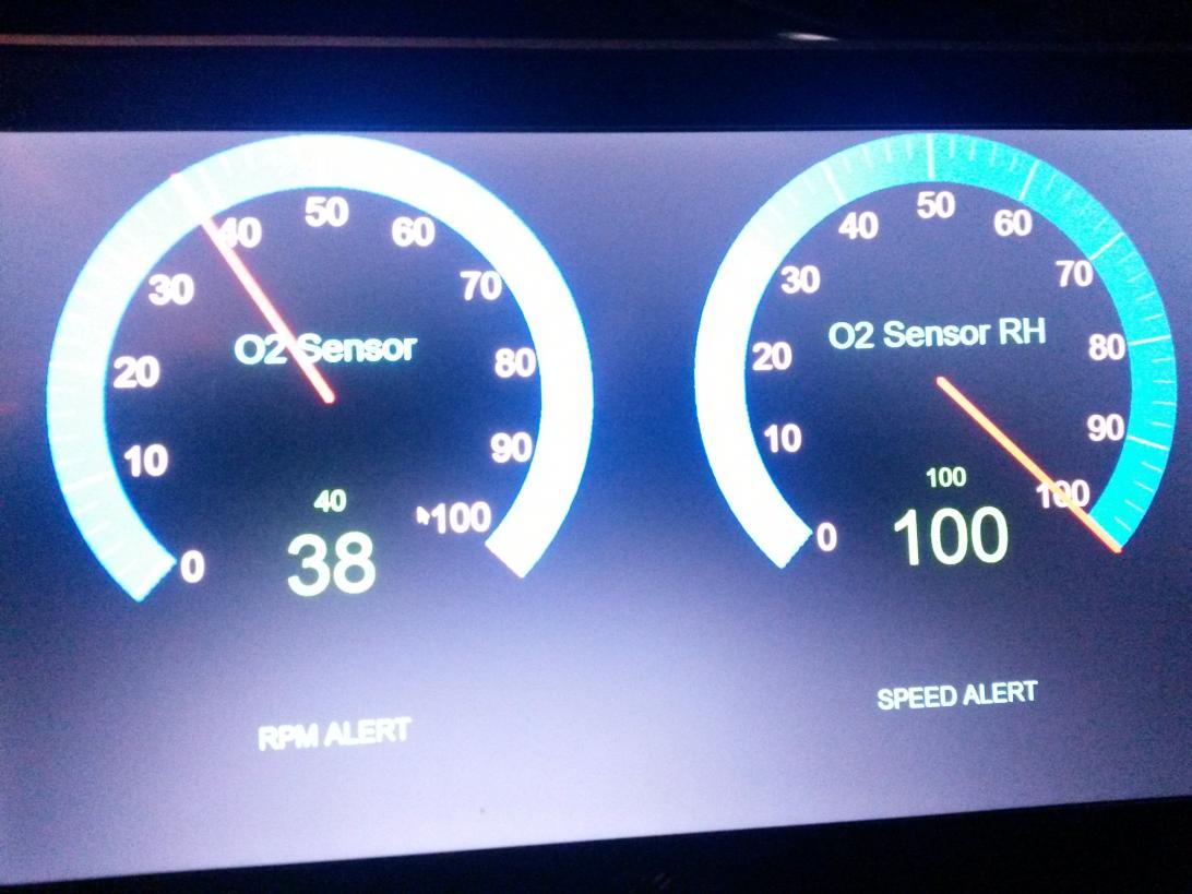

        Lediglich die Dashboard Funktion war brauchbar. Ich hab mir dann nach und nach immer zwei Werte eingeblendet und geprüft. Hierbei hab ich festgestellt, dass wohl eine Lambdasonde (vordere) defekt ist. Angeklemmt schlägt sie sofort voll aus, und abgeklemmt direkt auf 0. Die hintere Sonde scheint zu arbeiten. Hab mal ein Bild davon gemacht.
        Die LMM zeigen relativ gleiche Werte, was mich nochmal darin bestätigt, dass diese in Ordnung sein sollten.

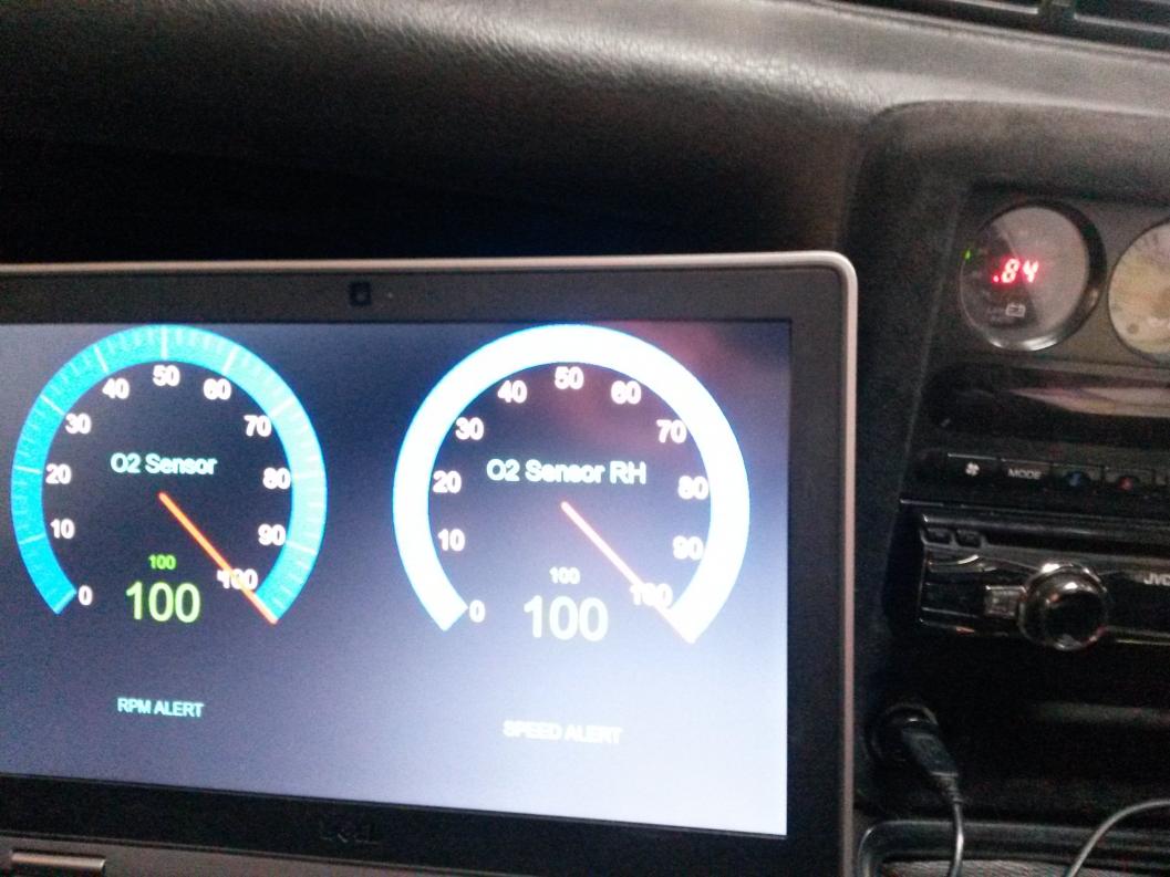

              Hab das eben nochmal ausprobiert.. Leider nix. Motor war dann iwann auch warm (72° Wassertemperatur), aber nix. Sonden schlagen voll auf 100 aus und rühren sich nicht. Breitbandlambda sagt 0,82-0,84. egal ob ich die sonden an, oder abklemme.

                            Im Nissan DataScan sehe ich ja auch, dass die Lambdas nicht regeln. Bei dem einen Moment wo sie kurz funktioniert und geregelt haben, war auch sofort der (Breitband-)Lambdawert auf 1,0-1,04 und er ist gut gelaufen.
                              Ne ist klar, wenn er zu fett läuft sind die Lambdasonden auch auf Regelanschlag. Die selbst regeln ja nichts, zeigen dir ja nur anhand ihres Spannungswertes das Gemisch an.
