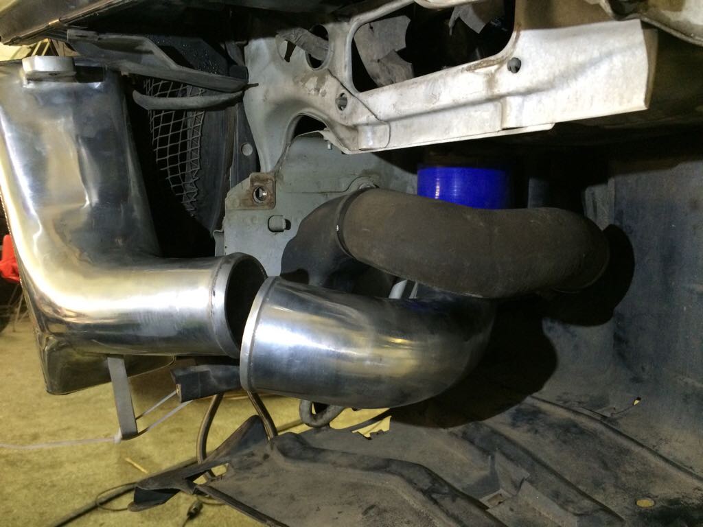

    Hallo zusammen
    ich habe eine LLK von Autobahn88 gekauft.
    Dieser passt auch gut, bis auf eine Seite.
    Hat jemand Erfahrungen damit?

        Der LKK sitzt doch noch garnicht wo er hingehört.

          @Fuzzy: Doch. Der Rest ist nur wieder weg.
          Was passt noch nicht deiner Meinung nach?
          Also sowieso würde der Winkel ja nie passen...

                  Wenn du den LLK montierst steht er doch gerade. Du mußt halt die mittlere Strebe Schloßsträger ändern.

                    Ne, also wie gesagt, die Qualität (des LLK) ist auf dem genau gleichen Niveau, wie andere Hersteller, nur das Rohr passt nicht.

                    Ja Fuzzy, der Winkel des LLK ändert sich. Aber das Ding passt nie und nimmer... :(
                    Strebe und Schlossträger sind modifiziert.
                    Naja zur Not nehm ich die alten Schläuche :)
