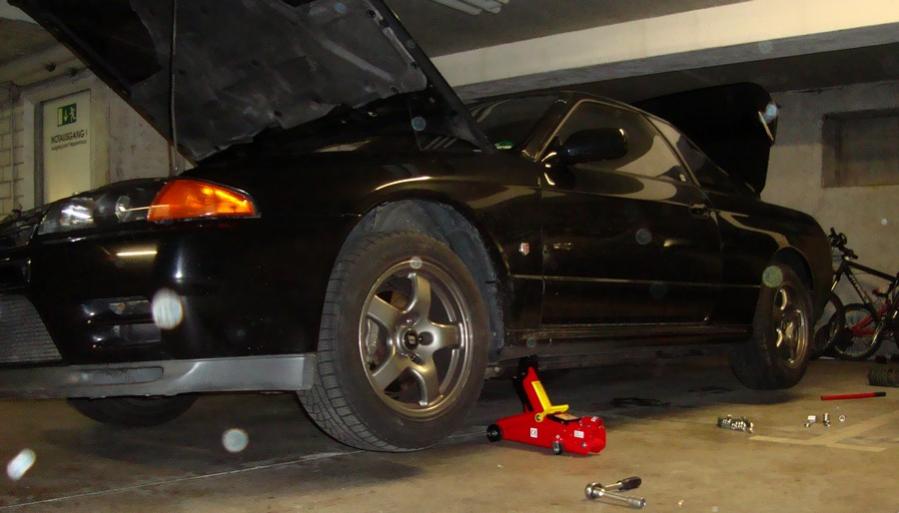

                        und das beinchen hebt er sowie es aussieht wohl nicht wirklich. mit dem tein gewindefahrwerk ist die seitenneigung minimal, aber scheinbar genügt das leichte einfedern vorne rechts das der reifen hinten links mitm ausfedern nicht hinterherkommt.
Größe: 48,7 KB
                        wenn ich mir das bild so anschaue und den abstand reifen zu radlauf in der luft vergleiche mit dem abstand wie wenn er auf den rädern ist, dann ist da nur ein kleiner unterschied. vielleicht 1-2cm. an der hinterachse. soviel kann da ja net ausfedern.
                        wenn ich meinen S4 mit KW V3 mitm wagenheber anhebe muß ich auf max. höhe pumpen damit sich das rad hinten 1cm vom boden hebt.
                        beim sky reicht schon die hälfte.
                        sorry für den vielen text, aber ist schon spät und drum rum reden ging irgendwie leichter als auf den punkt zu kommen
