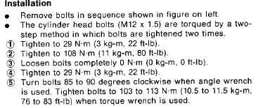

    Morgen,
    wollt mal fragen in welcher Reiehenfolge ich die Zylidnerkopfschrauben wieder zu ziehen muss ??
    Und kommt da auf die Schrauben Loctite oder so drauf oder nicht?
    Grüße, Micha
    Schema im Anhang, keine Schraubensicherung.
      Hey danke für die schnelle Antwort, dann kanns ja nun weiter gehen :)
        Wie war das denn nochmal mit den Nm für die Zylinderkopfschrauben, hab da noch was in erinnerung von einmal rum mit 40 Nm, dann eine einmal rum mit 80 und zum Schluss noch einmal rum mit 120 Nm, war das richtig?
          Evtl. solltest dir mal selbst das WHB ansehen, Rest im Anhang.
            Ja tut mir leid, Englisch ist nicht so mein Fall, trotz Arbeitsstelle im Ausland
            Also
            - erst 29 Nm
            - dann 108 Nm
            - dann komplett lösen
            - wieder auf 29 Nm
            - so und was genau soll ich dann da 90 grad drehen bevor ich auf 113 Nm zu zieh ??
              Man lässt dir die Wahl, entweder 85-90° oder nach Dremoment 113 Nm.
                Nehm die 29 Nm und den Drehwinkel!!!
