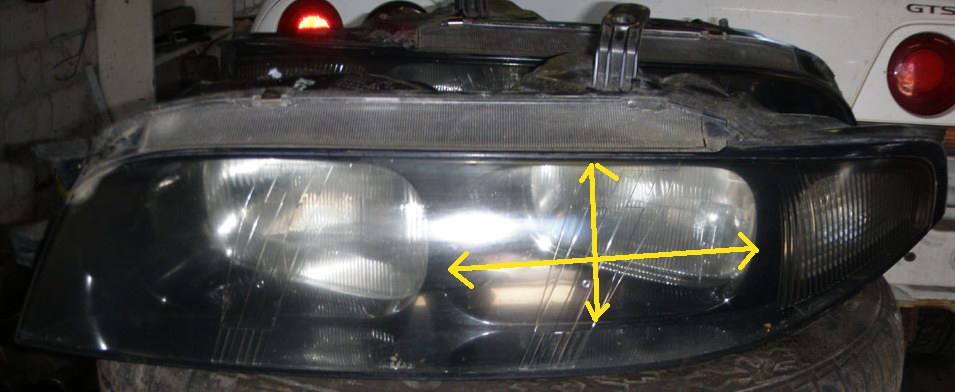

    Wer kann mir sagen welche masse das loch für den abblend reflektor hat?? bzw. welche masse hat die streuscheibe?
    Möchte nicht extra deswegen meine scheinwerfer auseinander bauen^^"
    Foto ist von wellenbrecher...hoffe das geht klar

      wofür brauchste das denn ? Oo hab grade 2 offenen hier liegen ...es sind 3 schrauben ... zumindest beim serie 1 scheinwerfer ... abstand ist 145mm musste aber eh auseinander nehmen... da die schrauben in einem 3 eck angeordned sind
        LogOver...dann sag mal bitte genau die masse der streuscheibe...also höhe und länge.
        Hab da was im Kopf und falls das dann funktioniert haben wir eine weitere option des scheinwerfer umbaus ;)
        Solange sonst noch wer helfen kann möchte ich wellenbrecher nicht damit belästigen...
          ganz einfach plexigalsscheibe druff löcher anzeichnen bohren linse anzeichnen ausschneiden rein fertig ... in 20 min sind beide scheinwerfer mit auseinandernehmen fertig .. und sieht nicht schlecht aus ... höhe ist 105mm und länge ist 160mm
            Joa linse ist ja toll, aber es gibt auch leute denen diese linse hässlich vorkommt...so wie mir^^" Nun suche ich nach alternativen ;) weil ich meinen scheini so original wie möglich aussehen haben möcht.
            Danke viel mal fürs messen :D
              kein problem ^^dafür liegen ja beide immerhin aufm schreibtisch ^^
