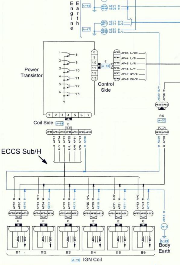

die Kabelbäume sind unterschiedlich:
R32/33:
- mit Transistorendstufe
- 6 poliger Stecker vom Steuergerät auf Transistorendstufe (Steuersignale)
+ 3 poliger Stecker vom Motorkabelbaum (Versorgung)
R34:
- ohne Transistorendstufe
- 8 poliger Stecker (Steuersignale und Versorgung)

Ich hab mir jetzt mal 6 Stk. von diesen NGK Spulen, etliches Steckermaterial ( Für den Spulenkabelstrang ) bestellt.
Stromlaufpläne vom RB26 habe Ich daa.. Wenn die Stecker da sind werde Ich mal einige Kabelstränge anfertigen lassen...
Werde berrichten wenn erwünscht.. SLP ist vom R33 RB26DETT...Zuletzt geändert von Mike_Vspec_33; 07.02.2017, 14:13.
