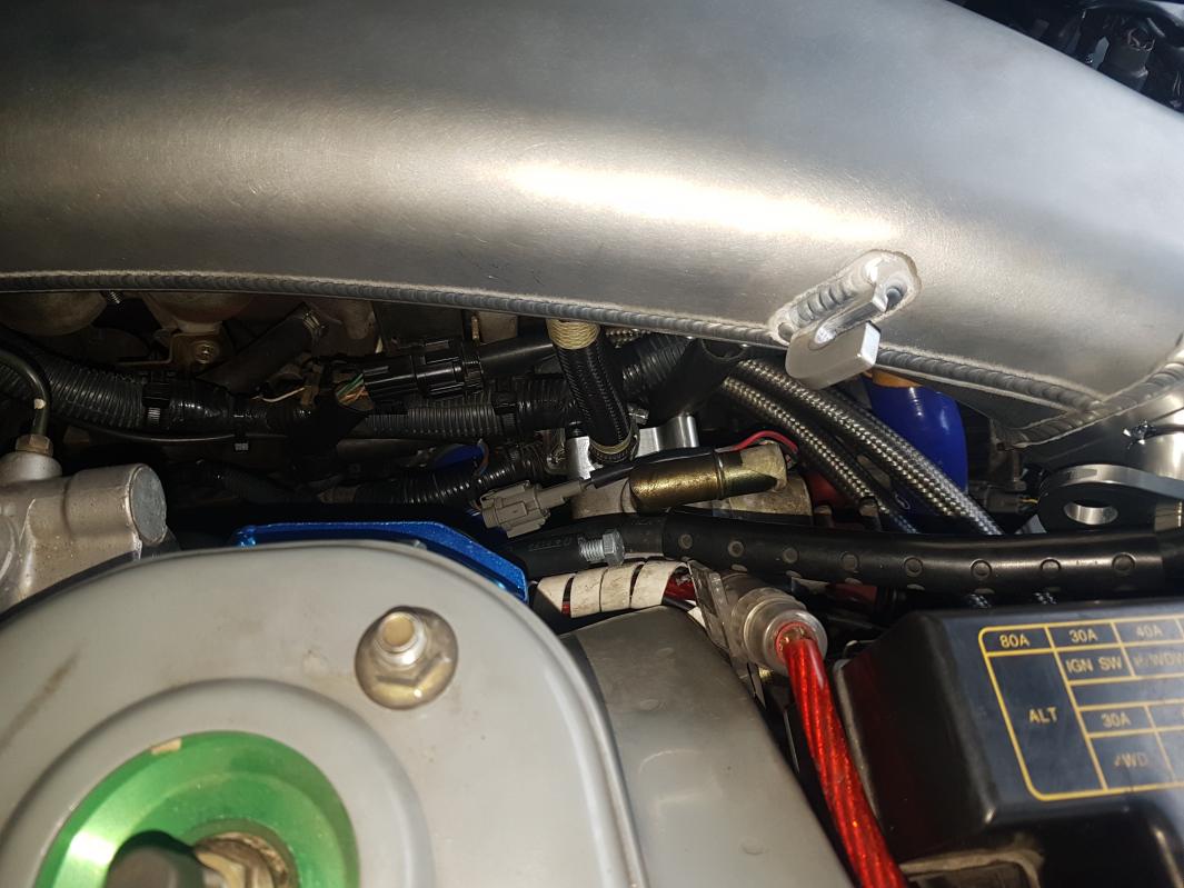

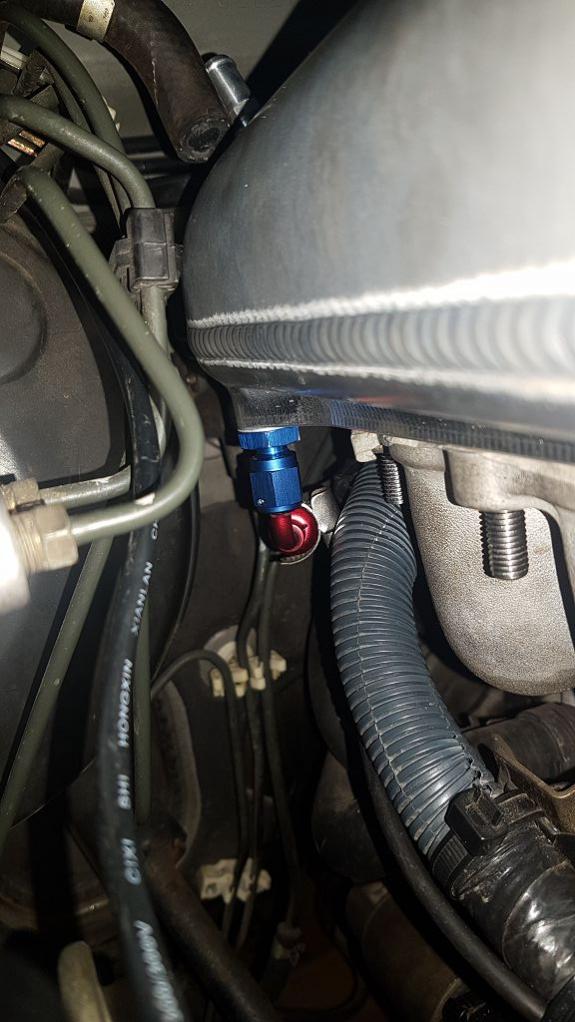

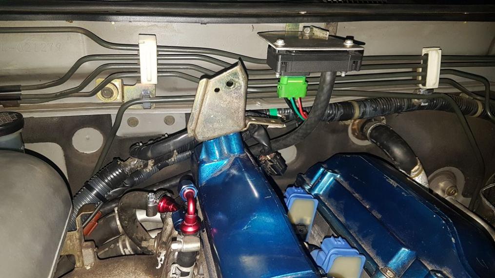

    dank dem hinteren Fitting konnte ich den Map Sensor an der vorherigen Position belassen und musste nur die Kabel etwas anpassen.
    Der Halter am Ventildeckel wird noch gestutzt, jedoch nicht komplett entfernt, da der Kabelbaum seine Befestigung daran hat.
Größe: 77,0 KB
ID: 575803Klicke auf die Grafik für eine vergrößerte Ansicht
Größe: 99,0 KB

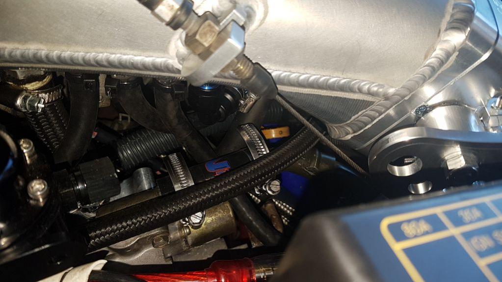

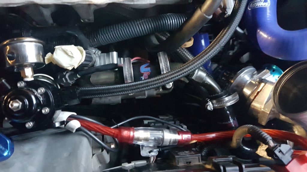

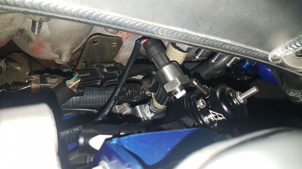

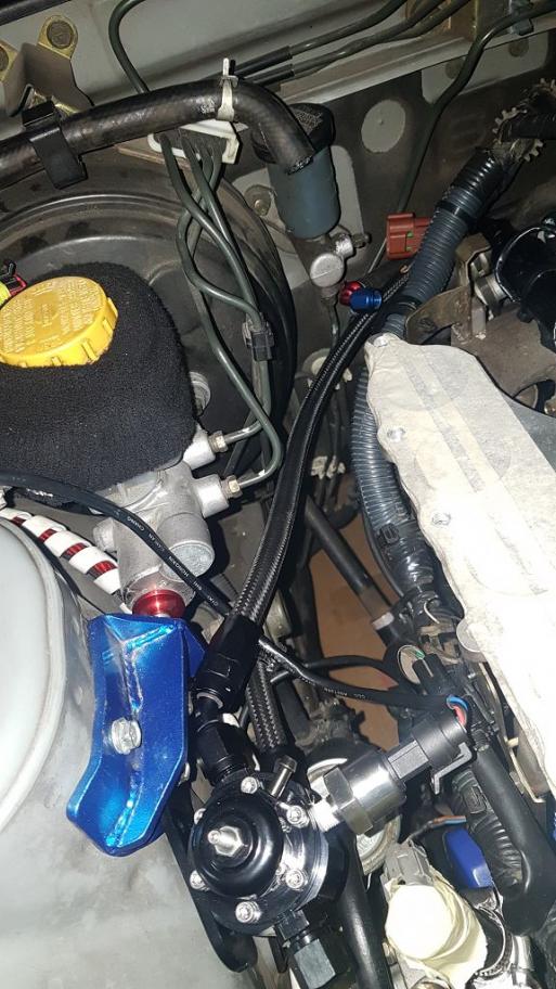

    Zudem ist auch endlich der Benzindruckregler von AEM angekommen. Dieser sitzt jetzt zwischen rechten Dom und ASB. Alles sehr eng aber passt. Da ich eh nicht mehr von oben an den Ölfilter komme, ist das an dieser Position auch eher weniger schlimm.
Größe: 79,1 KB
ID: 575805Klicke auf die Grafik für eine vergrößerte Ansicht
Größe: 82,9 KB

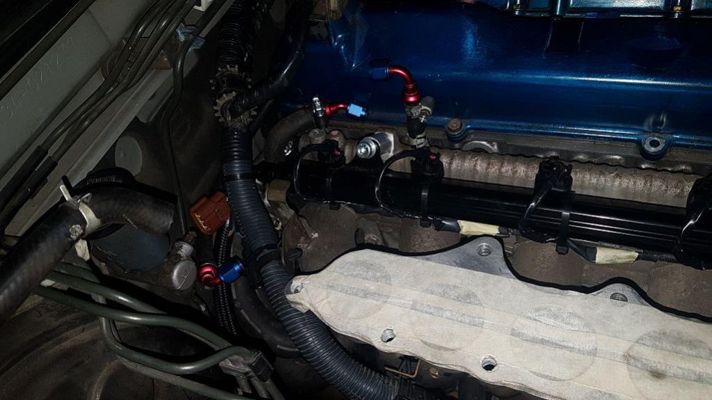

    Die Fuel Rail ist nun auch an Ort und Stelle und die Returnleitung habe ich bereits bauen können.
Größe: 83,1 KB
ID: 575807Klicke auf die Grafik für eine vergrößerte Ansicht
Größe: 88,6 KB

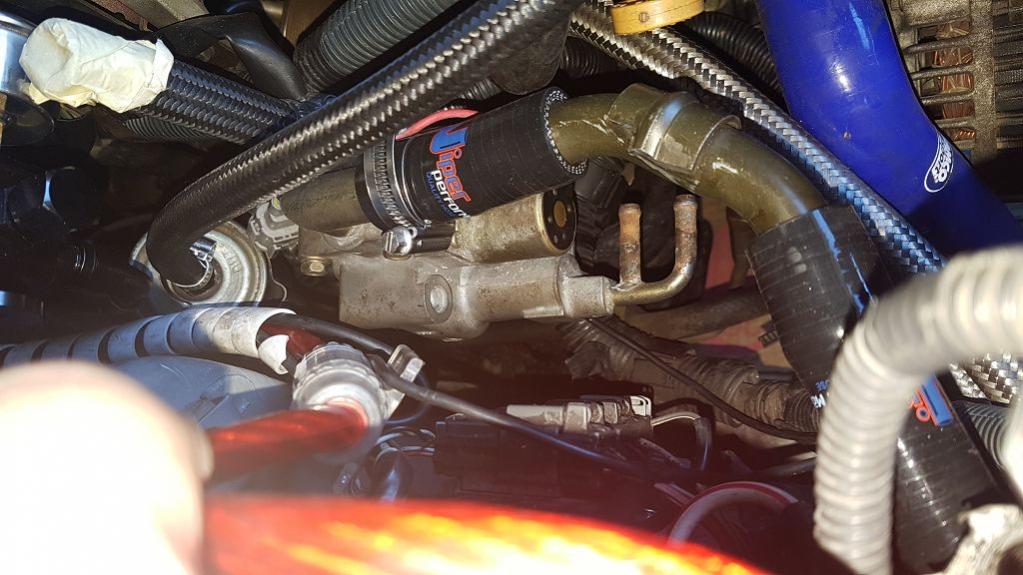

      • @Manu: Ja, muss ;) Anfang April ist Termin fürs abstimmen und vorher muss noch geschaut werden ob er auch anspringt usw...

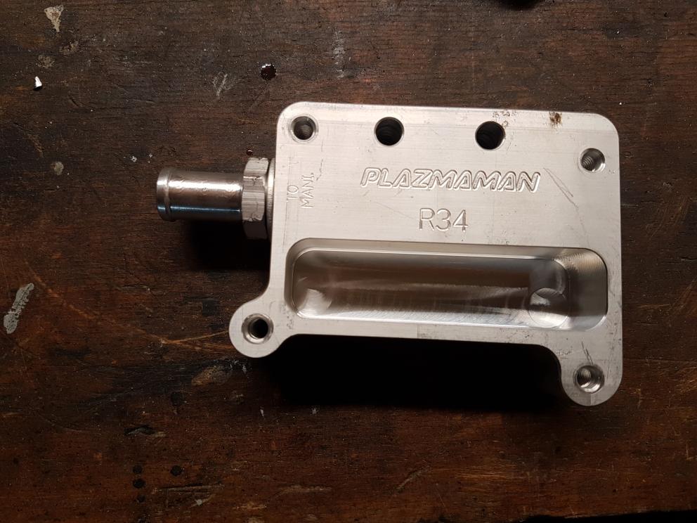

        Das Leerlaufregelventil wird jetzt an einen externen Adapter geschraubtKlicke auf die Grafik für eine vergrößerte Ansicht
Größe: 99,9 KB
        Dieser kann dann nach belieben im Motorraum platziert werden.
        Aufgrund der Plazmaman Verrohrung ist der Abgang vor der Drosselklappe bei mir jedoch fix. Somit habe ich meinen unterhalb vom Benzindruckregler (also ungefähr vor dem Wasserthermostat) positioniert. Klicke auf die Grafik für eine vergrößerte Ansicht
Größe: 92,8 KB
        Offensichtlich hat Plazmaman dafür eine genaue Position vorgesehen, da in dem Adapter Löcher mit einem vorbestimmten Abstand bereits eingebracht sind, ich habe jedoch nicht den blassesten Schimmer wo der montiert werden soll.
        Bis nächstes Wochenende sollte ich die restlichen Schläuche zum verbinden von Verrohrung und dem Leerlaufregler bekommen, dann kann ich noch ein paar bessere Bilder machen.
        Ob jetzt die alte oder neue Version besser ist, bin ich mir nicht sicher. Die neue hat ihre Nachteile genauso wie die alte...

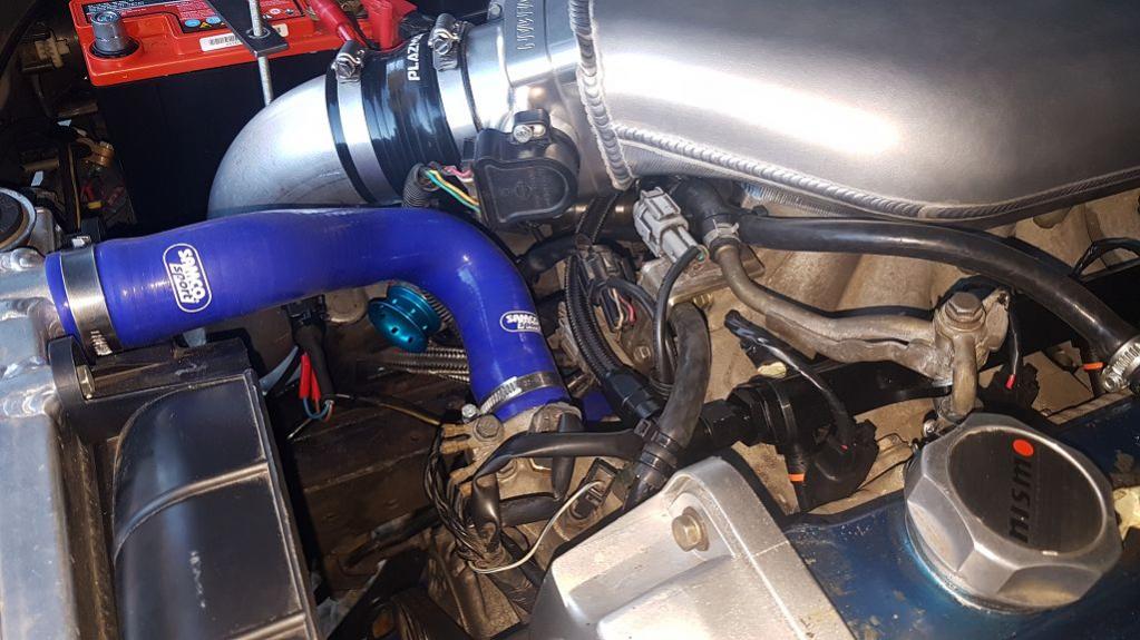

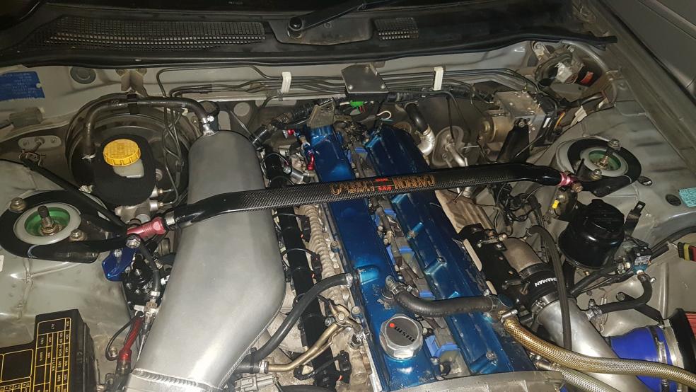

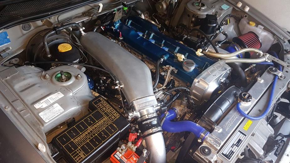

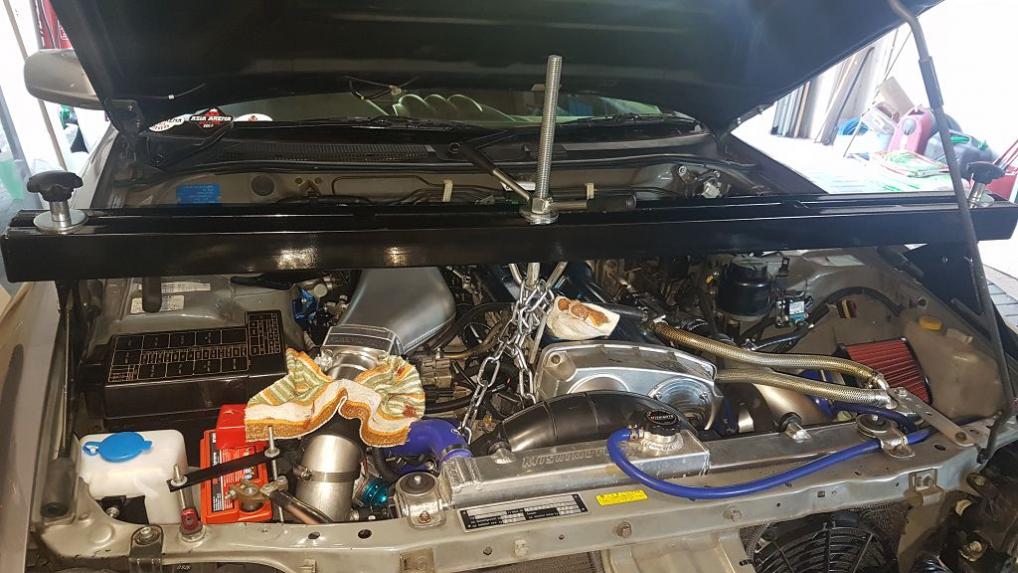

            Mittlerweile ist die ASB auch auf dem Motor final montiert und das Luftsystem ist soweit auch komplett fertig. Es fehlt nur noch Zündspulenkabelbaum und Abdeckung und Verbindungsschlauch für die Ventildeckel.
Größe: 102,5 KB
ID: 575829Klicke auf die Grafik für eine vergrößerte Ansicht
Größe: 88,1 KB
ID: 575830Klicke auf die Grafik für eine vergrößerte Ansicht
Größe: 97,1 KB
            optisch wird das ganze erst einmal so bleiben wie es ist. Ein paar Schönheitsarbeiten im Sinne von Lack hier und da werden bei wärmeren Temperaturen dann folgen.
            @Manu: hier sind mal zwei Bilder wie die Luftverrohrung ist. Vor DK ist ein Abgang, dann entspr. Schläuche dazwischen das alte Rohr etwas zurechtgestutz als Verbinder und dann an den Leerlaufregler. Dieser ist dann von unten an einen Fitting der Ansaugbrücke verbunden.

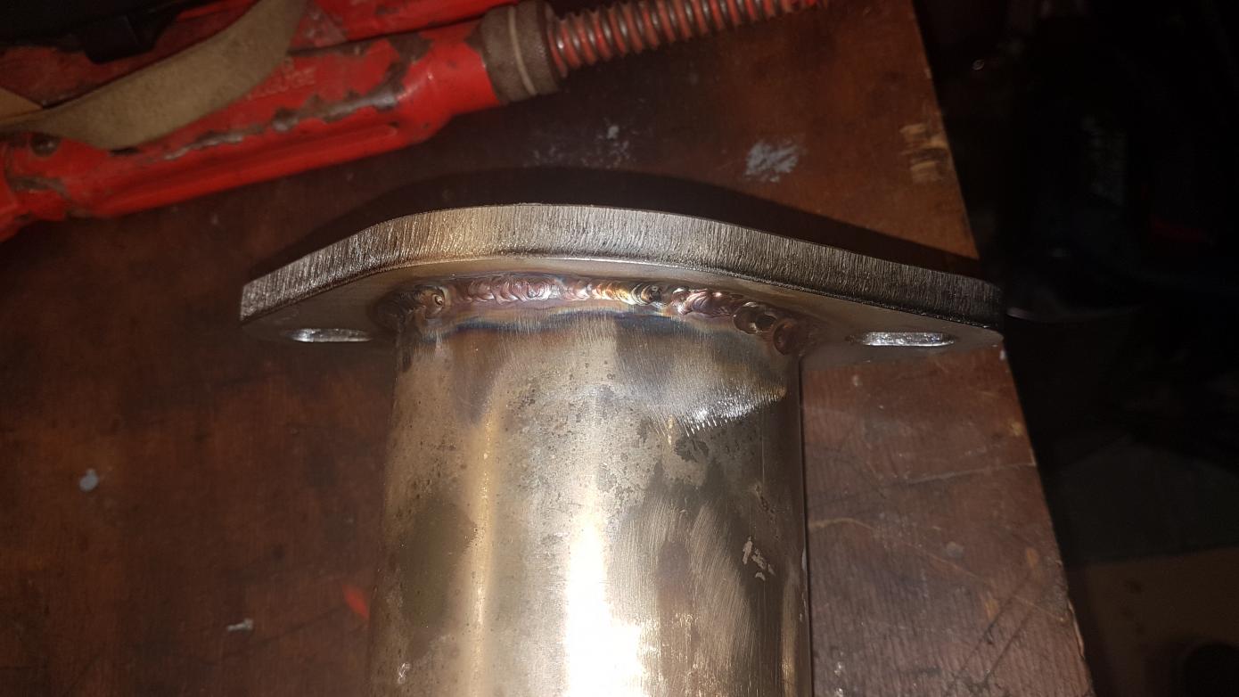

                    Zum einen wurde endlich mal der Flansch meiner Kakimoto zwischen Mittel und Endschalldämpfer geschweißt. Flansche habe ich selbst lasern lassen und das ganze war eine schöne Übung für mich Edelstahl zu schweißen.
Größe: 96,6 KB
                    Da ich nie Schweißen richtig gelernt habe, bringe ich es mir aktuell selbst bei. Definitiv noch zu verbessern aber mit etwas mehr Übung wird das schon.

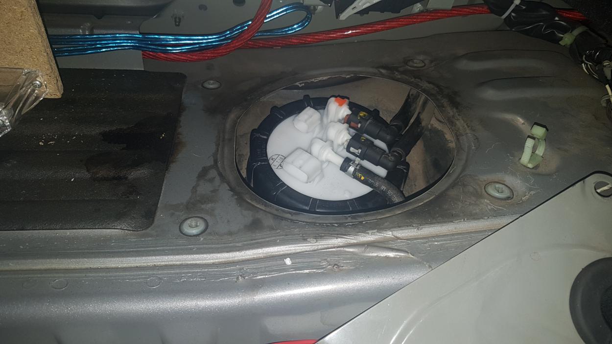

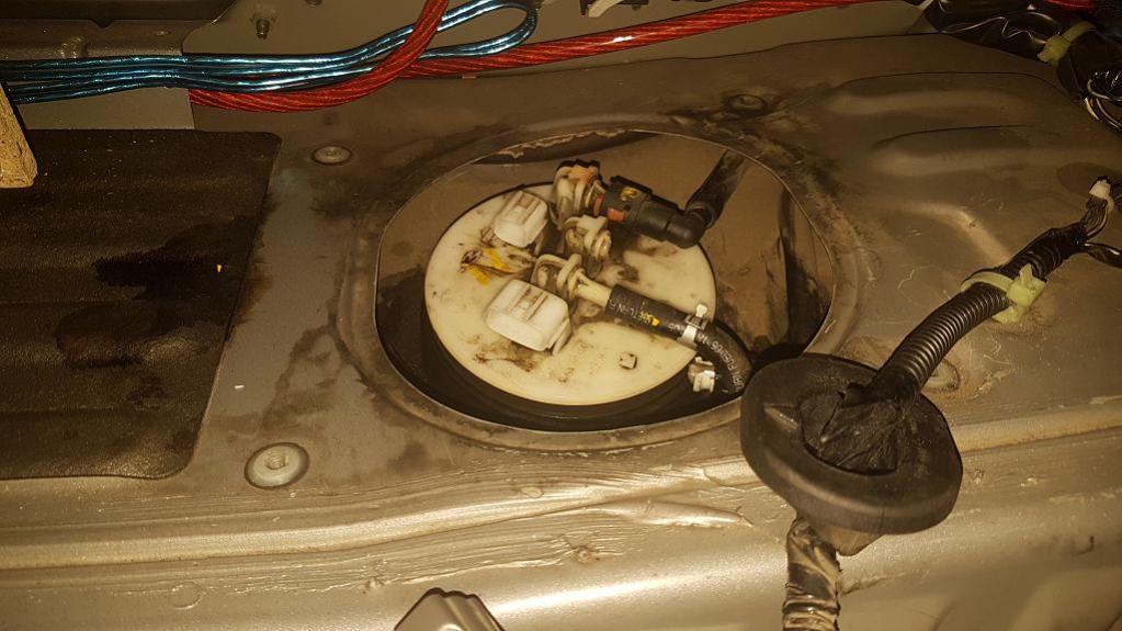

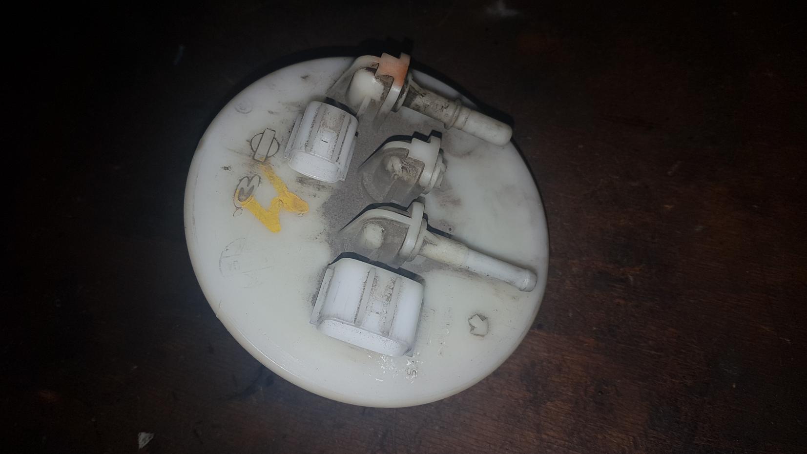

                    Dann habe ich dank wellenbrecher endlich einen neuen Anschluss für den Tank und somit ist das Benzinsystem komplett.
                    Raus mit dem alten
Größe: 96,5 KB
                    und rein mit dem neuen
Größe: 98,2 KB

                    Die Strebe passt mit der Seibon Haube, die Originale Strebe verläuft an einer anderen Position und kommt mit der Haube in Konflikt, was auch der Grund war, weshalb ich seither ohne gefahren bin.
                    Die Anschraubplatten werde ich noch etwas bearbeiten und neu lackieren, damit das ganze optimal passt. Im Sommer werden neue und vor allem stabilere Anschraubplatten zum Dom gebaut.

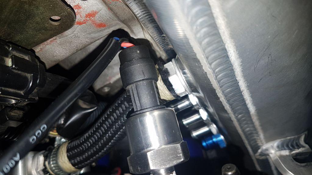

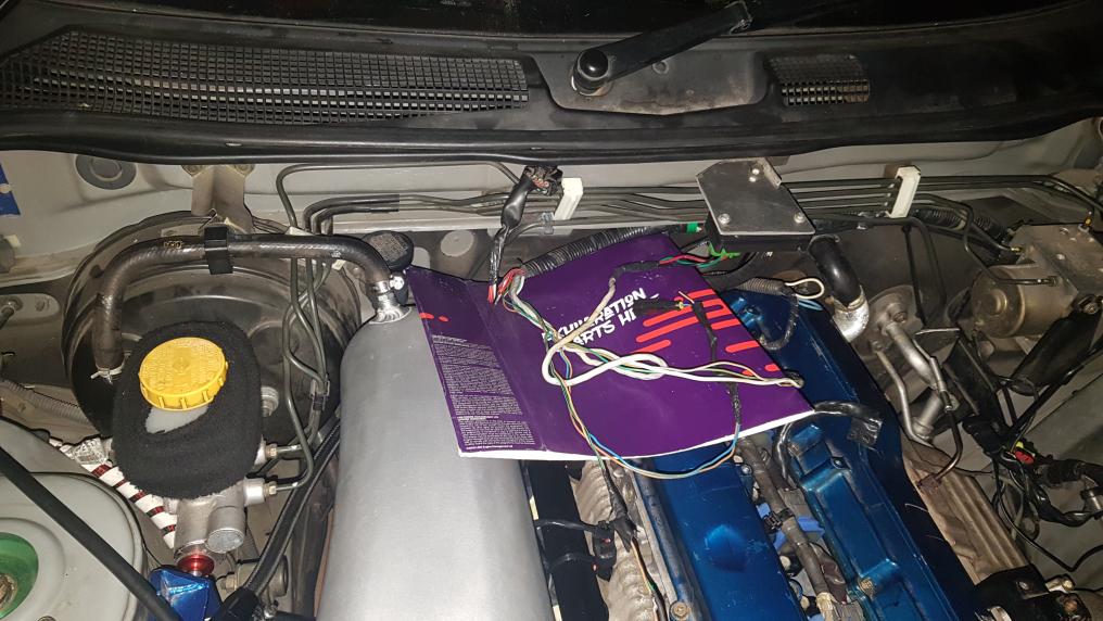

                    Nun noch zu einem Problem was mich fast verzweifeln lies:
                    Durch die neue Platte am Benzintank konnte der Wagen endlich mal komplett warmlaufen um zu sehen ob alles dicht ist usw. Leider war der Leerlauf zu hoch. Trotz komplett eingedrehter Stellschraube ca 1050 Umdrehungen anstatt 960 wie von der Link anvisiert.
                    Verdacht lag auf Leerlaufregler, entweder wird dieser nicht richtig angesteuert oder klemmt. Also ausgebaut und an eine Batterie geklemmt worauf der schaltete, also mechanisch war das Ventil in Ordnung.
                    Angeklemmt am Auto jedoch kein mucks wenn man händisch 12V aufschaltete. Problem war aber das anstatt ~12,2V Batteriespannung nur 10,5V am Stecker ankamen.(Boost Solenoid, Nockenwellensteller werden von denselben 12V versorgt wo auch nur 10,5V anlagen) Also irgendwo ein Spannungsverlust von über 1,5V was auf Übergangswiderstand hindeutete.
                    Das ganze hat mich gut 5h gekostet und einen halb zerlegten Kabelbaum im Motorraum.(naja nicht ganz halb zerlegt aber am Ende war es doch um einiges mehr, als ich mir gewünscht habe)
Größe: 103,1 KB
                    Zwischendurch kamen dann mal die vollen 12V auch am LLR an, nur die Link hatte mit einem Schlag nur noch 9,9V Spannungsversorgung und dann mit einem mal ging nichts mehr. Spannungsversorgung Link und Zusatzinstrumente tot, keine Reaktion.
                    Schlussendlich war eine 10A Sicherung im Fußraum durch. Zum Glück hatte ich noch eine über, also Kontakte gecheckt, rein damit und siehe da, alles funktioniert: Link 12V, LLR 12V, LLR schaltet
                    So wie es aussieht wohl ein Kontaktproblem an der Sicherung aber Ende gut alles gut. Nun heist es zeitnah Kaltstart grob einstellen und testen ob das Leerlaufthema damit erledigt ist.

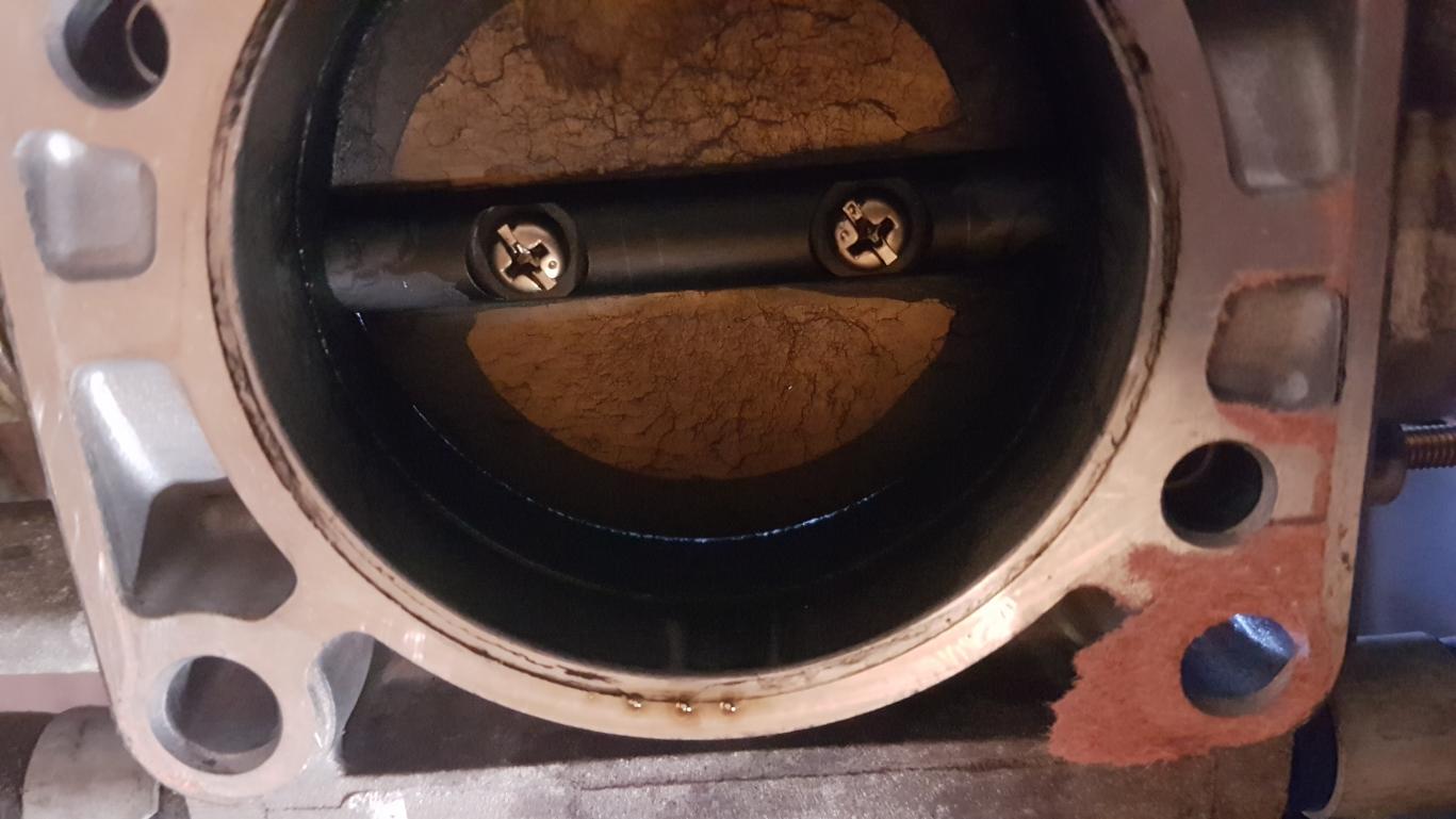

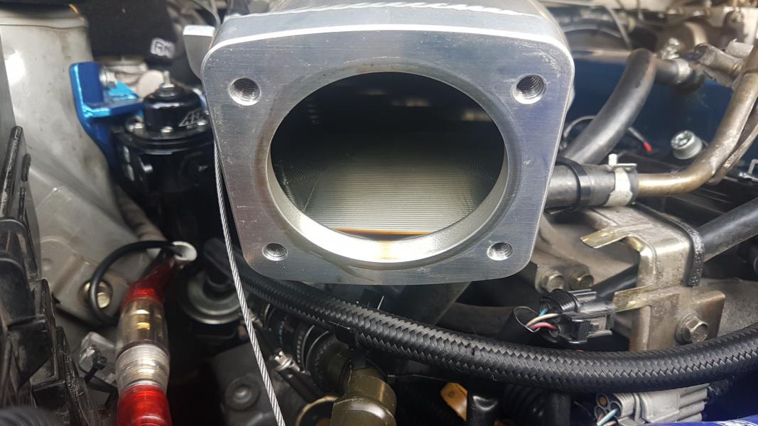

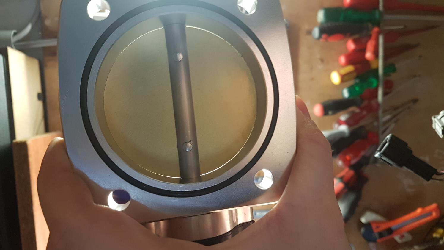

                      Da der Leerlauf immer noch zu hoch war, habe ich mich dazu entschlossen die Drosselklappe nachträglich abzudichten. Dank dem Forum konnte ich die Tomei Throttle Coat dazu benutzen. Wirklich geiles Zeug. Wie man hier sehen kann ist der Spalt zwar nicht groß, im Vergleich zur Originalen aber dann doch deutlich größer. Nach dem ca. 3/4 der Drosselklappe abgedichtet wurden passt der Leerlauf und auch das Leerlaufregelventil arbeitet wie es soll.
Größe: 87,0 KB
ID: 575916Klicke auf die Grafik für eine vergrößerte Ansicht
Größe: 92,6 KB

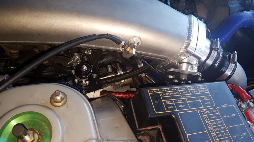

                      Zum einen wird bei recht geringer Drosselklappenstellung das BlowOff aufgedrückt. Wird sich mit etwas mehr Vorspannung der Feder denke erledigen.

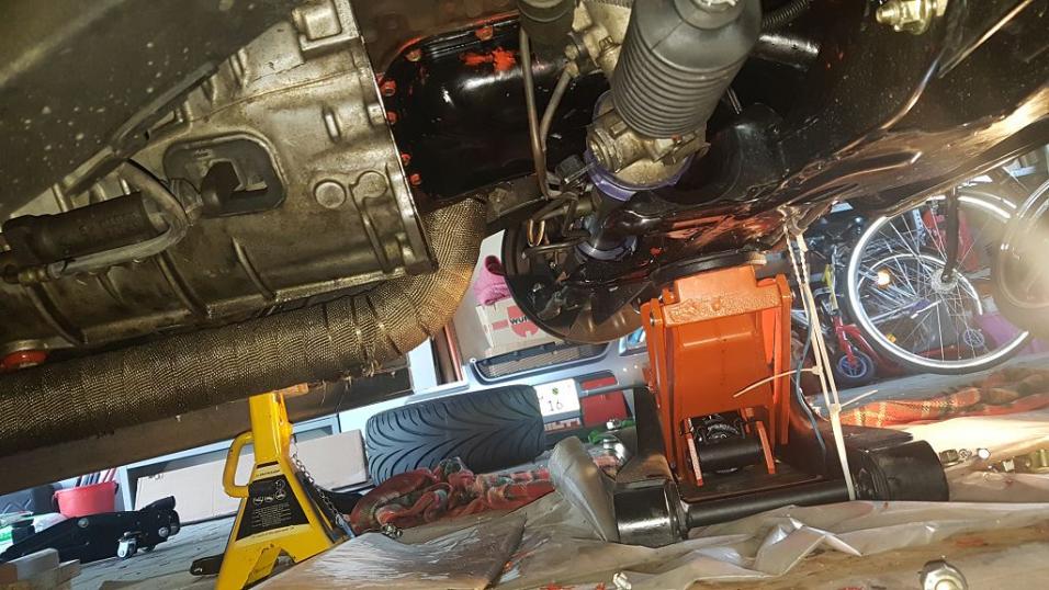

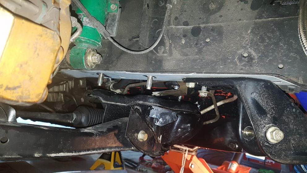

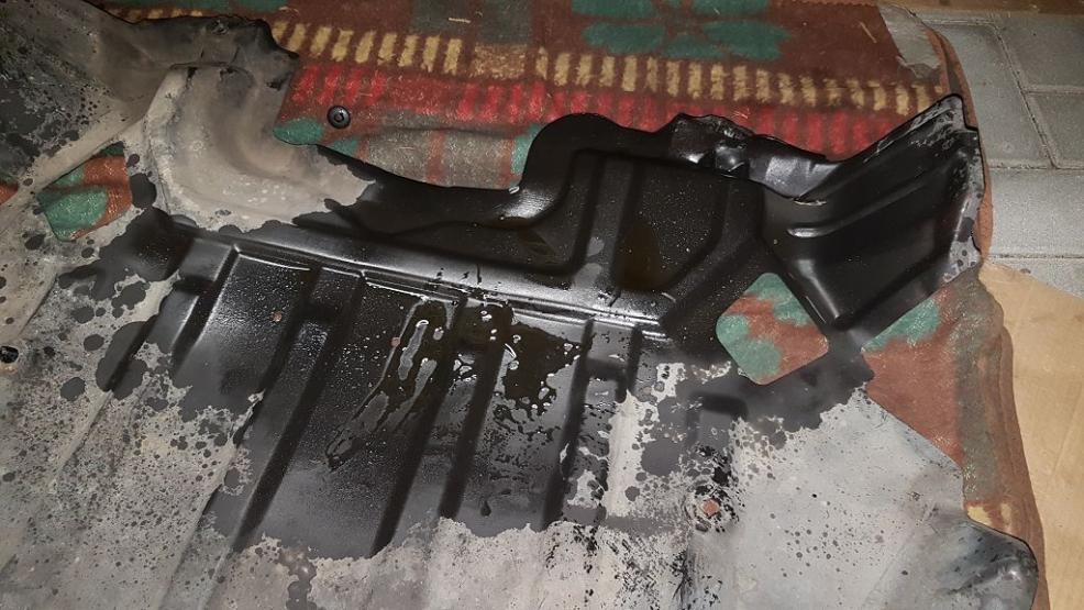

                      Leider war der Ölverlust doch etwas größer und ich habe mir diesen vorm mappen doch ein wenig schöngeredet, denn schlussendlich haben wir das ganze abgebrochen, da keiner ein brennendes Auto wollte.
                      Ursache allen Übels schien die Ölwanne. Nun kam die Frage wie man die ausgebaut bekommt. Motor wieder raus hatte ich keinen Nerv für.
                      Glücklicherweise hatte ein Freund eine Motorbrücke zum ausleihen liegen. Somit hies es: Stabilisator vorn ab, Motor anheben, Servolenkung von Achse lösen, Servoleitungen von Achse lösen, Achse ablassen und schon hat man die Ölwanne in der Hand
                      Allein der Ausbau hat fast einen ganzen Tag gedauert ohne Bühne. Das ist wirklich nicht die angenehmste Arbeit aber ich hoffe ich muss diese in nächster Zeit nicht noch einmal machen.

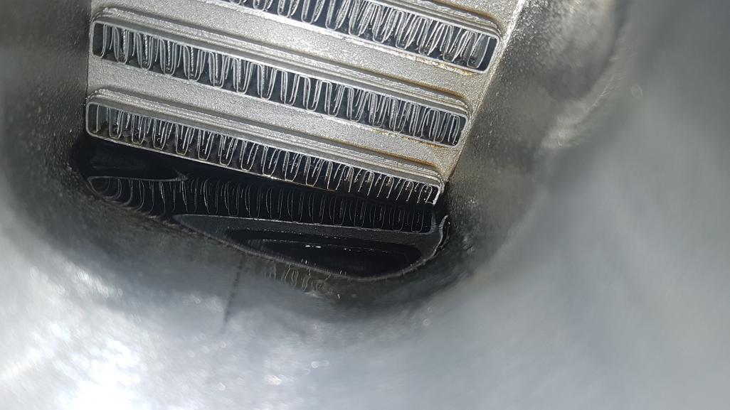

                      Schon kurz nach dem Beginn der Abstimmung hat man einen Unterschied in der Gasannahme gemerkt. Insgesamt spricht der Motor schneller und stärker an, somit war mein Hauptziel des besseren Ansprechverhaltens bei Gasstößen schon erreicht.
                      Nun kommt aber noch der LLK dazu. NIcht nur das die Ansaugluft durchgängig bei16°C lag, bei 14,5°C Außenluft, zudem ist der Gegendruck wesentlich geringer als beim alten Toyosports.
                      Testweise wurde die Antaktung des Ladedruckventils vom alten Setup beibehalten, um eine mögliche Veränderung des Druckabfalls im LLK aufzuzeigen. Ergebnis war das der Wagen sofort ins Map Limit gefahren ist, was 1,4bar sind. Mit altem Setup waren es konstante 1,2bar abgestimmt. Man sieht also das potential des LLK reize ich definitiv nicht aus, was mir aber schon vorher klar war.

                        • IAT Sensor sitzt im Motorraum kurz vor der Drosselklappe. Somit einigermaßen geschützt vor starker Hitzestrahlung.
                          Mit altem LLK hatte ich bei ca. 19°C Außentemperatur 28-33°C Ansaugluft.
                          Bei 27°C Außentemperatur ca. 40°C Ansaugluft.
                          Paar Grad waren auch äußere Einwirkung auf den Sensor, da der direkt über der Abgasseite hing.
                          Man muss das natürlich weiter testen aber bisher ist die Tendenz doch sehr positiv.

                                Kurze Zeit später war klar, das Öl kam aus dem Luftfilter und aus dem BlowOff in den Motorraum. Somit hat der Turbo Öl in den Ansaugtrakt und Ladeluftverrohrung gepumpt.
                                Am Ende entschied ich mich auf eigener Achse wieder die Heimreise anzutreten, was auch funktionierte. Nächsten Tag wurde die Ladeluftverrohrung komplett zerlegt und gründlich gereinigt. Dies war auch bitter nötig:
Ansichten: 496
Größe: 87,4 KB
ID: 746367Klicke auf die Grafik für eine vergrößerte Ansicht
Ansichten: 476
Größe: 77,0 KB
                                Frage war nun ob der Lader defekt ist oder ein anderes Problem vorlag. Mittlerweile hat sich rausgestellt, dass der Lader nicht der Schuldige war. Mein etwas zu gut gemeinter Ölstand war das Problem. Das zu hohe Öllevel hat in den Kurvenfahrten den Ölrückfluss vom Turbolader behindert und somit zu einem Östau im Turbo geführt. Da mein Lader gleitgelagert ist, kommt da auch eine gute Menge an Öl durch. Somit musste das Öl irgendwo hin und das schwächste Glied war die Dichtung zur Verdichterseite.
                                Glücklicherweise hat der Turbo nichts abbekommen und verrichtet brav seinen Dienst. Somit bin ich wohl die Ausnahme von den RB Besitzern und hatte mal wieder einfach nur Glück, dass ich keinen Turboschaden habe wie zu erst vermutet.
