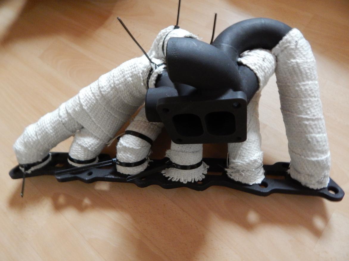

    Da man ja selbst sein größter Kritiker ist, bin ich natürlich nicht zufrieden. :) Hab es ja erstmal alles nur mit Kabelbinder fest gemacht und noch 30 m liegen.
    • Ist der Krümmer nicht Keramik beschichtet ?
      • Ist er, aber doppelt hält besser ;)
        • Ja richtig, ist schon mit Hitzeschutz besprüht, sieht auch super und deckend aus die Beschichtung. Ich halte nur gerne soviel Hitze wie möglich aus dem Motorraum raus. Habe auch meine Haube ganz etwas geneigt um die Hitze besser abzuführen.
          Wo ich mir jetzt nicht sicher bin ist, ob ich die letzten beiden Rohre wieder entwickel, da die beiden, speziell der 6. Zylinder, ja etwas belasteter sind was Hitze angeht. Aber dann fließt die Luft wieder unterschiedlich schnell durch die vorderen und hinteren Rohre.... Was tun?
          • Wickeln und gut ;)
            • Okidoki. :) Dann lass ich den mal so, hab ja immerhin noch etwas Kühlung von innen durch das E85.
              • Ne, nicht so lassen.
                Komplett eintüddeln.
                • Hhm, ich bekomme kein Stück Band mehr iwo durch, keine Chance. :( Da wäre dann die Alternative Zyl. 1/2 und 5/6 zusammen einzuwickeln und nur 3 und 4 separat. Glaube den Sammler wickeln wird auch schwer. Hab leider keinen Schraubstock zum klemmen, damit würde ich das Band noch dünner wickeln/ziehen können.
                  Zuletzt geändert von Dori Dori; 16.04.2015, 13:08.
                  • Holl doch das schmale titan Band.
                    Hab ich bei meinen tomei Krümmer auch verwendet.
                    Gibt es bei Turbozentrum zu kaufen.
                    • Ok, wie dick ist das Titanband? Breit ist meines 5 cm und 2 mm dick.
                      • Das Band ist 25mm breit, lässt sich wirklich gut wickeln.
                        Und hält die Hitze gut zurück.
                        http://www.turbozentrum.de/abgassyst...0gradc/a-1472/
                        • Danke für den Link.
                          • Das bekommt man bei eBay nach meiner Erinnerung günstiger, nur am Rande ;)
                            Und wickel ruhig 2 Zylinder zusammen ein Cersten, hauptsache es ist alles eingetüddelt.
                            • Das bekomm ich auch bei arlows, richtig, ist auch etwas güstiger da. :) Aber ich habe noch 30 m hier und die müssen eh erstmal weg.
                              • Habe heute die neue Tomei-Poncam bei Japo-Motorsport bestellt, klasse Service, schneller email-Kontakt. So muß das sein. :)
                                Die hat dann auch endlich den richtigen Mitnehmer für den CAS. Bin gespannt, bei welcher Drehzahl der Ladedruck mit dem 6boost Krümmer auf über 1 bar geht. Vorher war es bei ca. 4200+ rpm.
