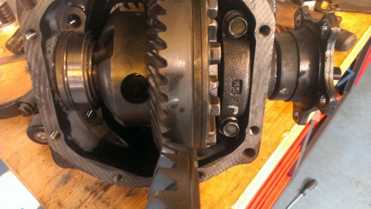

                  • Ich wollte bei mir eh nur Kegel- und Tellerzahnrad tauschen. Man müßte dann nur, falls überhaupt nötig, das Diff shimmen. Da würden ja die Wellen drinne bleiben.
                    • Das mache ich ja auch so, aber ich dachte wenn das Tellerrad dicker oder dünner wird verschiebt, sich das Diff-Gehäuse und somit die Ausgleichskegelräder. Und dann brauchst doch andere Stummel, oder nicht?
                      • Hhm, das ist die Preisfrage, hehehe. :) Ich meine nicht, daß es da vom Maß her einen Unterschied gibt, ist ja das gleiche Diff (R200). So wie ich das sehe könnte es sogar ganz ohne Shimscheiben gehen.
                        • Denke schon, dass die Tellerräder etwas voneinander abweichen ;)
Ansichten: 3
Größe: 95,5 KB
                          Will dir ja nix ausreden, aber wenn Uwe schreibt das es nicht passt, dann wird dem wohl so sein. Ich erkläre mir das mal so wie vorhin geschrieben :)
                          • Oha, na dann wird's stimmen. Ja, man sieht einen Unterschied. Ich werde mal schauen, daß ich jemanden für den Umbau finde.
                            • Man kann auch eine Distanzscheibe anfertigen oder anfertigen lassen um die unterschiedliche Dicke auszugleichen. Wir hatten das bei einem unserer Rallye Geländewagen mal gemacht aus der Not heraus und das sogar nur mit Unterlegscheiben. Nach mehreren Extrem Sprüngen hat es das Tellerrad ausgezahnt ( war schon vorbelastet da das eigentliche Sperrdiff auseinander gebrochen war und wir das Originale verbaut hatten ) aber die Unterlegscheiben hatten bis zum Schluss bombenfest gehalten. Danach wurde eine Distanzplatte gebaut und ist bis heute so im Einsatz.
                              • Das ist mal ne Idee, super, vielen Dank. :)
