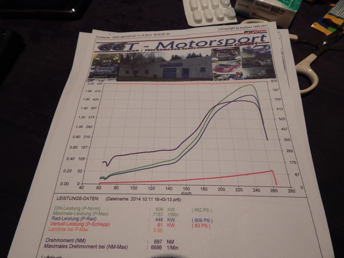

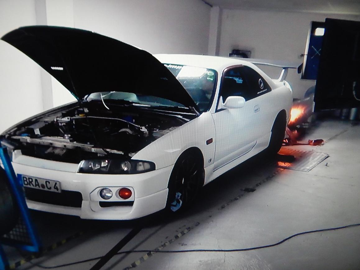

  • Wenn der S366 noch das OEM Verdichterrad hätte, würde er noch später Druck aufbauen. Wir haben ja schon, in weiser Voraussicht, ein Billet Verdichterrad mit anderer Schaufelgeometrie verbaut. Grip habe ich "noch" ganz gut, den FZ201 Semis sei Dank. Klar 2. Gang radiert noch, aber im 3. geht's. :) Video habe ich hier, muß ich noch bei YouTube hochladen. Bild folgt gleich.

    • Hi cerstin;-)
      super sache das mit den 700ps habe leider nur das Video gesehen nächstes mal sehen wir uns wieder ;-)
      Die 700ps waren aber noch mit den alten nocken, richtig?
      Vg
      • Freu mich für dich Cersten! :)
        war ne ehre hinter dir zum treffen fahren zu dürfen ;D
        • Stimmt, wo warst Du denn Leif? Sind noch die Poncams, ja.

          • Wo bleibt das Video cersten ? Und warum nur poncams erstmal ?
            • 692 ist schon ne Hausnummer (drückt auch bestimmt sehr nett beim durchtreten lol).
              Als AWD'ler finde ich allerdings immer die Umsetzung bei RWD echt "strange"... Relation PS:NM ist da irgendwie ne ganz andere Welt für mich.
              Aufjedenfall meinen Glückwunsch, dass du so zufrieden bist und sein kannst.
              @4000rpm/thewatch: für nen "race" Lader stimme ich da Wellenbrecher zu: völlig normal!
              Man muss da berücksichtigen, dass man (motorsportlich betrachtet) die Drehzahl einerseits eh möglichst konstant "oben" hält und andererseits, wenn so früh schon was kommt, man gerade inner Kurve ist aber nicht richtig Gas geben kann, weil sonst 2... 3... Abfluuuuuuug, da einen das eigene Heck überholt. Kurz: niedrig drehend ist für "sportlich" eigentlich "fail" (bzw. auch nen Stück weit Geschmackssache).
              Dori sagte ja auch schon: er radiert in den unteren Gängen so schon genug... stell dir mal vor der Turbo legt eher los (lass sagen bei 3200/3500rpm)... was da bei rauskommt ist ne ganz einfache Rechnung. ;-)
              P.S.: was ich auch noch sagen muss... als du beim Treffen vorgefahren bist Samstag hat man den Unterschied zu früher doch schon gehört Dori... klingt ziemlich satt (war da ja auch sicherlich noch gut auf Temperatur). ^^
              • Sehr gutes Ergebniss ;-) wurde Kopf bearbeitet oder alles noch oem?
                • Video kommt bald, ich bitte um etwas Geduld. Ich bin noch auf der Suche nach HKS Camshafts, die haben dann 264° mit 9 mm Lift. Oder halt welche vom Camtech oder Kelford Cams, mal sehen.
                  Danke Andre, ja man hört den Unterschied wirklich. :) Es lässt sich schon gut fahren, man muß nur echt aufpassen in bestimmten Drehzahlregionen und Gängen, dann geht das schon. Wer seinen Gasfuß nicht unter Kontrolle hat, sollte so eine Kombi eh nicht fahren. ;)
                  Im Kopf selbst haben wir nur härtere Titan Federn und Retainer verbaut. Die sollen den Lauf stabilisieren und Ventilflattern verhindern, falls ich mal jenseits von 8500 Upm kommen sollte. Kanäle sind nicht poliert. Einen externen Ölrücklauf hatte der Kopf schon von Werk aus. :) Falls noch jemand einen Rücklauf bauen möchte, ich habe noch das Teil aus Australien mit allen Dichtungen dabei hier liegen. :)
