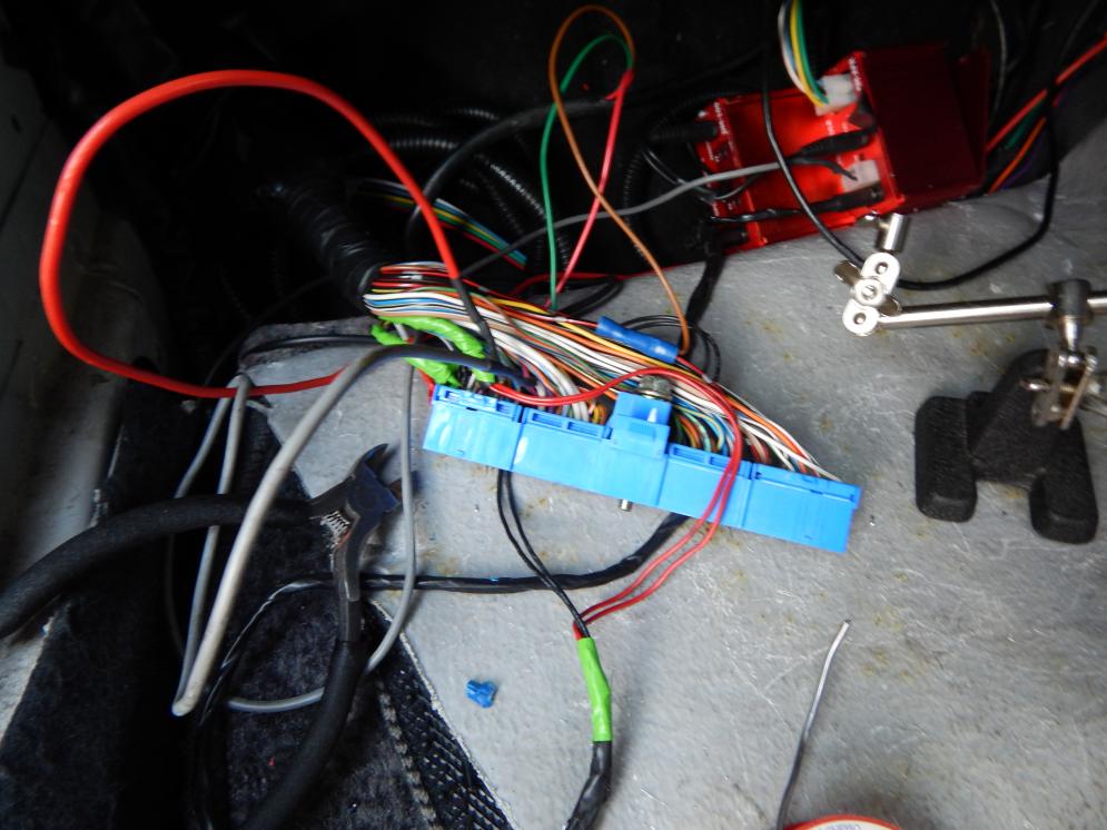

                Nachdem ich die Einstellungsfahrt beendet hatte und fast vor der Garage angekommen war, ging auf einmal während der Fahrt der Motor aus. Das war nicht so schön. Die Spritpumpen haben gestreikt, das hatte ich schonmal. War weg, nu ist es wieder da. Ich hoffe, daß es das Pumpenrelais ist, am Donnerstag bringt Daniel mir netterweise ein neues Relais mit zum Stammtisch. Ich hoffe, daß dann alles wieder läuft.
                Update:
                Vielen Dank an Jens von exotic importz, das nenne ich mal Superservice! Zum Fehler suchen zu mir in den Norden kommen und mir dann auch noch Mäkkes ausgeben. :) Sauber. Vielen Dank, ihr seid die Besten. ;)
                Es gibt 3 Möglichkeiten, die das Ausfallen der Spritpumpen verursachen könnten.
                1. Gelockerte Kabelklemmen im Kabelbaum am ECU Stecker.
                2. Defekter ECU Stecker.
                3. Gebrochene Lötstelle in der AEM ECU.
                Ich werde jetzt alle Kabelklemmen nacheinander entfernen und die Kabel löten. Dann nehme ich die AEM ab und öffne diese um nachzuschauen ob alles in Ordnung ist. Hoffe der Fehler ist damit ausgemerzt. Nicht, daß ich noch einen neuen männlichen oder weiblichen Stecker besorgen muß.
                • Bei 3 °C draußen löten, das macht Laune. :) Fast alle Kabelklemmen habe ich nun entfernt und die Kabel gelötet. Erstmal aufwärmen, gleich geht's weiter. Immerhin scheint die Sonne. :) Die Lötstellen in der AEM selbst sehen auch alle gut aus, hatte gestern einen Blick auf die Platine geworfen.

                  • Joa das mit den "scheiss" Kabelklemmen kenne ich nur zu gut.
                    Habe bei mir die Komplette Elektronik rausgenommen und neu Verkabelt da hatten sich Meterweise Kabel verstaut die nicht mal angehängt wahren:-( naja so ist es half wenn der Vorbesitzer ein "Bastler" wahr
                    • Besonders wenn man dann bei der Kälte auch noch alleine am arbeiten ist, ist es nervig...
                      Aber löten muss schon sein, wenn man den Kabelbaum bearbeitet, alles andere ist eine Notlösung in meinen Augen.
                      Danach noch einen Schrumpfschlauch drüber und alles wird gut! ;-)
                      • Endlich weg die Dinger. So ist es das bei Bastlern halt, heißt ja auch basteln, das mach ich mit Schere und Klebstoff, hehe. :)
                        Bin auch froh, daß die jetzt richtig gelötet sind, natürlich ist Schrumpfschlauch drum. :)
