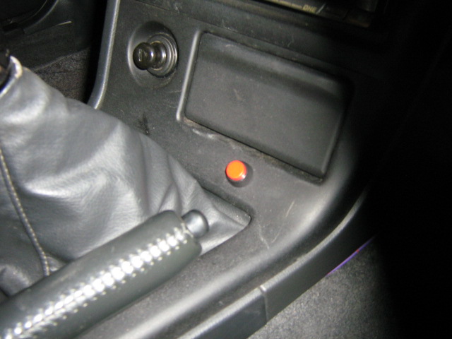

        • Schwupps, da war die Launchcontrol wieder drin. Danke Dir Stefan, funzt einwandfrei. :)

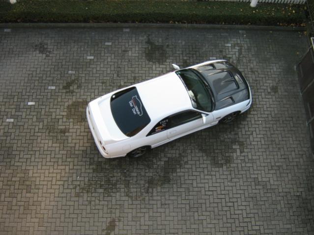

            Heute war das Wetter so schön, daß ich eine Runde gedreht habe. Ein paar neue Bilder gibts auch noch. Also ich muß schon sagen, daß das Kaltstartverhalten von E85 ja gar nicht mal so prickelnd ist. :) Man was hab ich georgelt, bis sie Batterie leer war und ich die vom Astra anzapfen mußte! Geht ja gar nicht, ich überlege auch wieder auf Ultimate zu mappen.
