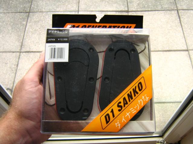

                  • Heute kam nochmal ein Paket, diesmal von Alex/Import Garage, mit schönen Aerocatches. Jetzt sind alle Teile da für die nächsten Umbauten.
Größe: 44,4 KB
                    • Sehr geil, Cersten. Die Schnellverschlüsse geben der Carbonhaube den letzten Schliff. Bin gespannt darauf das Ganze in echt zu sehen.
                      Geringe Körpergröße für besseres Leistungsgewicht
                      • Die sind schon sehr fein, aber leider ist es ein bißchen Arbeit die Dinger anzubauen. :) Ich werde die erst dranmachen wenn ich demnächst die Front und die Kotis eh abhabe für die Rostvorsorge und Unterbodenschutz.
                        • Nice, ich brauch die auch, wenn ich mal später über 180 km/h fahren will, sonst bekommt die Haube Flügel ^^
                          gruss Stani
                          • Ja besser ist es, Haube auf Scheibe kommt nicht so gut.
                            • Habe letztens dazu eine Anleitung mit Bildern gesehn, also zwecks Einbau der Aerocatches. Ich glaube es war im uk-forum. Also wenn du willst, kann ich nochmal danach suchen =)
                              • Cersten das ist wirklich halb so Wild. Hast auf der Packung ja ne Schablone. Also erst Stifte in Karosse, direkt an Stift durch Haube bohren, dem Loch entsprechend die Schablone ausrichten, nachmalen und dann schön ruhig mit'm schleifaufsatz rausdremeln.
