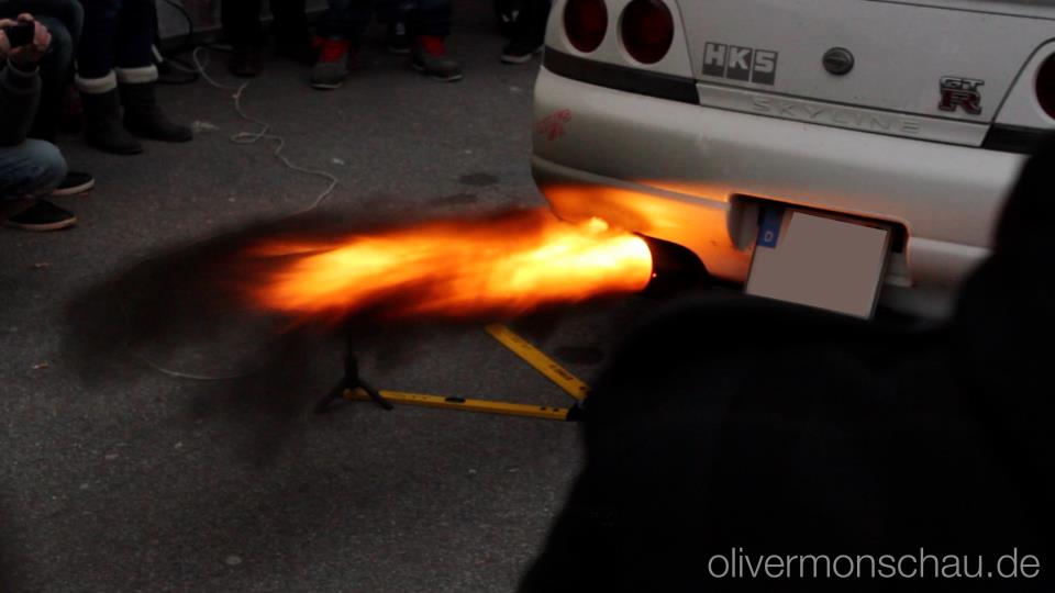

  • Also ich Mag den Klang, irgendwie V8 like einfach Mega tief und grollend, naja is Geschmackssache. Is aber doch änderst als auf dem Video.
    Die Wolken kamen dadurch dass der Map Sensor am durchdrehen war weil der Schlauch ein wenig undicht war. Is mega Scheisse gelaufen hat immer wieder ein Zylinder ausgesetzt deswegen so viel Rauch. Mein Heck hat sich seit der NOS so aus da ist er noch übel fett gelaufen, ihr wisst doch so wenig waschen wie möglich.
