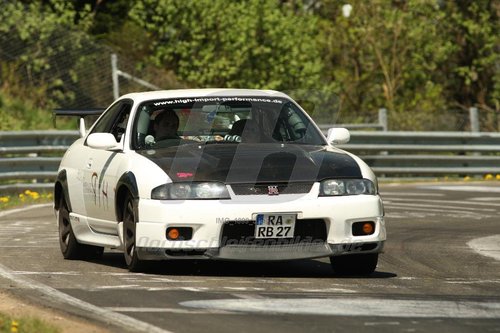

        • So mal ein kleines Update nachdem ich Zeit gefunden hab, die Krümmerdichtung am hinteren Turbo s platt zumindest pfeift es da raus, naja mal schaun wann ichs geschafft bekomm, die war aber glaub ich schon recht lange am Sack.
          Ansonsten bin ich jetzt noch nach ner vernünftigen Downpipe am schaun wenn was mehr hat imer her mit und natürlich immernoch andere LMM, bitte keine Nismo aber RB25 oder Z32 wären top so dass ich mirs mappen sparen kann weil ich die Map so mag nich umsonst von Tweenierob.
          Und natürlich noch die Ringbilder mein Favorit is Karusell mim Arm draussen^^, Videos kommen dann noch.
