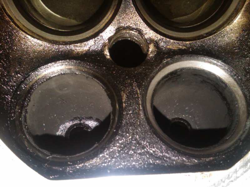

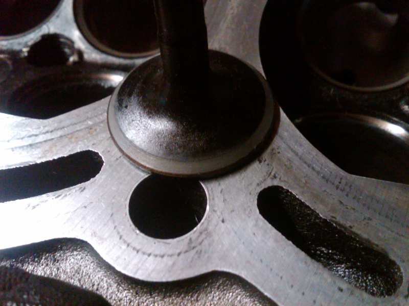

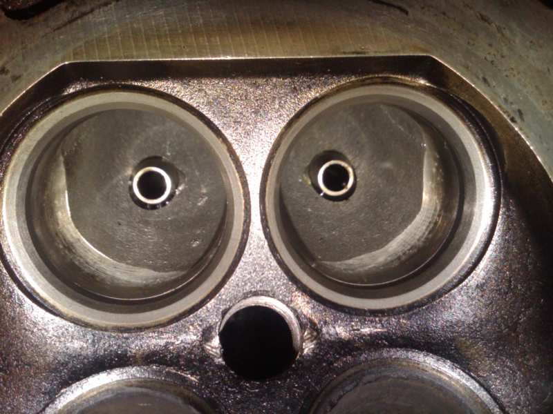

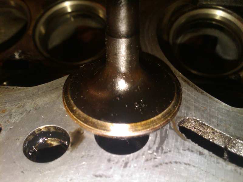

              • So mal ein kleines Update...
                Ventilsitze sind mittlerweile alle neu eingeschliffen. Am Montag geht der Kopf zum waschen.

                So wie es aussieht bekommen wir nächste Woche eventuell schon den überholten Block vom Motorbauer.
                Und die fehlenden Kupplungsscheiben könnten gegen Ende des Monats da sein.
                • Yeahhh!! =)
                  Sieht verdammt gut aus Uwe =) Hab ja schon gesehen...des is ne richtig langwierige Arbeit... Vielen lieben Dank!

                      • Beim 3. Bild finde ich den vorher nacher Vergleich krass...
                        • Auf jeden Fall.
                          • Mit was fürn Werkzeug hast du es genau gemacht? Alles per Hand oder mit einem Aufsatz für Akkuschrauber?
                            • Nene per Hand mit Ventilläpper und zugehörigem Ventil ;-) Und natürlich Schleifpaste
                              • Steht bei meinem alten Kopf nämlich auch noch an, die Arbeit. :(
