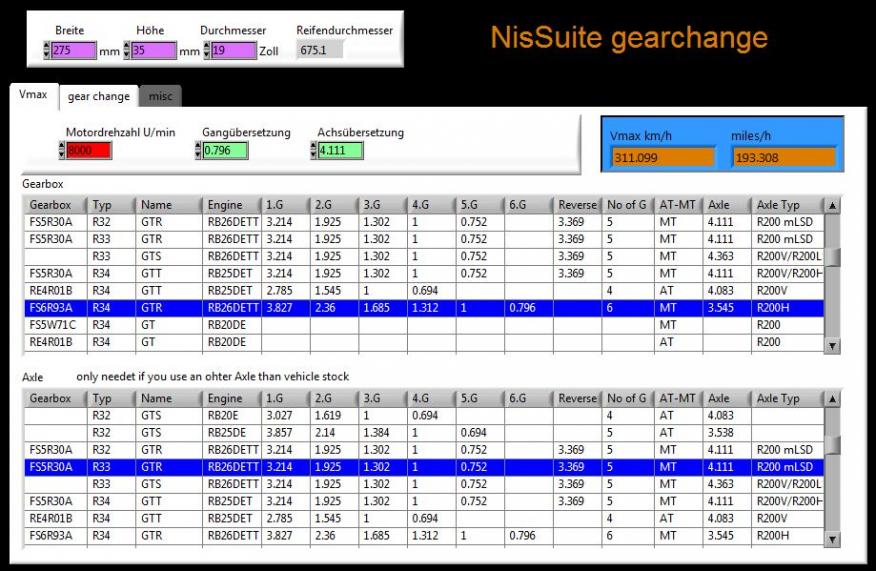

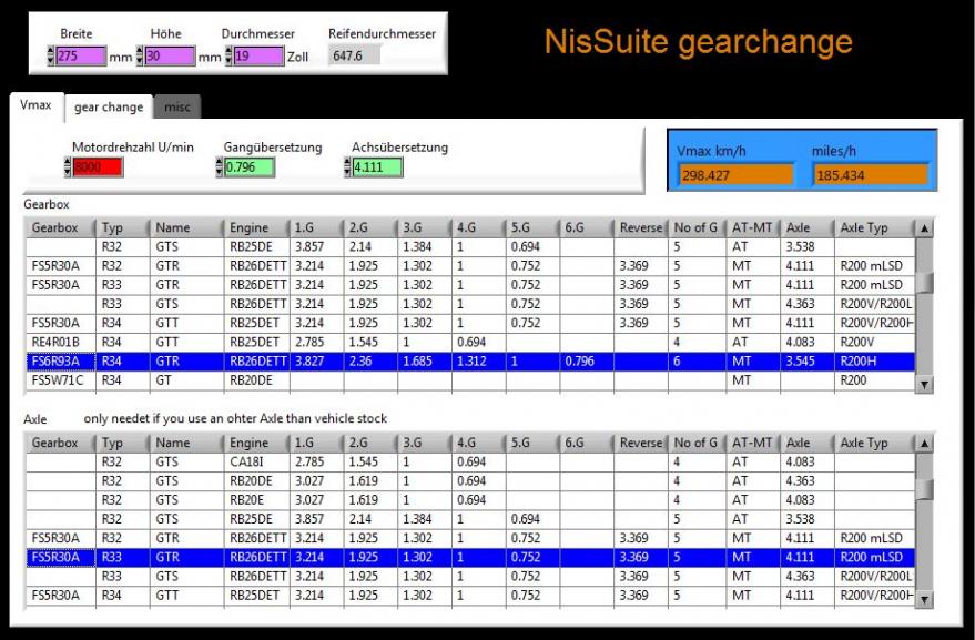

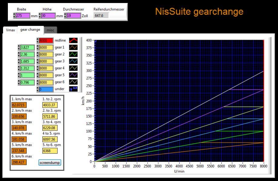

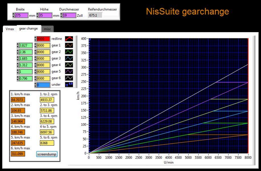

    Auch wenns nervt... wieviel höher is die Topspeed, wenn ich bei den 275 nich 30 sondern nen 35 Querschnitt nehme? Sprich 275/35R19
    Wollte eigentlich schon die echten 300Km/h noch schaffen =/
    • hier wie gewünscht:
      • Yes!!! ^^ Dank dir Andi, das wollt ich lesen^^
        Is aber schon krass, 5% mehr Querschnitt und die Topspeed steigt von 290 auf 311 Km/h.
        Dann hab ich schonmal den richtigen Querschnitt gefunden^^
        • Die Werte sind eh Theorie, praktisch ist Vmax höher weil sich der Reifen mit zuhnehmender Drehzahl im Umfang dehnt.

                        • Daniel wenn du einen anderen Reifenquerschnitt hast leider aber wieder die Beschleunigung und die Übersetzung ändert sich wieder. Von 8000U/min auf 8500U/min reicht doch.
                          • Du meinst, die Beschleunigung ist dann geringer also mit den 30er Reifen?
                            Naja, des ja egal, weil die Beschleunigung aufgrund der der Diffs ja so oder so besser ist.
                            Außerdem hat mir auch mal wer geschrieben, des zu wenig Querschnitt auch nicht grade hilfreich für die Strecke ist das die Flanke da kaum arbeiten kann.
                            Und die Reifen mit dem 35er Querschnitt kosten mich im Satz auch 100 Eus weniger^^
                            Und die 8500 U/min würd ich beim mappen vielleicht trotzdem mit machen, wenns nich all zu schädlich fürn Motor ist.
