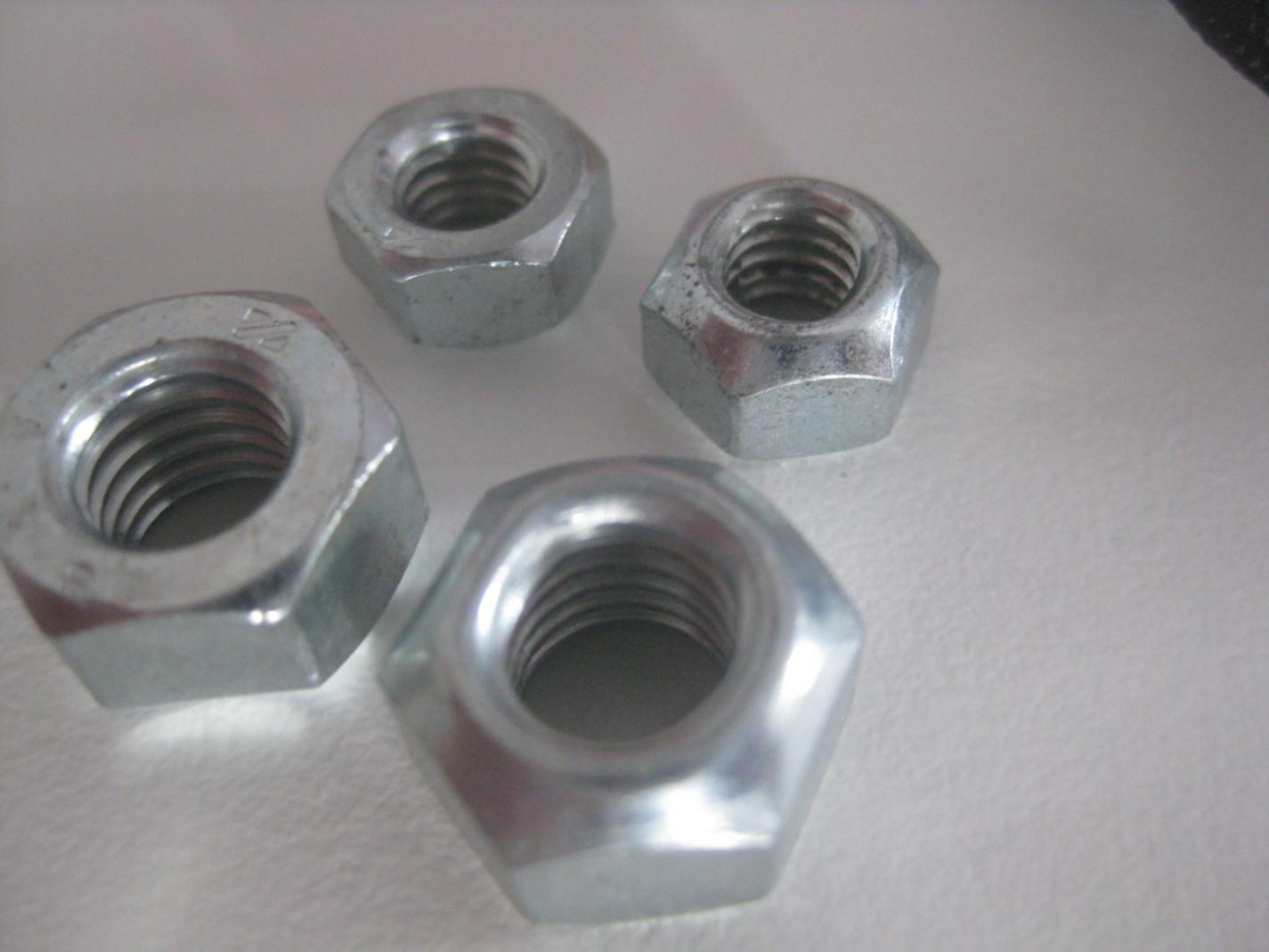

      • Sooo ich war heut mal bisschen in dir Firma unterwegs ;D!
        @ heijck
        jetzt wo dus sagst :) an die netten teile würde ich auch rankommen nicht desto trotz habe ich die geforderten "Ovalen" Muttern besorgen können !
        :) also hier sind die bilder
        *lieber gott lass es funktionieren* XD ! (mein erstes mal
Größe: 89,3 KB
        Vorne jeweils M8 und Oben M6 einmal von oben und unten =D oder andersrum wie mans will ;D !

        • Geiler Scheiß das riecht doch nach ner Sammel :-)
          • Schee schee :-)
            Schrauben dann aber auch immer noch wechseln!

              • haben die auch ne festigkeitsklasse angegeben?
                • ;D 8.8 war grad zur hand kann aber bis 12.0 gehen :) !
                  8.8 reicht aber vollkommen !
                  • so schrauben hat jede größere firma doch ich bin der meinung das sowas bei nem turbo nicht zu verwenden ist, sollte der turbo ausgebaut werden kannste mal direkt die bolzen wieder mit erneuern! da würde ich lieber ripp lock scheiben nehmen und ne normale mutter oder ripp lock und gequetschte kupfermutter.
                    jede schraube die in meiner firma diese sicherungsmutter bekommt und wieder gelöst wird, muss ersetzt werden
                    • @ Crunk
                      Die Bolzen sollten erneuert werden das stimmt ;D ! aber ist nich Zwingend notwenig...
                      Ripp Lock Scheiben kann ich auch besorgen wie gesagt :) alles kein problem ;D !
                      Dazu natürlich die passenden muttern

                        Also, des mit den verzogenen Muttern find ich schon klasse, dass man nach dem Lösen auch die Bolzen ersetzen muss is mir eigentlich egal, weil so oft will ich am Auspuff oder Motor nicht schrauben... wenn doch, werden die Schrauben/Bolzen eben ersetzt =)
                        Werd mit Uwe nochmal schauen, welche Muttern wir brauchen. Wird dich ja sicher auf M6 und M8 ausgehen, und 500 Muttern je Gewinde für jeweils 12 Eus sind ja ganz überschaubar =)
                        • M6 kannste weg lassen.
                          M10 wird auch benötigt ;-)
