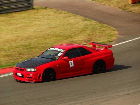

                      Freitag: 1h TimeAttack Training, lief soweit ganz gut. Einziges Problem, hohen Ladedruck kann ich nicht fahren da der Wagen dann anfängt zu stottern.
                      Samstag: 30min TimeAttack Quali: Lief noch besser da Jonne (Sky-Engineering) am Freitag Abend nochmal über die Map geschaut hat nachjustiert hat (aus bis jetzt noch unbekannten Gründen lief das Auto viel zu mager im Vergleich zum Mappen in Helmond).
                      Meine Quali Zeit: 1.46.9min =) Bin sehr zufrieden damit weil erstens auf 1bar gefahren und zweitens gute 7sec schneller als 2010 wo ich das letzte mal ne schnelle Runde in Oschersleben fahren konnte. Da ich in der Zeit kaum Fahrerfahrung sammeln konnte, kann man schon sagen dass nur das Auto 7sec schneller geworden ist was ich richtig klasse finde.
                      Video von der Runde gibbet auch =)
                      Mit der Zeit war ich übrigens auf Platz 11 von 20 beim Time Attack. Leider war das nicht der erste der ProStreet Klasse sondern der letzte der Xtreme Klasse, warum auch immer die Trennung beim 11. Platz gemacht wurde =P
