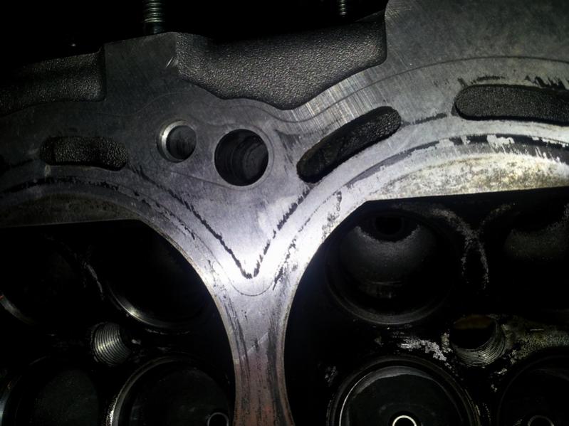

      • Nächste klasse Info von MPS. Neu planen und 2mm Dichtung wäre ja die einfachste Lösung. Wenn sich kein Schuldiger findet wäre dass auch für mich eine bezahlbare Lösung.
        Jetzt sagt Philipp aber dass sie keine guten Erfahrungen mit 2mm Dichtungen gemacht haben und empfehlen deswegen max auf 1.8mm zu gehen... Ich vermute aber dass 0.3mm nicht reichen um diese Beschädigungen komplett zu beheben...

        Ein Kumpel von mir, seines Zeichens KFZ Meister sagt, es gibt auch Pasten (speziell für solche Fälle) um solche Löscher zu füllen. Für den normalen Kfz Betrieb sicher möglich, nur auch im Motorsport anwendbar??
        • Es gibt flüssigen Metallkleber der wird so hart das man Gewinde reinschneiden kann.
          Hab aber gerade gesehen die eine Stelle ist genau bei der Brennraumabdichtung...
          Da muß man sich erst genau schlauch machen über verschiedene Kleber. Wegen Temp usw.
          Andere Stellen würde ich jetzt als bedenkenlos so machen.
          • Wieviel Material wurde denn schon vom Kopf abgetragen? Sprich welche Kopfdichtung muesstest du nach momentanem Stand ohnehin schon fahren, sofern du unveraenderte Verdichtung fahren wollen wuerdest?
            Und was genau hat MPS als Erfahrungswert angebracht, dass eine 2mm Kopfdichtung im Vergleich zu einer 1.8mm Kopfdichtung ungeeignet bzw. nicht empfehlenswert ist?
            Fakt ist, dass der Kopf erhebliche Beschaedigung(en) aufweist. Und sofern diese nicht bereits bei Demontage des Kopfes vom Block vorhanden waren, was laut bestehenden Aussagen nicht der Fall war, muessen sie zwangslaeufig "in der Hand" einer der involvierten Personen entstanden sein. Wer auch immer es war, er sollte Mann genug sein und die Eier in der Hose haben, es zuzugeben und dafuer geradezustehen!
            Alles andere ist armseelig und spricht dafuer, dass die Person nicht vertrauenswuerdig ist, Punkt!
            Und solange der Verursacher nicht den Finger hebt, schadet er neben sich selbst auch allen anderen involvierten Personen, dadurch dass die Story publik geworden ist und bei allen, denen sie bekannt ist, fuer immer ein Zweifel und ein fader Beigeschmack bleibt und insofern damit zu rechnen ist, dass die involvierten Personen mit fehlendem Vertrauen seitens potentieller Kunden und entsprechendem Auftragsrueckgang zu rechnen haben.
            Insofern wuerde ich also als involvierte, aber unschuldige Person alles daran setzen, den Verursacher ausfindig zu machen und eventuell bestehende Kooperationen nach diesem Verhalten einstellen, schon allein um mich selbst zu schuetzen.
            • Ich würde keine 2mm Dichtung verwenden die hat eine viel zu große Angriffsfläche.
              Das hält wieder nicht lange!!!!!!!!!!
              Immer so dünn wie möglich.
              Deshalb habe ich bei mir auch den Brennraum bearbeitet
              Aber das wissen sicherlich die ganzen Tunner hier ;-)......

              • Aktuell ist eine 1.5mm Dichtung verbaut gewesen.
                Philipp meine eben nur mit 2mm Dichtungen schlechte Erfahrungen gemacht zu haben und max auf 1.8mm zu gehen. Günde sind mir nicht bekannt, vielleicht die Selben wie es Meik schon schrieb.

                      • Du könntest jetzt höchstens auch den Brennraum bei dir bearbeiten um die Verdichtung wieder zu reduzieren.
                        Das wäre vielleicht eine Lösung.

                          Dann kann man auch schweißen und drüber planen dann bleibt es bei 1.5mm

                            • So jetzt gibt es ein bischen Aufklärung.
                              Es ist ein Bild aufgetaucht kurz vor dem verpacken jedoch habe ich gesagt ich will von beiden Bilder haben. Damit man vergleichen kann ob es wirklich der Kopf ist. Man kann viel sagen wenn der Tag lang ist und man kann einfach einen anderen nehmen.
                              Und es ist eindeutig der Kopf von Susi vorher. Und zwar kann man das an gewissen Rückständen von der Kopfdichtung sehen.
                              Im großen und ganzen sehen alle Abdrücke immer gleich aus. Aber Reste die am Kopf kleben bleiben haben immer bestimmte Formen. Diese konnte ich bei beiden Bilder an einer Stelle finden woran zu erkennen ist das es sich um den gleichen Kopf handelt.
                              • Vorher: Klicke auf die Grafik für eine vergrößerte Ansicht
Größe: 100,9 KB
                                So sieht das fertig aus
