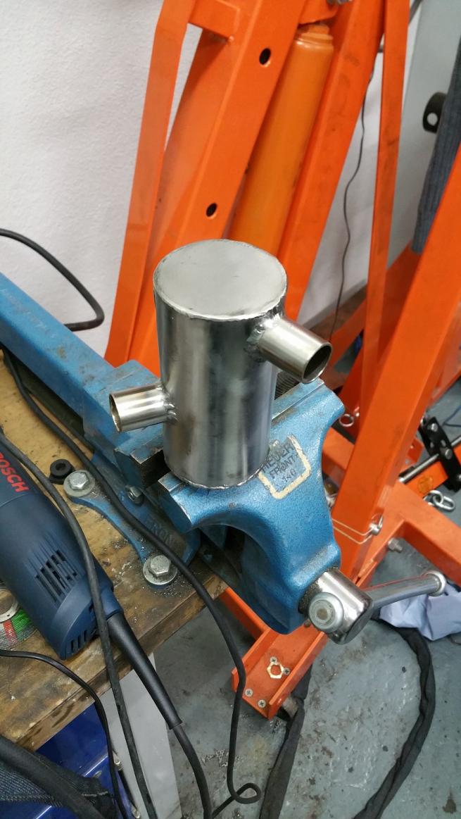

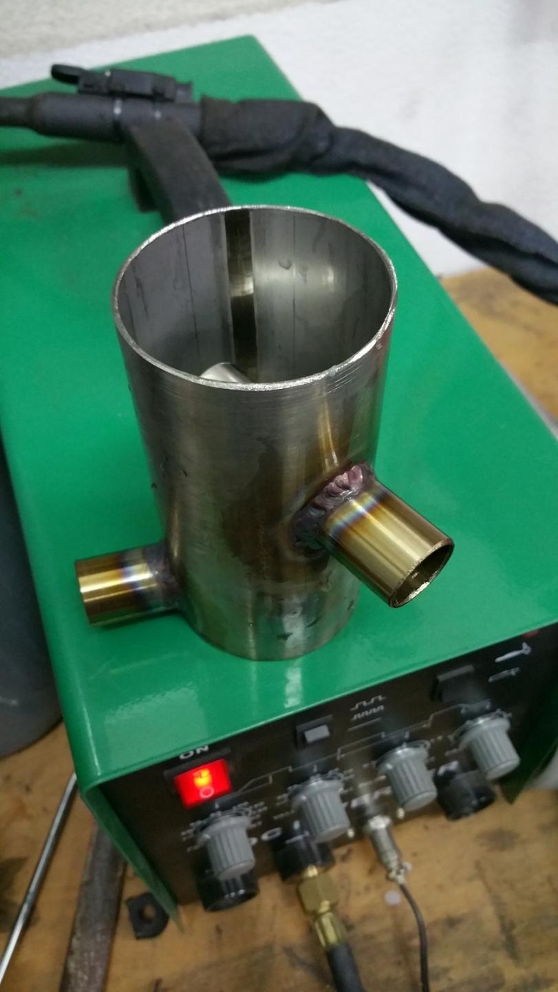

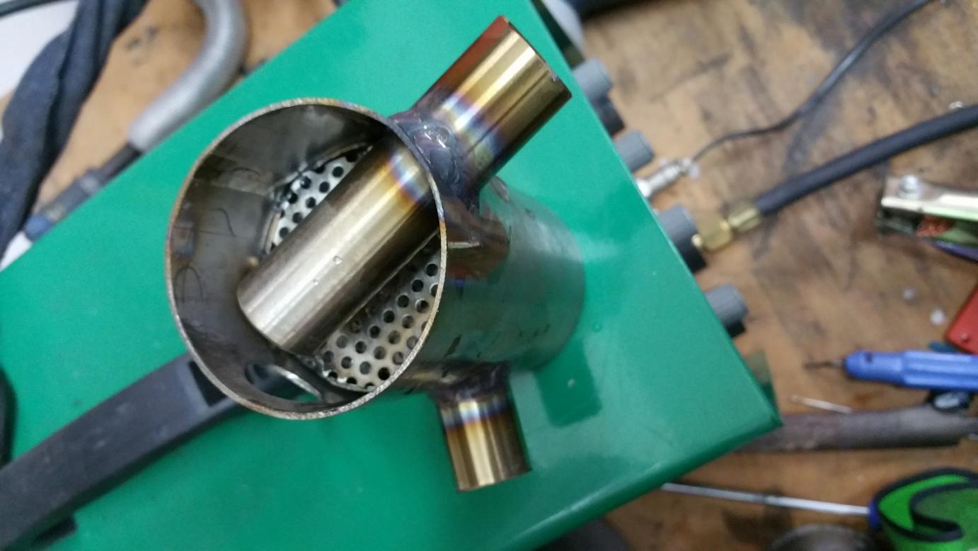

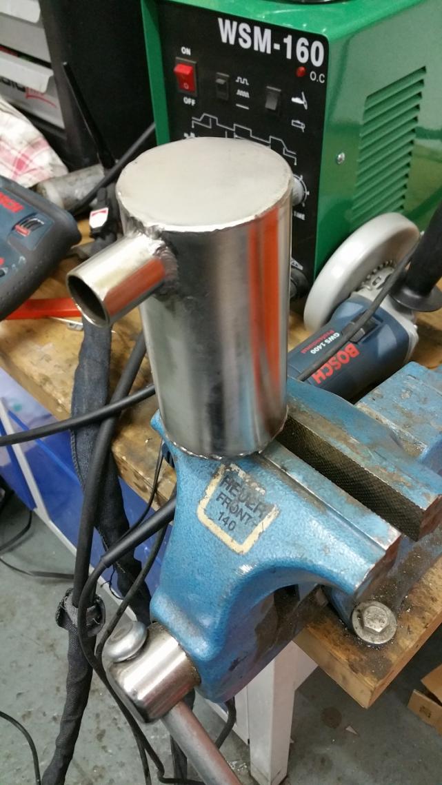

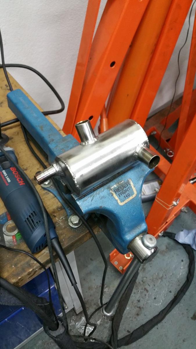

        • Hier mein Öl Separator; sehr einfach gehalten, optisch nicht 100% aber das war mir in der kürze der Zeit egal.
          Wird schwarz lackiert und dann sieht man eh nichts mehr :-)
          Muss nur noch ein Halter her und gut ist es.
          Habe auch nun 2 Ölkühler hier um einen rechts und einen links zu verbauen.
          Sobald die Front da ist, werden auch Zu- und Abluft Kanäle dran gebaut.
          Damit sollte die Ölkühlung top sein; Auch die Platzverhältnisse sind in den Radhäusern dann angenehmer als mit einem Riesen Kühler.
          • Sieht echt klasse aus. Von Top Secret gibt's auch so nen kleinen Tank, der sieht deinem zum verwechseln ähnlich.
            Hast mal drüber nachgedacht den in Kleinserie anzubieten? Wenn du dir eh schon die Arbeit gemacht hast und alles konstruiert hast, da würde es hier im Forum sicherlich zig Abnehmer zu geben.
            Sowas fehlt mir im Forum auch ein bisschen, wenn einer was geniales entwickelt, würde sich das doch perfekt anbieten Forenintern dies auch anderen Mitgliedern anzubieten.
            • Coole Sache =)
              • Naja entwickelt habe ich da nicht viel.
                Aber ist auch richtig das ich davon ein paar machen werde.
                Kumpel nimmt einen und wer möchte auch...
                Muss nur noch die kosten zusammentragen...
                Ist wie gesagt kein neues Rad das hier erfunden wurde. Lediglich das was man im Netz an Bildern etc findet.
                • Sieht sehr gut aus! Wenn du ihn anbietest würde ich sofort einen nehmen.
                  Habe leider keine Möglichkeit mir selbst einen zu schweißen
                  Gruß Sven

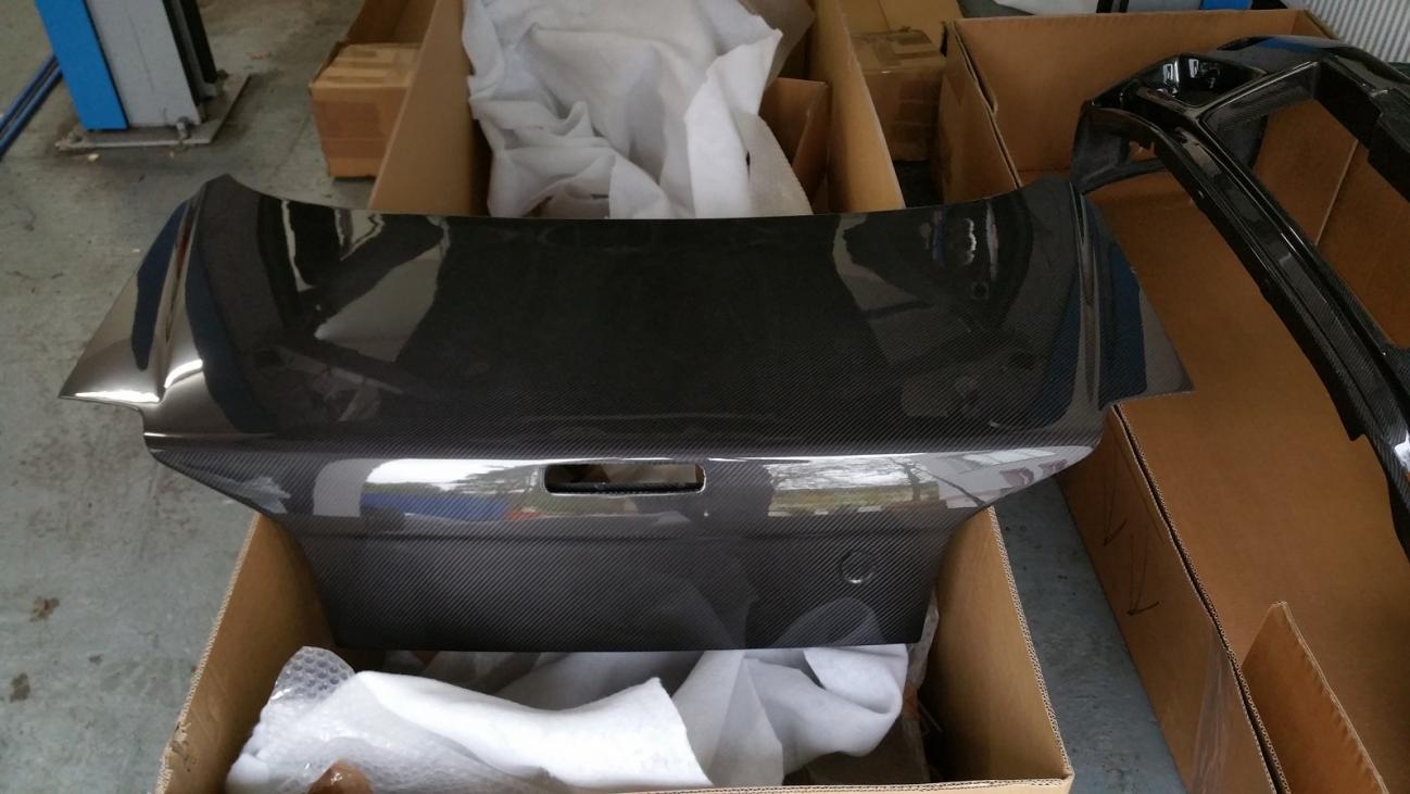

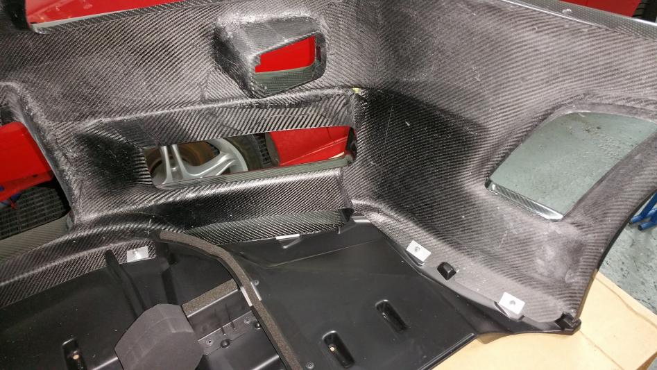

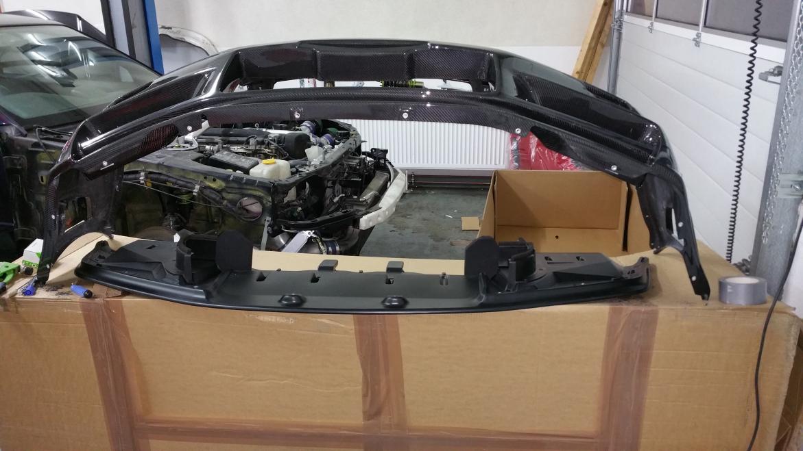

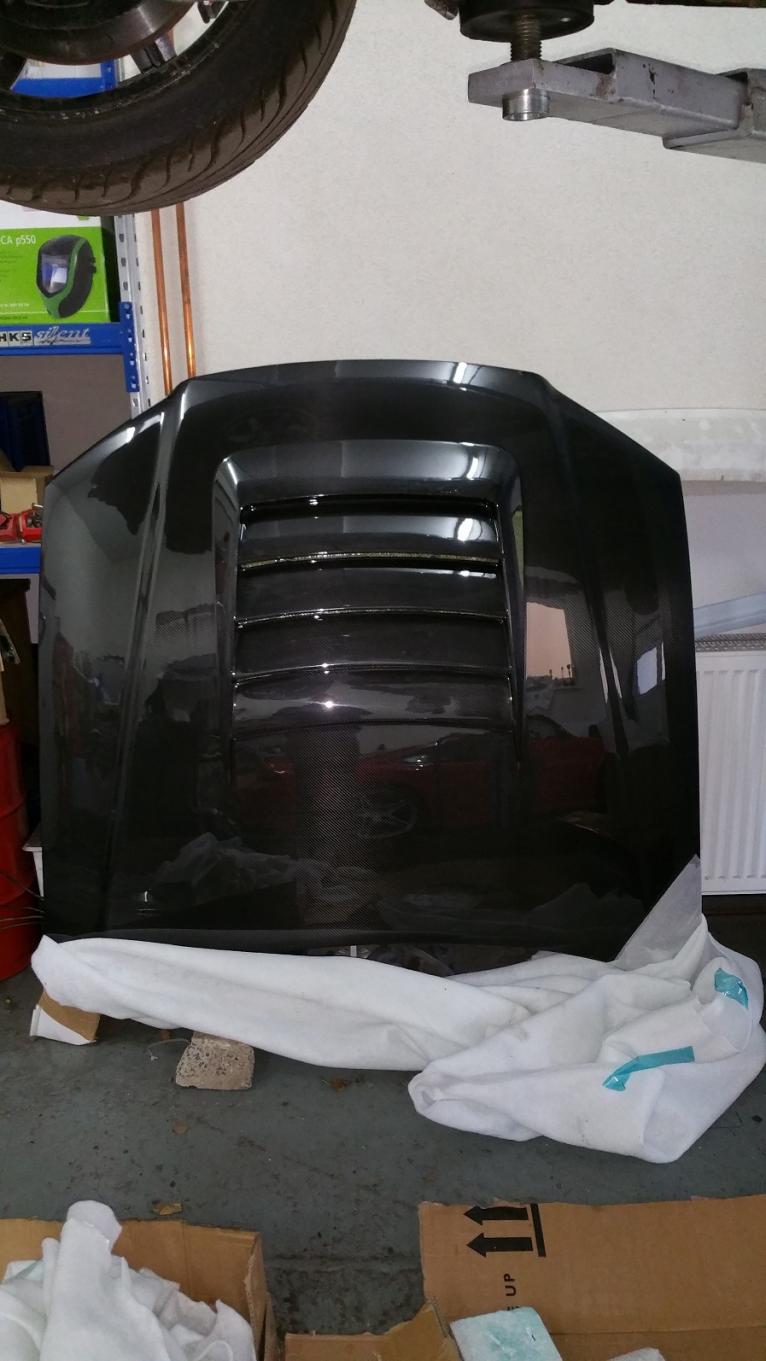

                    Des weiteren sind die ersten Carbon Teile eingetroffen.
                    Rest folgt Mitte Mai ca.
                    Qualität ist sehr gut. Habe den Kofferraumdeckel mal lose angehalten, scheint zu passen.
                    Genau sehe ich es wenn er montiert wird, was aber noch bissel dauert. Mir fehlt Zeit!
                    Die Haube ist ebenfalls sehr gut geworden.

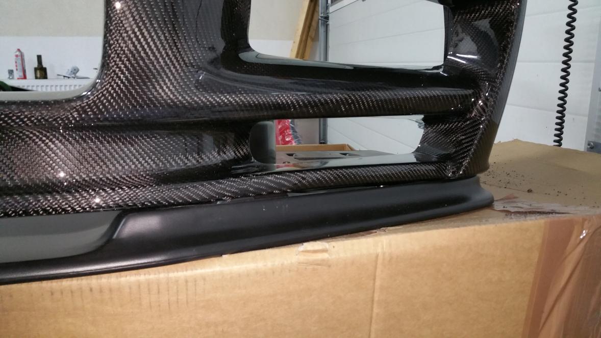

                    Die Front in Sicht Carbon ist nicht perfekt, was mir aber von Tobi von vornherein gesagt wurde.
                    Mal sehen was ich da noch machen kann um zu Kaschieren. Ansonsten sieht die Front in Carbon schon geil aus.
                    Ich schau das ich heute Abend mal den Diffusor montiert bekomme,...
                    Weitere Bilder werden dann irgendwann folgen LOL

                      • Sieht top aus. An der Stoßstange fällt mir auch gerade nichts auf. Oder ist der Makel auf dem Foto nicht sichtbar ;) ?
                        Wie sieht eigentlich die Rückseite der Haube aus ? Genauer gesagt die Wanne unter den Lüftungsschlitzen, um z.B. Regenwasser wegzuführen ? Oder hat die sowas gar nicht ?
                        • Sobald ich dazu komme mach ich Bilder;
                          Man sieht den Makel an der Front auf dem Bild so nicht.
                          Die Haube ist mit Wasserabläufen konstruiert. Also eine Haube die die Funktion der Nismo Haube hat.
                          Seibon, Knight Racer, etc. haben dies nicht soweit ich weiß. War für mich auch Grund Voraussetzung für das erstellen/Anschaffung der Haube.
                          Da ich meine Nismo Haube als Form bereit gestellt habe, ist diese im Prinzip identisch.
                          Wollte ja auch nicht unbedingt einen riesen Schritt nach hinten machen,...

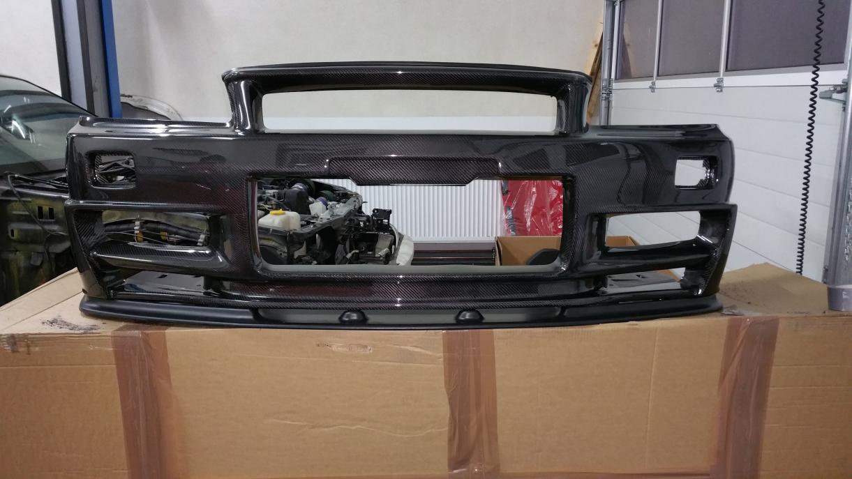

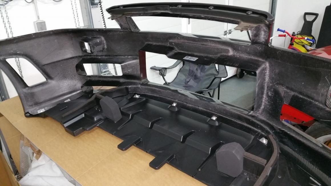

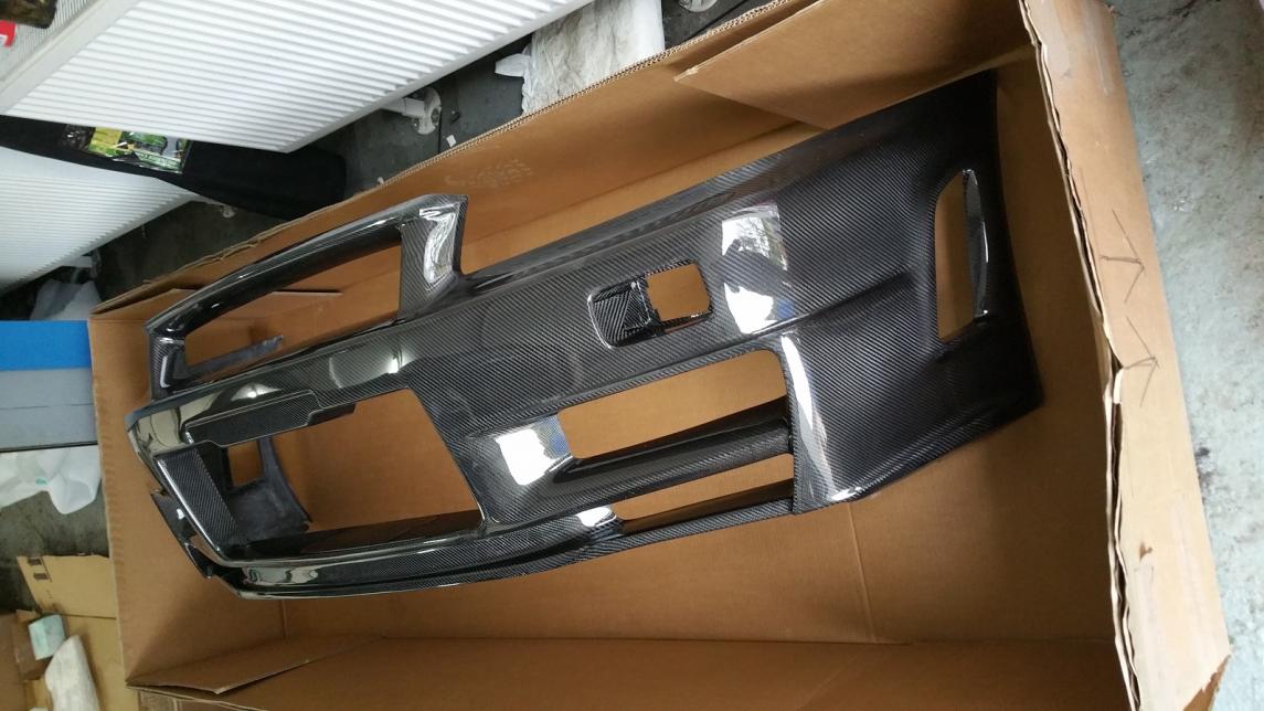

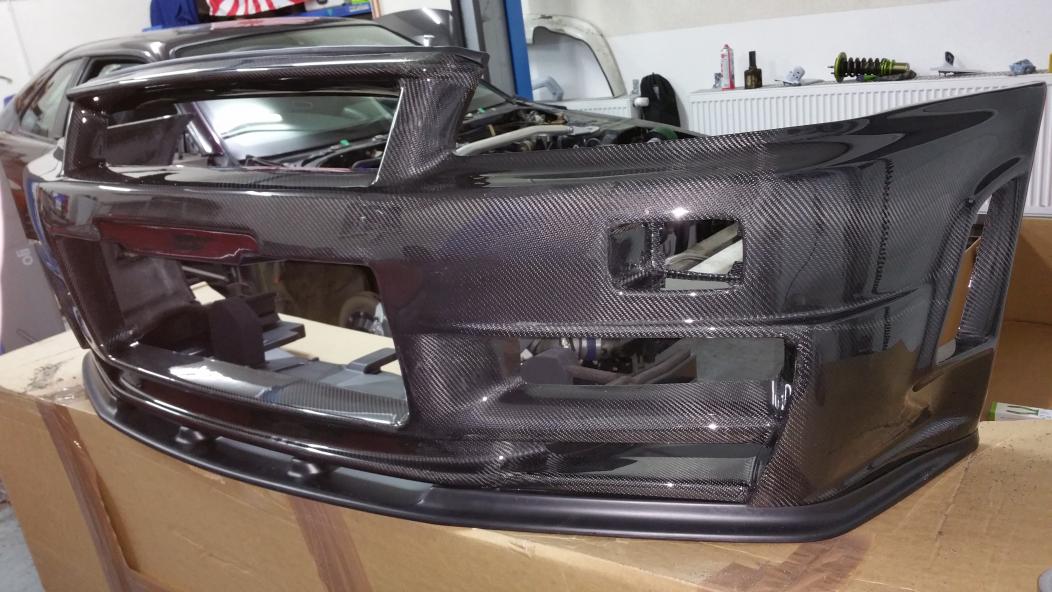

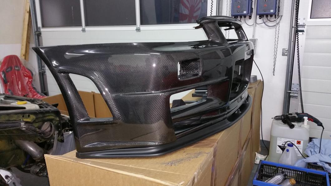

                          • Front bis auf die Gitter fertig
                            Passgenauigkeit zum Diffusor würde ich als 90-95% benennen.
                            Spaltmaße zum Diffusor sind in Ordnung. An den seitlichen Einlässen nicht 100% aber 95% top.
                            An den Ecken außen zum Diffusor musste minimal gefeilt werden. Sonst top
                            • Schönes Teil baust dir da auf.
                              Und die Teile von MT-Carbon, immer wieder geil anzusehen
                              • Tolle Bilder. Wie siehts mit einem Gewichtsvergleich aus zum Originalteil?
