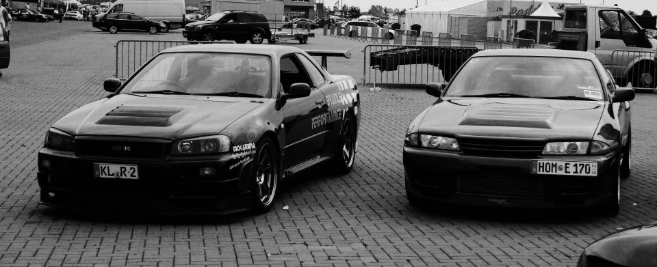

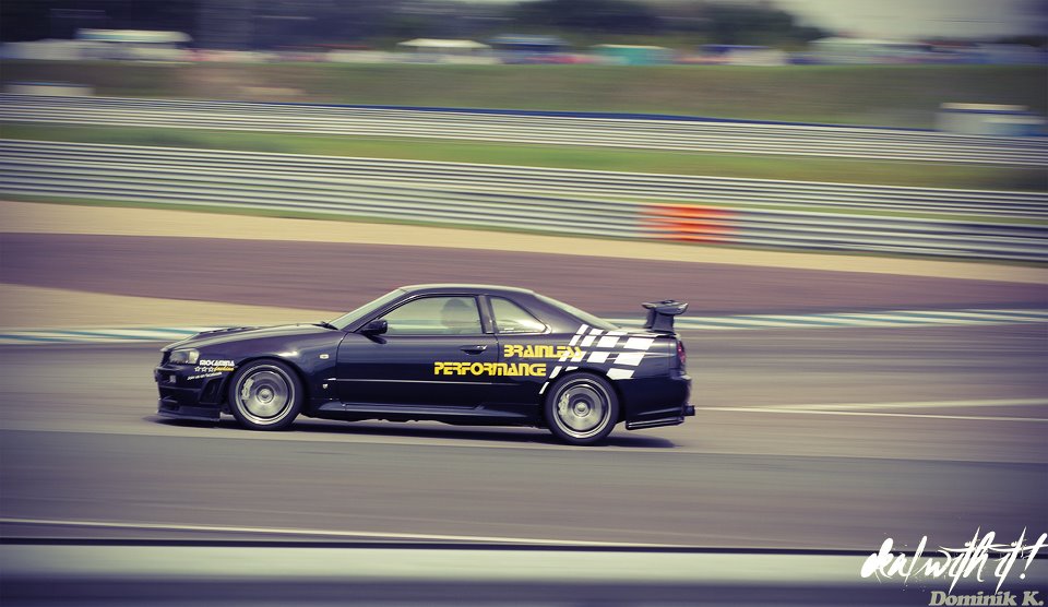

                            • Hier mal ein paar Bilder;
                              Danke an Julian und das Team von deal with it für die Freigabe der Bilder hier im Forum
