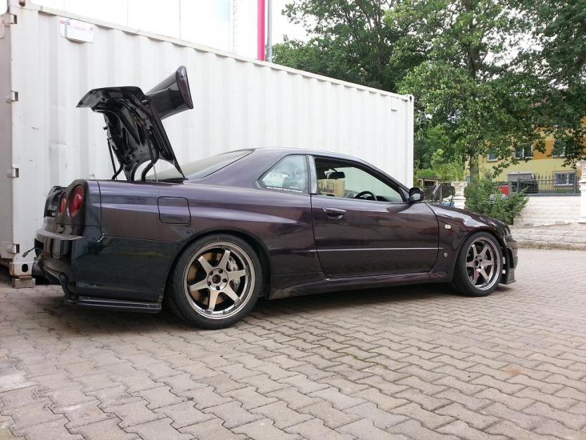

  • Für meinen Geschmack, hast du mit dem Felgenwechsel nen Fehler begangen. Die Nismo sahen um Welten besser aus.
    • Bin auch der Meinung das die nismo geiler sind. Aber in der et die ich hatte eben nicht. Zudem sind die Folgen jetzt neu. Es soll auch wieder ein Satz 19 Zoll drauf für den "Alltag". War aber dieses Jahr leider nicht mehr drin. Das werden aber auch keine nismo da mit die felgen einfach viel zu teuer sind. Ich finde es so wie es jetzt ist für meine StraßenVerhältnisse zu Hause und diverse rundkurs Fahrten perfekt.
      • verständlich

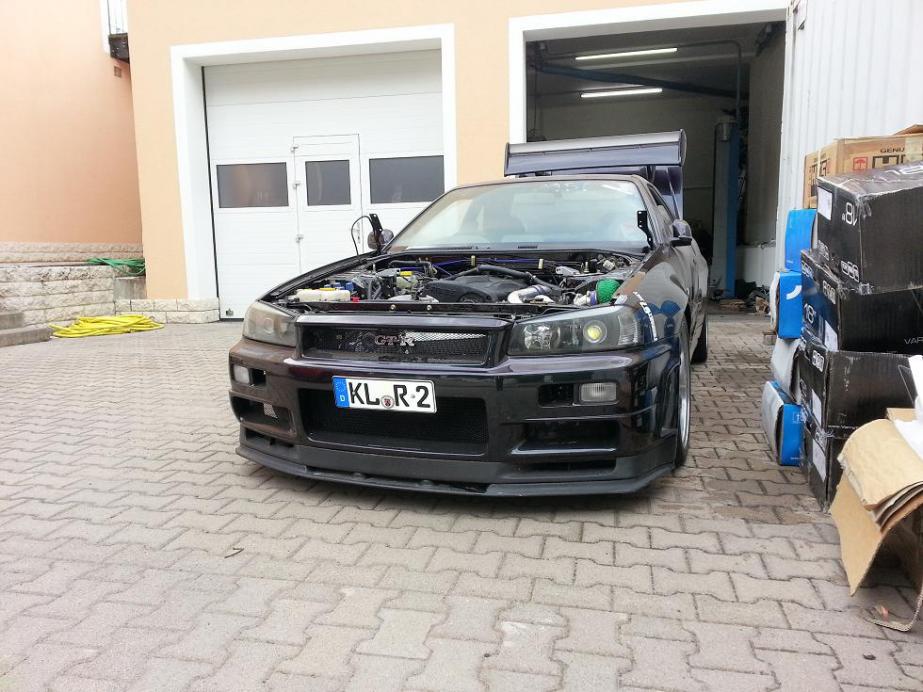

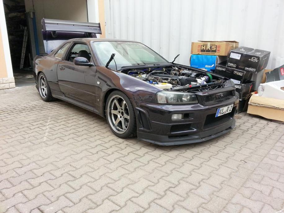

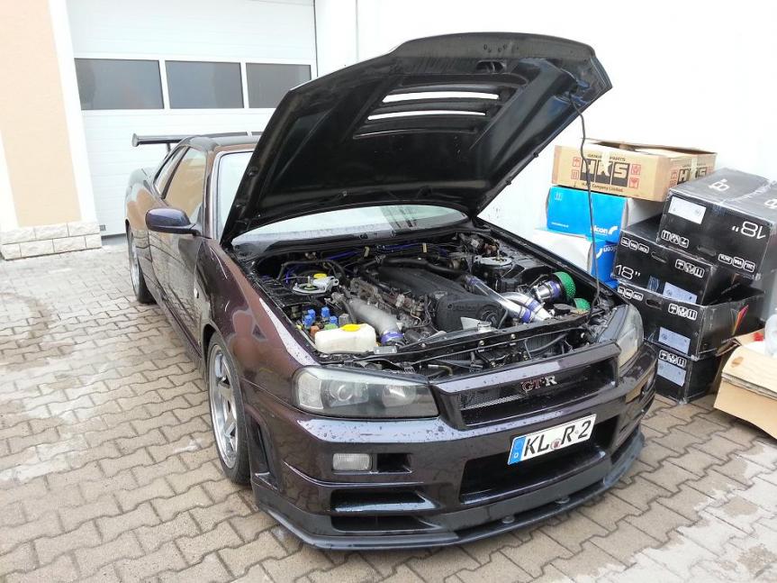

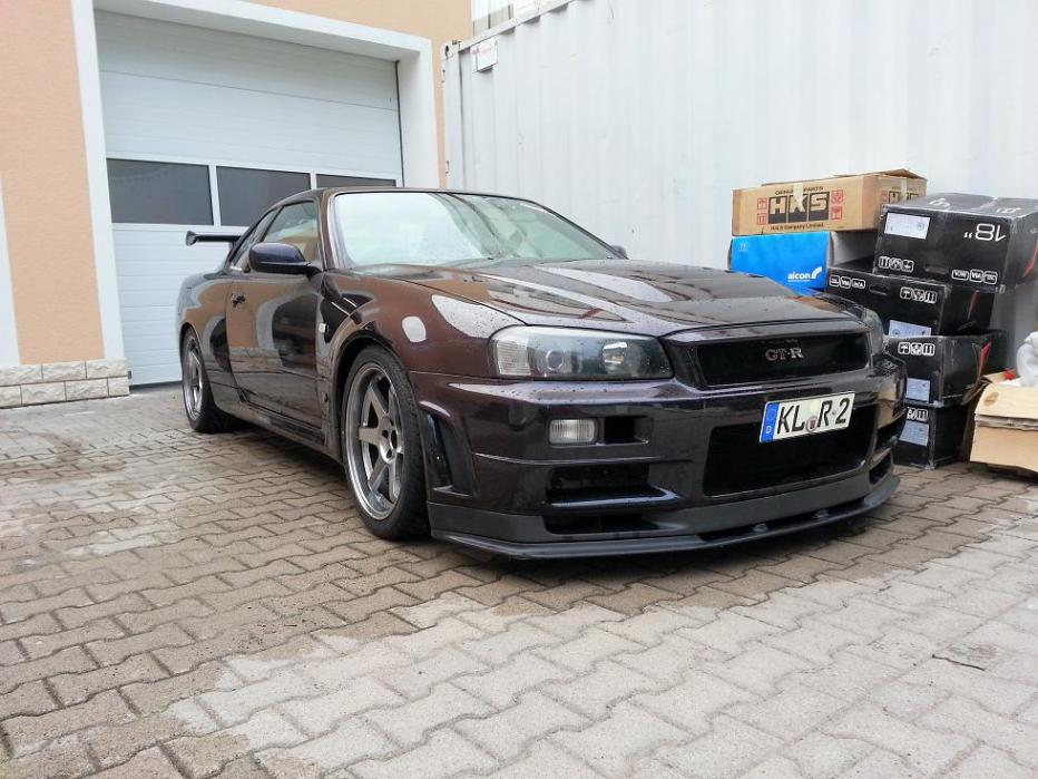

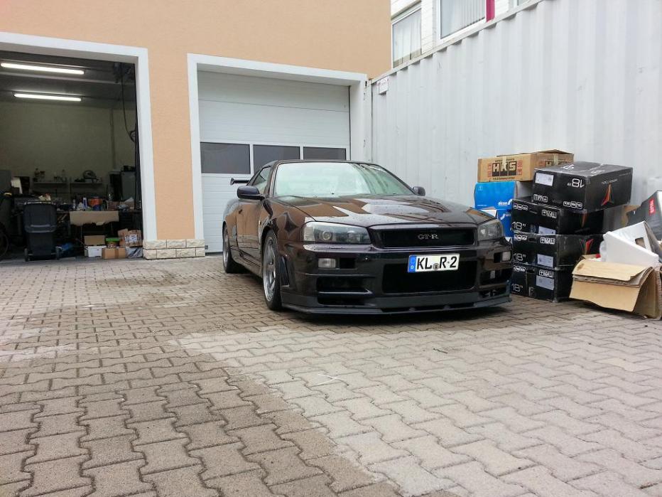

          Hier erstmal die ersten Bilder des GTR in Freiheit.
          Die Seitenschweller bleiben erstmal ab, da diese erstens nicht mehr so dolle aussehen, zweitens für unsere Straßenverhältnisse (also vom Haus zur Hauptstr.) nicht wirklich geeignet sind.
          Momentan gefällt es mir so auch ganz gut;

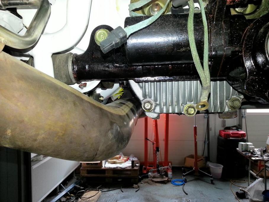

          EDIT: das Masseband im ersten Bild. Es wird am Hicas befestigt; Der Stecker kommt normal an einen Blechhalter der lenken Diff Schraube; (diesen Halter habe ich nicht mehr!!! was tun???)
          der Kabelring kommt auch noch wohin, ich vermute Karosse, weis es aber nicht mehr. Tips???
          • So wichtig sind die Kabel nicht. Du kannst ja erstmal normale Kabel nehmen bei Diff nimmste zusätzliche Mutter und packst ein Kabel darunter und dann an die Karosse.
            Kann es sein das das Kabel mit der Öse am Auspuff war?
            • Am Auspuff glaub ich nicht; Müsst ich nochmal schauen.
              Wenn nicht, geh ich an den Ausuffhalter an der Karosse;
              Das mit dem Diff und Kabel drunter macht Sinn, Danke;

                    Problem 1, die fehlenden bushings für die radius arms ist erledigt; Habe zum Glück vom Dom ein Paar bekommen, die ich nun einbauen kann.
                    Zum 2. Problem, welches das mit Abstand gravierenste ist, konnte ich bis jetzt noch nicht lösen, da mir auch einfach das Feedback fehlt.
                    Die Ölwanne pisst wie eine Sau;
                    Sogar bei kalten Motor war nach einem Tag eine 10cm Öllache unterm Auto. HAbe dies dem Jonne auch schon gesagt. Der Motor lief gestern nur 5 Minuten; Das Öl ist ein Tag vorher reingekommen und da war es schon in kaltem Zustand raus gelaufen; Stelle ist eine Schweissnaht unterhalb des Turbos auf der Wanne (Schweißnaht zur OEM Ölwanne)
                    Auf der anderen Seite unterhalb des Ölfilters, das selbe.
