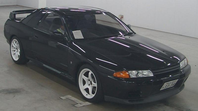

    Das Auktionsblatt gab folgendes her:
    -Aftermarket Felgen
    -Tein-Fahrwerk
    -Aftermarket AGA
    -Nismo 320km/h Tacho (daher leider auch kein Nachweis für die Laufleistung)
    -Momo Sportlenkrad
    -Amaturbrett hat Risse und Blasen (ich denke wie fast jeder R32)
    -Fensterheber funktioniert nicht (ist auch eine Krankheit beim R32 habe ich mir sagen lassen)
    -Dach und Haube wurcen nachlackiert und der Lack auf der linken Seite sei nicht gut
    -verschiedene Felgen vorne und hinten

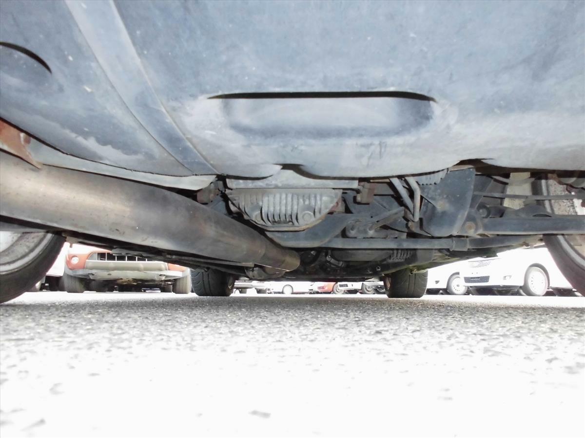

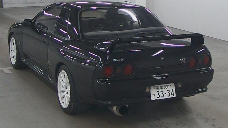

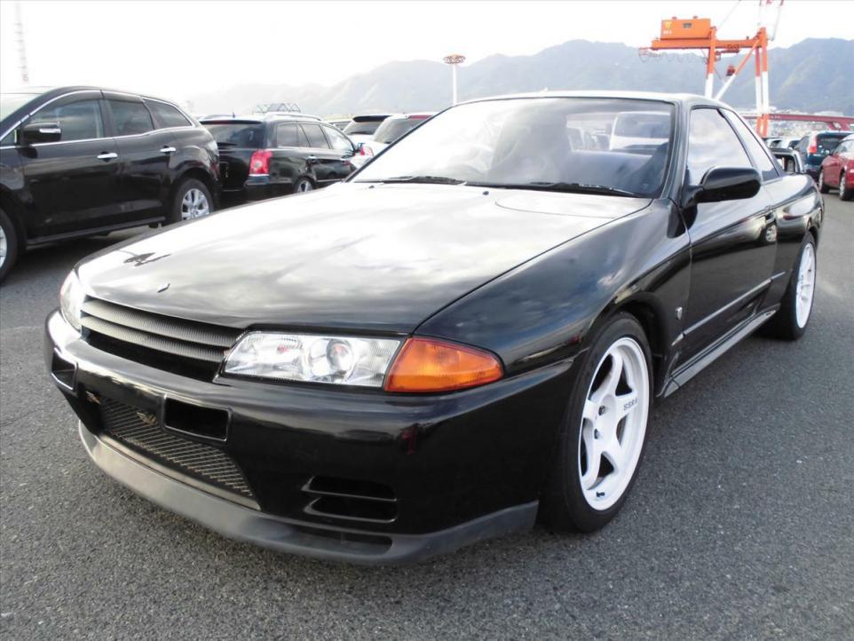

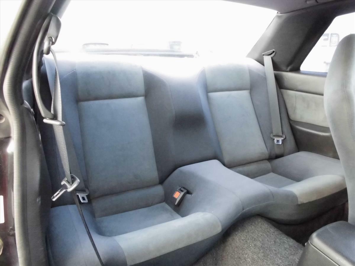

    Dann hieß es erstmal warten ... das Geld war überwiesen und ich habe mir tausende Male die Auktionsbilder angeschaut, da ich ja noch nichts anderes hatte. Doch dann kam endlich die Mail mit den Bildern von TJ's Agent ... und ja ... ich lasse die Bilder sprechen:

    Was euch jetzt noch vielleicht interessiert: was habe ich mit dem Wagen vor, wenn er da ist?
    Ich will zunächst die Basis so gut wie möglich optimieren, sprich den Rost behandeln, Verschleißteile wechseln, Schaltknauf anbringen!, usw. . Danach soll er erstmal nächste Saison laufen, sprich am Motor werde ich nichts verändern, da ich das Fahrzeug auch erstmal mit Serienleistung kennen lernen will! Ich bin noch am überlegen, ob ich zu einer der vorhandenen Felgen mir zwei weitere passende suche, oder ob es direkt vier neue werden.

    Oh, noch ein R32 ... die Farbe finde ich sehr schick
    Das mit den Felgen ist eine lustige Sache. Ich persönlich würde noch 2 CR Kai nachkaufen, finde ich viel stimmiger als die 5ZiEgen :D
    OEM macht das Ding eine Menge Spaß.

      Oha, da erkennt aber jemand schnell, welche Felgen das sind. Glaubst echt, dass das originale Works sind? :-O Wäre hammer ^^

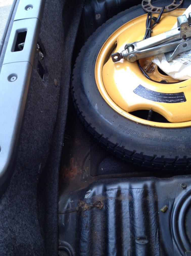

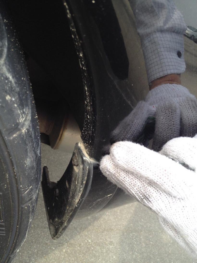

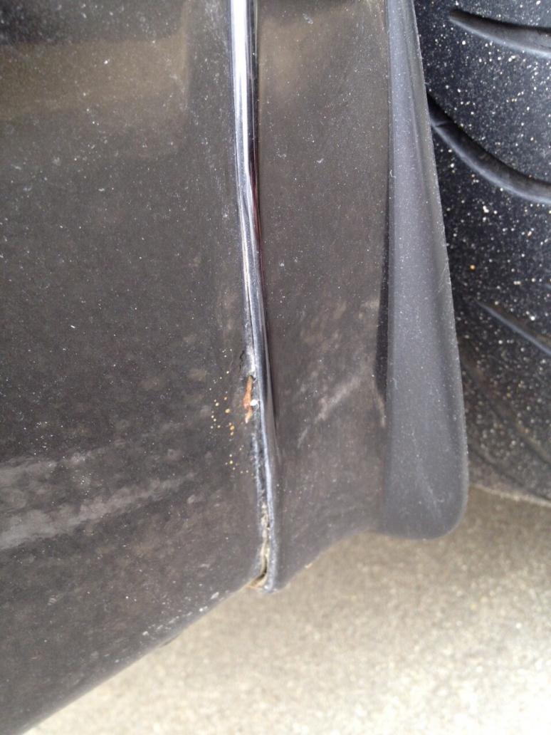

      Habe hier noch die Bilder vom Agenten mit den "schlimmsten" Roststellen, falls es jemanden interessiert:

      Habe mir sagen lassen, sind auch sehr typische Stellen beim R32, aber die sollten doch alle gut behandelbar sein oder? :)

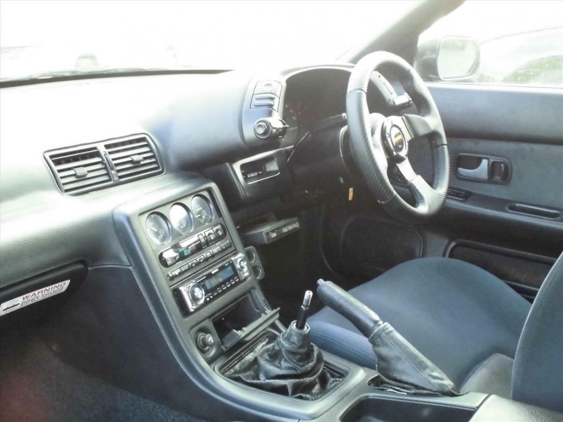

                    So, ich hätte da mal ein paar Fragen:
                    1. Im Auction Sheet stand ja, dass der Fensterheber ohne Funktion ist - was für typische Ursachen kann das haben?
                    2. Was sagt ihr zu den Roststellen, die ich weiter unten schon gepostet hatte?
                    3. Könnt ihr eventuell erraten, was für Geräte das alles sind?:
Größe: 82,1 KB
ID: 565839Klicke auf die Grafik für eine vergrößerte Ansicht
Größe: 88,4 KB
                    Vor allem würde mich interessieren, was das an der Stelle der OEM-Uhr sein könnte? Sieht für mich aus wie etwas von Apexi
                    4. Erkennt jemand was für Luftfilter verbaut sind?
                    5. Das Amaturenbrett hat ja die typishen Blasen. Dazu habe ich gelesen, dass man mit einer feinen Nadel Kleber reinsprizen kann um das wieder zu reparieren, funktioniert das wirklich oder nicht? Hat da jemand Erfahrungswerte?
                    6. Erkennt jemand ob die Reifen Semis sind?
                    Ich hoffe, dass ihr mir zahlreiche Antworten liefet
                    LG
                      1. Fensterheberrealise wird einen weg haben. Ersatz hätten wir aber sicher da.
                      2. Typische Stelle sind die hinteren Endspitzen. Da wirst du schweißen müssen. Im Kofferraum das spricht hingegen für einen Heckschaden. Denn lediglich bei unserer 89er Karosse die einen Heckschaden hatte, hat diese Stelle gerostet. Sonst bei keiner Karosse. Kann mich aber auch Irren.
                      3. Tippe mal auf Turbotimer, Boostcontroller....
                      4. Sieht mir nach Blitz aus.
                      5. Kann man so versuchen, bringt aber wahrscheinlich nicht all zu viel.
                      6. Würde neue Reifen aufziehen, sicher ist sicher. :-)
                        - Das mit dem Kleber wird sicherlich funktionieren. Allerdings nicht mit einem Feld-Wald-und-Wiesen-UHU Kraftkleber. Da brauchst du was Richtiges.
                        - Die Blasen bilden sich wahrscheinlich wegen Schrumpf des Materials, damit verbunden höherer Verspannung und dann Ablösung. Wirst also sicher auch ein wenig Wärme einbringen müssen, um das Material zu dehnen.
                        - Zuletzt wird es nicht reichen kurz anzudrücken. Da würde ich nach Einbringen des Klebers irgendeinen Keil o.ä. darauf verspannen, damit das dann 24h vernünftig abbinden kann.
                          Das mit den Roststellen sehe ich nicht so schlimm. Sicherlich kann man sagen wo eine Roststelle ist, ist meist auch eine andere, aber so wie das ausschaut würde ich eher darauf Tippen das es eine Oberflächliche Sache sein wird.
                          Bei den Geräten denke ich auch dass es ein Turbo Timer, Boost Controler und evtl. ein Maut Gerät sein werden.
                          Bei mir wirft ist das A-Brett auch in einem leicht ramponierten Zustand und wirft Blasen. Die Blasen werde ich leicht aufschneiden und kleben und anschließend werde ich das ganze A-Brett Flocken lassen.
                          Ein gute erhaltenes A-Brett wird vermutlich genau soviel kosten
                          Wenn die Reifen kein E Prüfzeichen haben, wirst du höchstwahrscheinlich sowieso neue brauchen.

                              @Kevin: warum meinst, dass an den Radläufen geschweißt werden muss? Für mich sieht das auch eher oberflächlich aus. Reifen wären so oder so neue drauf gekommen, da ich eh nicht mit Semi Slicks fahren wollen würde, hätte mich nur interessiert ob das welche sind. ^^
