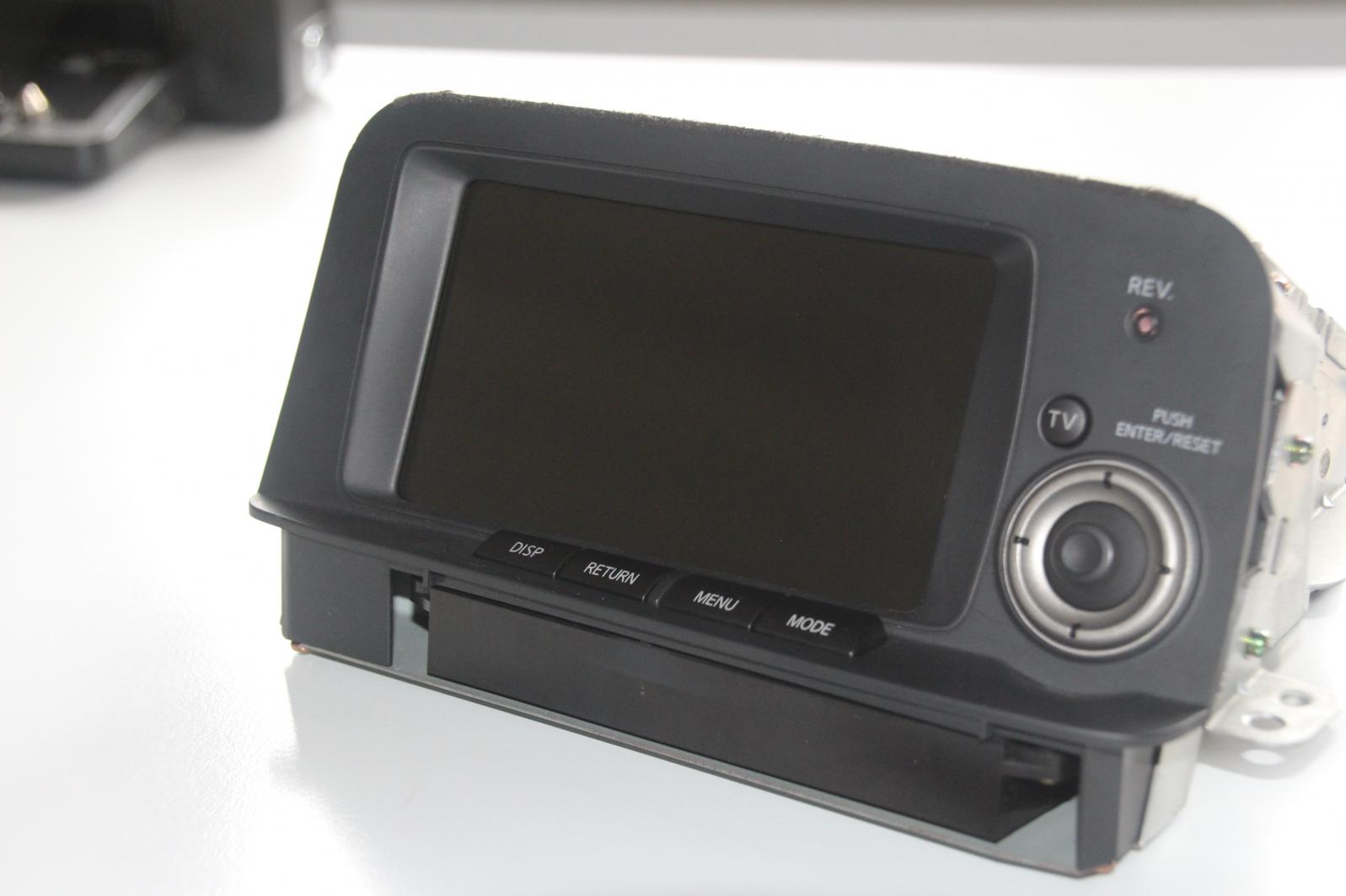

            • Hallo
              Wieder ein R34 GTR MFD zur Überholung
              Leider gibt es nur Bilder nach getaner Arbeit.
              Ich wünsche den Besitzer viel Spaß damit..
              Meik

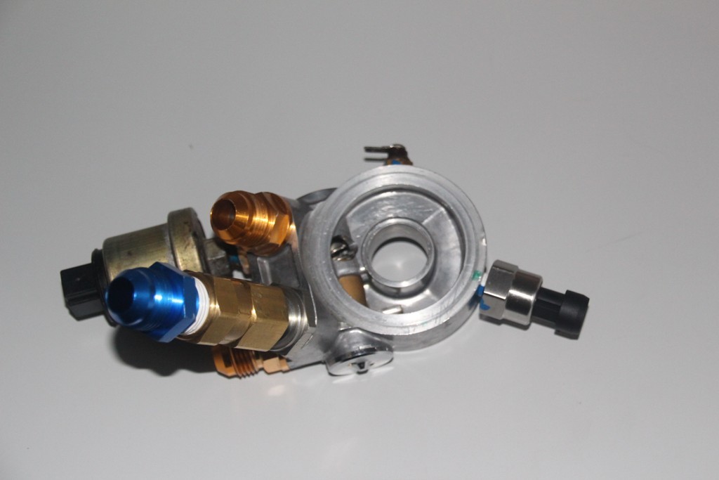

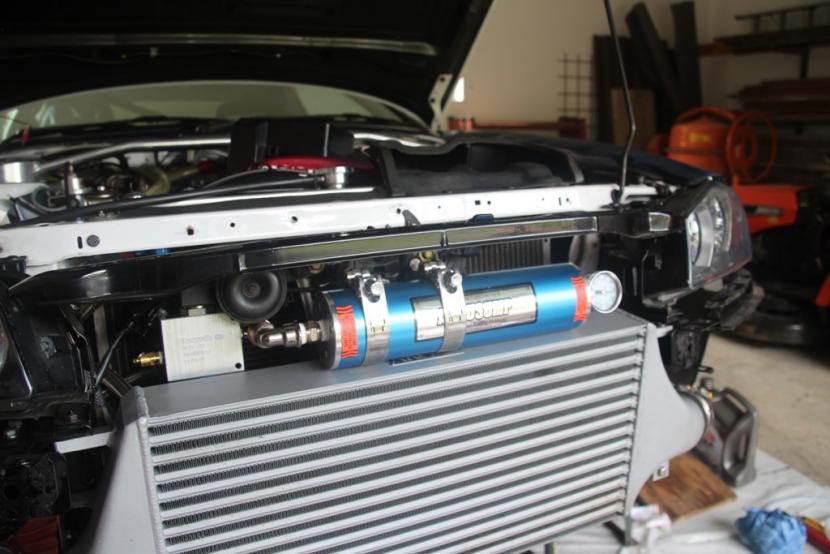

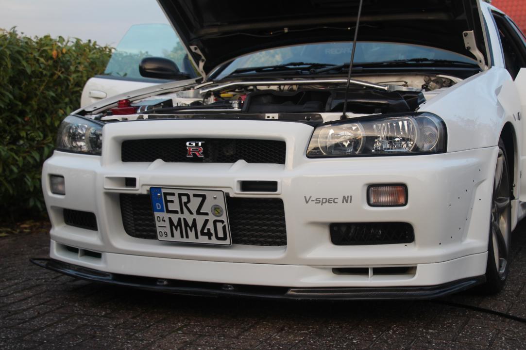

                      • Hallo
                        Ich bin jetzt endlich mal dazu gekommen eine Accusump in mein Fahrzeug einzubauen.
                        Nach den ersten Testfahrten bin ich wirklich begeistert.
                        Dazu werde ich aber separat etwas im Thread zum Öldruckproblem schreiben.
                        https://www.skyline-forum.de/forum/s...eunigung/page3
                        Den Adapter von Greddy habe ich durch zusätzliche Sensoraufnahmen etwas erweitern müssen. Die zusätzlichen Anschlüsse waren für die Installation der Accusump perfekt.
                        Wichtig ist auch die richtige Installation des Rückschlagventils. Sonst drückt die Accusump das Öl bei Druckabfall in Richtung Ölpumpe. Ich möchte aber das Öl gerne im Motor haben ;-).

                          • Hallo Meik,
                            hm, ist ja ganz schön präsent so direkt hinterm Grill.
                            War das so gewollt oder woanders sinnvoll kein Platz?
                            • Hi
                              leider hatte ich wirklich keinen anderen Platz.
                              Kann einer der Admins bitte den Doppelpost löschen.
                              Meik

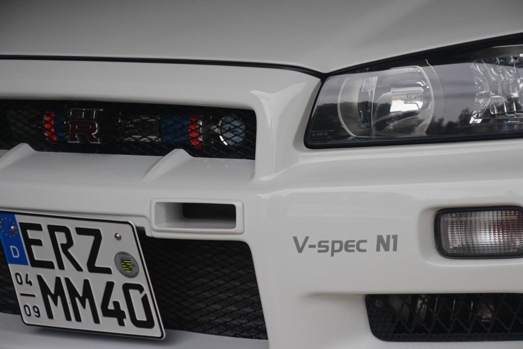

                              • Hattest du Flaps an den Seiten an der Front dran? Wieso hast du die runter gemacht? Musstest du die runter machen oder wolltest du?
