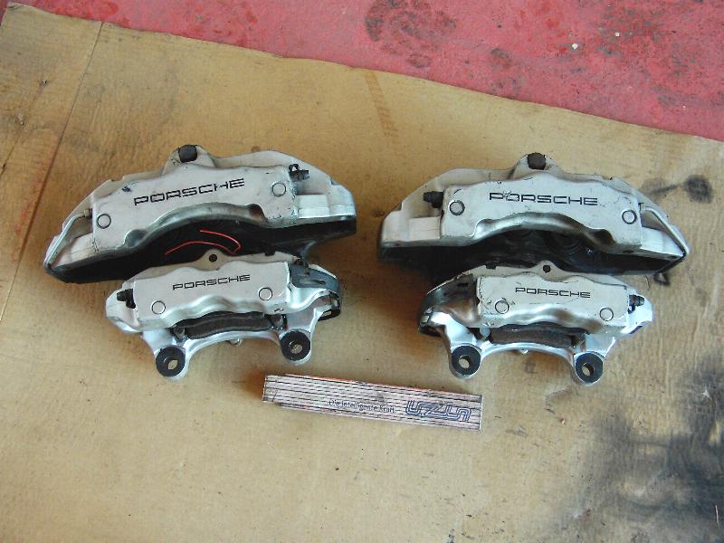

                          • Ja, und die Bremssättel davon bekommt er auch bald für die Vorderachse ;-)

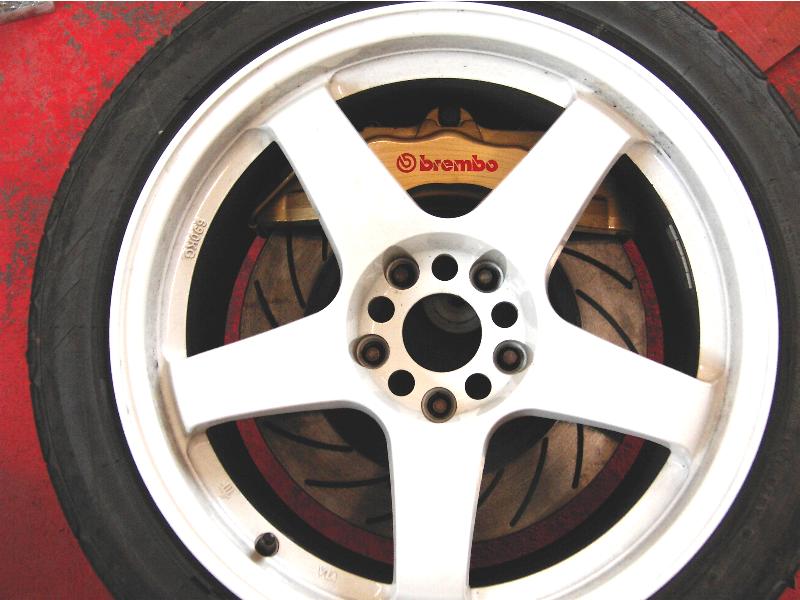

                              • Die Cayenne 6 Kolben Bremssättel passen zwar super auf die 345mm Scheiben und dank Monoblock hab ich damit mehr Luft zwischen Sattel und Felge als mit den serien Sätteln. Aber die befestigungen überschneiden sich mit denen vom Achsschenkel, daher bekomme ich den Sattel nicht komplett auf die Scheibe.
                                Daher die Dinger wieder verkaufen und die vom GT2/GT3 kaufen mit radialer befetigung :-( .
