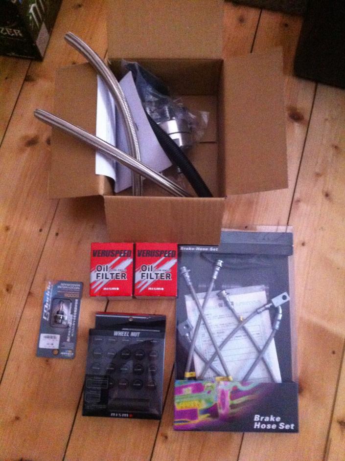

                        man hört halt immer das die mapper aus england top sind.
                        und neue teile angekommen heute geht also in den endspurt ;)

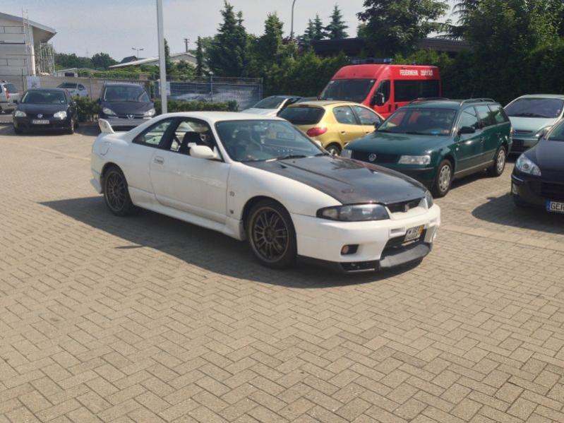

                          So Alles verbaut ;) und das is der momentane Zustand .
                          war bei der spurvermessung noch hwute nachm ausbau vom hicas.
                          Besucht uns auf Facebook :)
