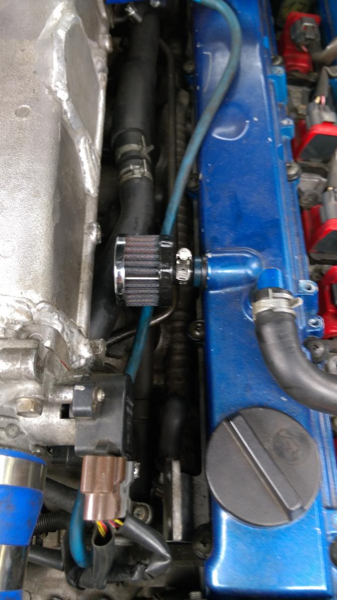

Größe: 97,7 KB
              • #37
                Das ist die Motorentlüftung. Kann man so machen aber macht man nicht. Ihrgend wann tropft das Öl da raus.
                • #38
                  Was ist das für ein ding? Dieser Filter? Kann das Auto dadurch falsch Luft ziehen? Der war nämlich fast draußen und die Dichtung ist porös
                  • #39
                    Kurbelwellengehaeuseentlueftung.
                    Macht man normalerweise ordentlich. Mit einem catch tank. Wenn da mal schoen Druck drauf ist und ordentlich Oelnebel, dann wird dein Filter feucht/nass und wird tropfen. Heisses Oel, egal ob Tropfen oder Nebel, im Motorraum ist immer eine ganz schlechte Idee. Zwar liegt er bei dir auf der Seite der Andaugbruecke und somit auf der "kalten" Seite, aber dennoch daemlich.
                    Mit anderen Worten: Es draengt sich nach deinen Schilderungen und Bildern immer mehr der Verdacht auf, dass an deinem Fahrzeug ein echter "Spezialist" dran war...
                    Uebrigens hast du vorne im Thread irgendwo gesagt, dass der Verkaeufer oder irgendjemand dir gesagt hat, dass die Ansaugbruecke auf Grund des Upgrade-Hybrid-Laders umgeschweisst wurde. Das ist Schwachsinn! Der Einbau eines solchen Laders erfordert nicht den Umbau der Ansaugbruecke. Es gibt andere Faktoren und Motivationen, das zu tun. Ueber Sinn und Unsinn dieser kann man jedoch vortrefflich streiten. Dies nur als ergaenzende Info fuer dich. Du kennst dich ja noch nicht so gut aus und bist offensichtlich dankbar fuer Hinweise und Tipps.

                        Und ja, der Filter ist schon komplett voller Öl und da ist auch schon gut was raus getropft! 😖
                        Inzwischen bin ich mir auch mehr als sicher , das da ein richtiger "Spezialist" am Werk war. Bin mal gespannt was noch alles zum Vorschein kommt.....
                        Seit vorhin fährt er zumindest im drehzahlbereich unter 3.000 Umdrehungen wieder ganz normal. Höher zu fahren traue ich mich nicht.
                        Und die Drehzahl Schwankungen im Stand sind auch weg. Habe aber ehrlich gesagt keine Ahnung wieso. Habe nur den Filter wieder richtig dran gebaut und den boost controller auf die minimalste Stufe eingestellt. Da waren 3 stufen vorinstalliert drauf.
