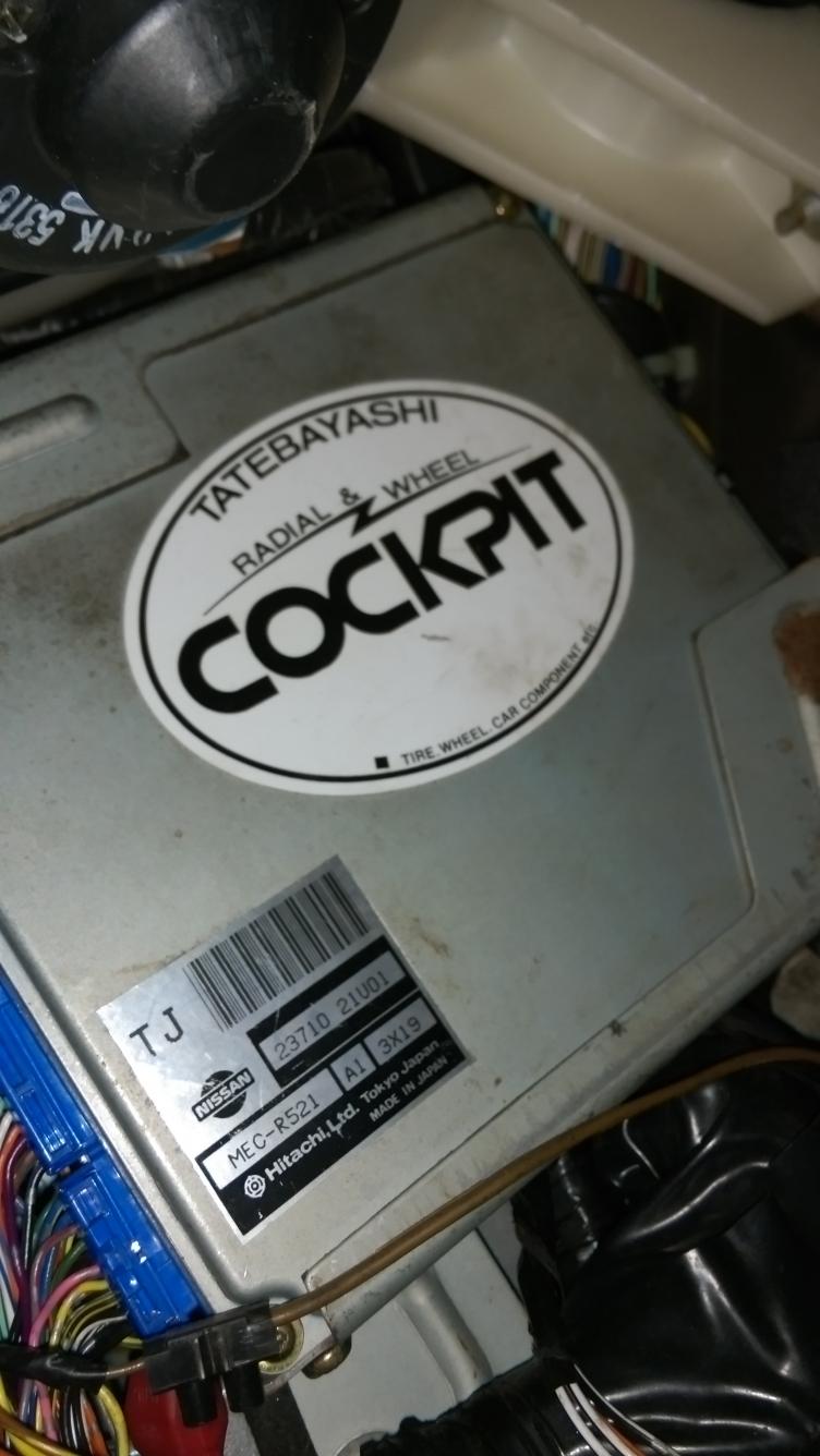

            Problem ist auch das ich komplett Neu auf diesem Gebiet bin und mein Fahrzeug bereits modifiziert gekauft habe. Wie bekomme ich raus welchen ECU ich verbaut habe?

                    Schau mal im Fußraum auf der Beifahrerseite, links hinter der Verkleidung, dort müsste die ECU sitzen. Einfach mal nach Aufklebern Ausschau halten, die auf einen Hersteller schließen lassen.
Größe: 89,8 KB
